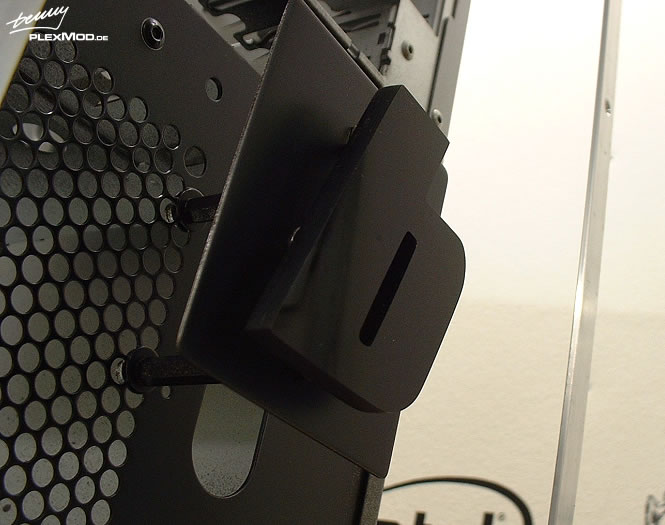

    Kam die letzten Tage leider nicht groß voran, hatte jetzt vom Maico (Danke nochmals :prost:winken ) ein Reststück schwarzes Plexi bekommen, aus welchem ich nun das "b" für den Starttaster des Rechners arbeiten wollte. Falls was beim bearbeiten schief gehen sollte, habe ich direkt ein zweites "b" angefangen, da jedoch alles gut gegangen ist, wurde dieses später zu nem Anhänger umgeändert und matt geschliffen :hihi .
    Das "b" für den Taster will ich dann die Tage mit einem Gewinde versehen und dann wird's außer einer Mischung vom Prinzip des Taster des "Proton" und "C3M" später in die Front integriert, der Grund nun schwarzes Plexi zu nehmen, war der, das ich kein Alu auf Plexi kleben wollte - möchte hier bei dem Case ohne Klebstoff auskommen ;) .

    ..das "b" hat nun eine passende Grundplatte aus Alu bekommen - also da wird das "b" dann mit Schrauben, Federn, Leds und Taster später drauf kombiniert um als Taster seinen Dienst zu verrichten ;) . Das "b" selbst hat dann auch zwei Gewinde bekommen, die Tastergrundplatte wurde mittels Abstandshalter so 40mm vor die Front gesetzt (wodurch das "b" später ~3-5mm hinter dem späteren Lochblech sitzen wird).
    Joah und den Bereich des Taster habe ich dann vorhin kurz schwarz übergesprüht (weil ich nicht weiß wie gut ich später an die Stellen noch komme wenn die Platte draufgeschraubt ist usw.). :lack:winken

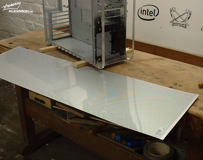

    Heute früh kam dann erstmal ein Paket von Corsair, mit dem Netzteil und Ram für den Rechner (Dankeschööön :prost:winken ) und ich habe vorhin mal den "b"-Taster testweise zusammengebaut. Dann ein Stück Lochblech geschnappt, auf Länge ja bzw. eher Breite vom Case geschnitten und angefangen über die Flachstangen bzw. das Case zu biegen. Das ganze ist nur stellenweise mit ein paar Abstandshaltern fixiert, ich muß da jetzt Stück für Stück die Bohrungen machen usw. .. joah, langsam aber sicher wirds was :hihi:winken .

    Very nice! Die Halterungen für das Lochblech an der Front würde ich noch einen kleinen Tick vorwölben, dann wirkt's dynamischer, find' ich.
    • 22. Oktober 2007 um 23:08
    • #70
    hmm... der knick da sagt mir noch nich so zu... bleibt der? aber ansonsten ganz nice

    sorry, ich bleib dabei, das lochblech ist zu weit von der ursprungsfront entfernt, aber sonste echt cool, daumen hoch :plexmodsign :plexmodsign
    • 23. Oktober 2007 um 00:02
    • #72
    Das wird später nicht mehr groß auffallen wie weit nun das Lochblech vom Grundgestell entfernt ist - also nehme ich zumindest derzeit noch an ;) - ...und der Knick im Top des Lochblech ist halt der Knick wo es zum Heck hin abfällt - das Blech ist halt bislang nur an den drei Punkten an der Front fixiert und hängt dementsprechend halt herum. :winken
    Ich muß jetzt halt erstmal die ganzen Bohrungen übertragen und gewindeschneiden, sowie das Lochblech kürzen, wird nicht in einem durch bis zum Heck gehen, da ich ja noch die Blende für das DVD Laufwerk machen muß (da habe ich aber noch nichts weiter bislang geplant.. das kommt die Tage).
