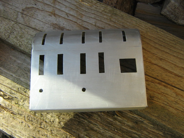

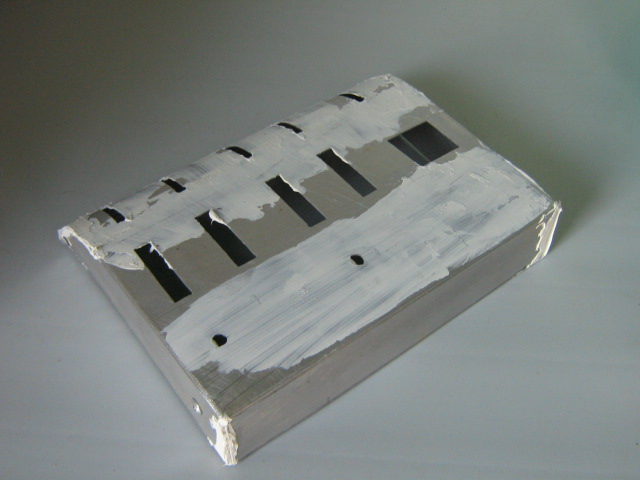

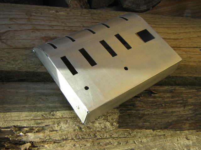

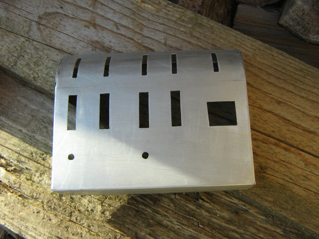

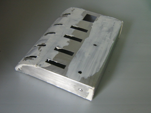

naja in die Bohrungen sollen Drehpotis kommen, die ich aber noch neu kaufen muss, weil die die ich hier habe fingen beim letzten Test irgendwie an zu glühen und Funken zu spucken nicht schon... XD naja brauch ich welche, die ein paar mehr Watt vertragen.
in die schlitze in der Rundung soll Plexiglas mit Kontrollleuchten und die in die übrigen Öffnungen kommen Schalter und Hauptschalter.

Die Konsole ist inzwischen gefeilt, gekantet, gespachtelt, geschliffen, gespritzspachtelt, nochmal gschliffen und vorlackiert.
n paar Pics hab ich auch noch: -

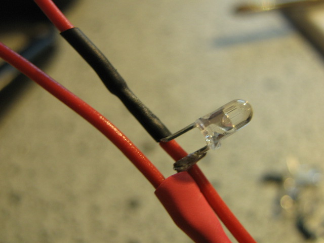

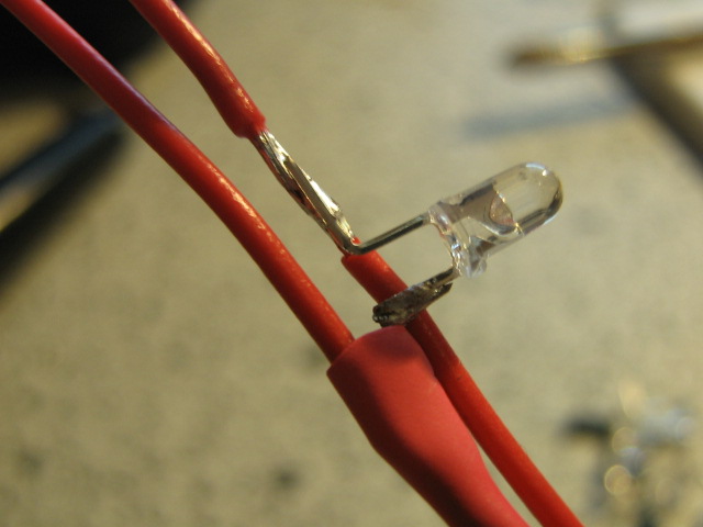

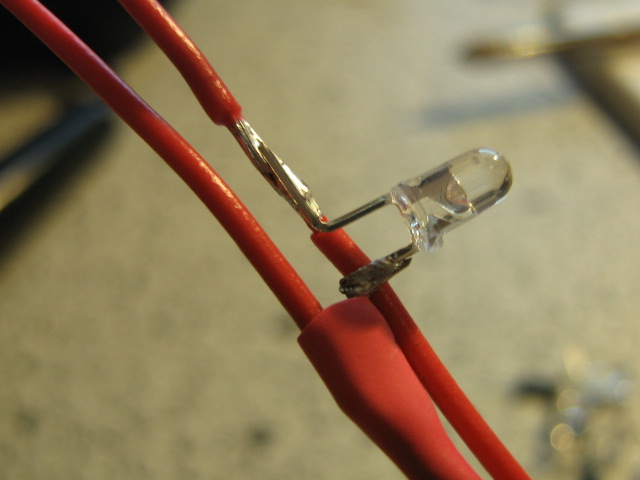

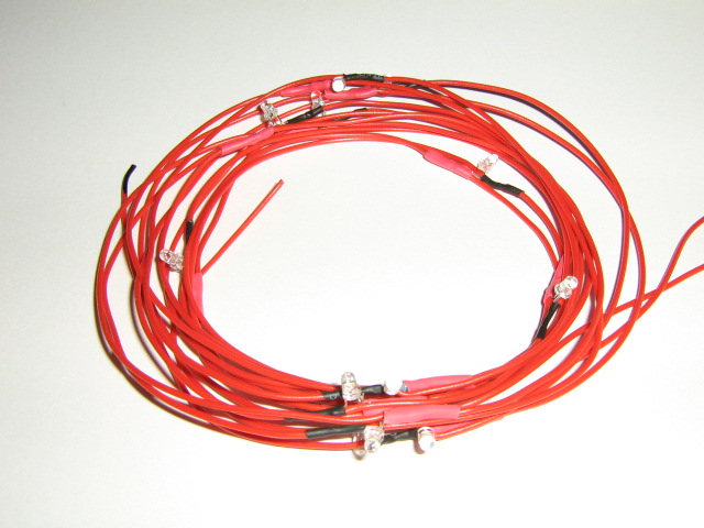

Ja genau, Desh hat recht! Ich habe mit einem Cuttermesser die Isolierung erst längs eingeschnitten und dann zwei mal in einem Abstand von etwas mehr als 5mm um die Leitung herum geschnitten. Dann konnte ich die Isolierung an der stelle einfach abwickeln.

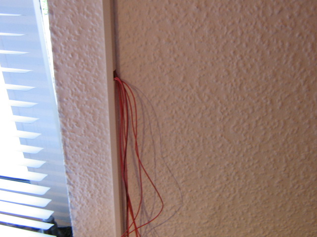

inzwischen sind wie geplant alle Kabel verlegt und an der Stelle wieder aus dem Kabelkanal herausgeführt, wo ich die Konsole anbringen möchte. nach unten hin führt der Kanal zum Netzteil. Ich habe an die Masse und die 12V Leitung einen Molex gelötet, so dass ich ihn einfach und modular ans Netzteil anbringen kann.

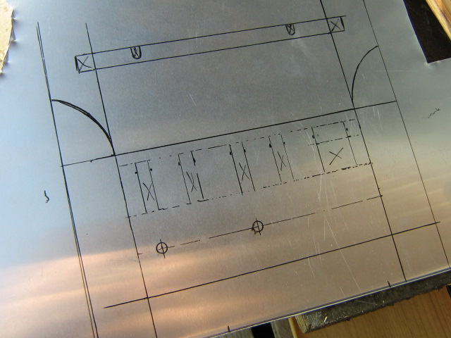

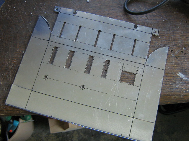

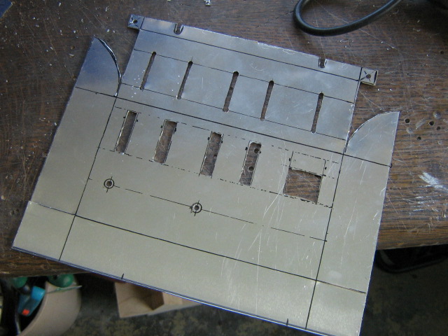

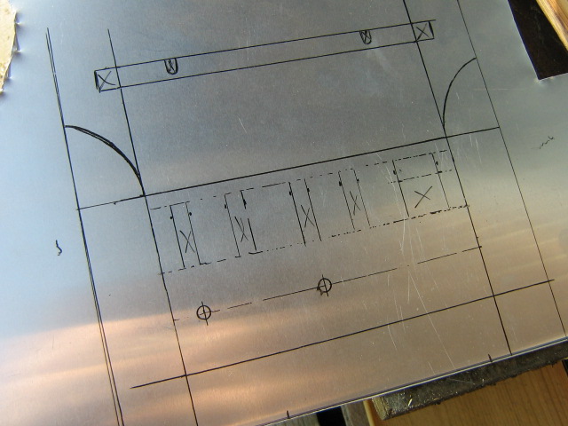

die zu überbrückende grüne Leitung habe ich ebenfals verlängert und und zur späteren Kosole verlegt, um später einen Hauptschalter einzulöten.Mit der Konsole hab ich dann jetzt auch schon angefangen. Wie so oft gings da auch wieder mit einer Vorzeichnung auf Alublech los. Das Ganze hab ich dann herausgetrennt und muss jetzt gefeilt werden.

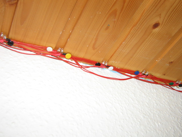

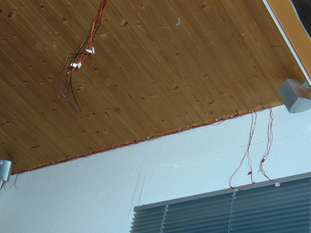

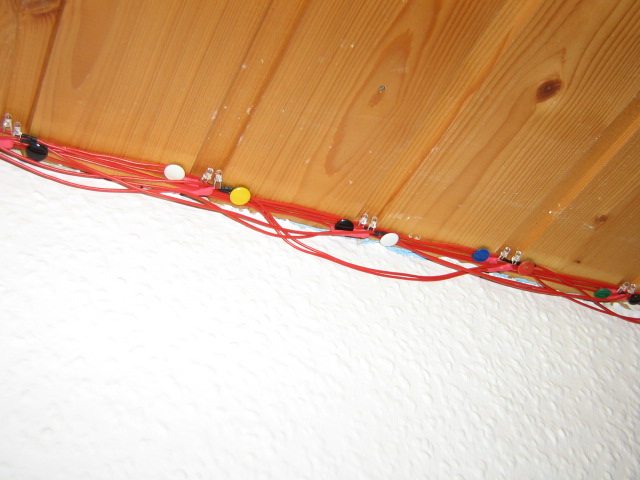

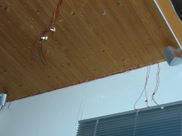

So, weiter im Programm, am Wochenende hab ich nicht das Meiste geschafft und ich liege jetzt zeitplanmäßig etwas im Rückstand. Macht aber nix, hab grade noch ein wenig getan und jetzt ist auch die gegenüberliegende Deckenseite verkabelt. Beweisfoto hab ich gemacht

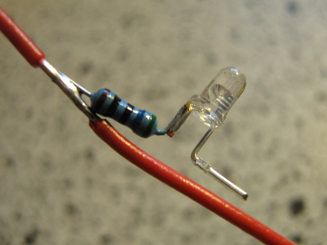

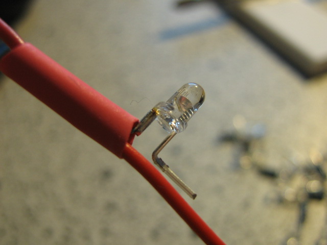

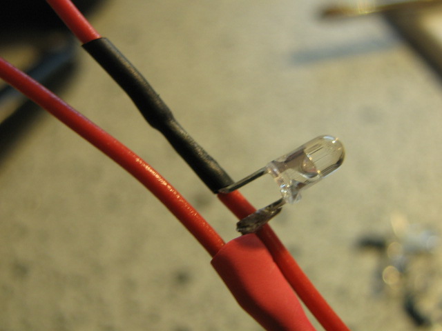

und ich hab mal in Nahaufnahme gezeigt, wie ich die LEDs verlötet habe... (96 Stück inzwischen, und alle befinde sich schon an der Zimmerdecke)
Ich habe hier nich viele kurze Leitungselemente benutzt, sondern einfach eine lange und darauf immer die Isolierung unterbrochen.Ich denke das ich am Wochenende die letzten Verkabelungen machen werde und mit dem Schaltkasten/Konsole (wie auch immer man es nennen will ^^) beginne.

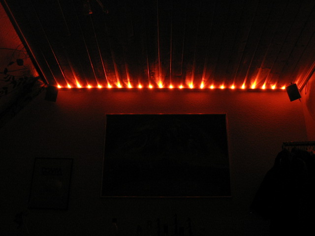

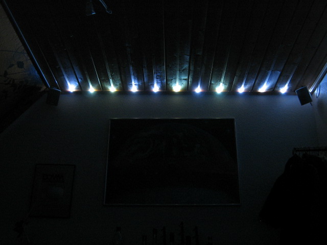

also es sind vier Lichtketten die ich jede einzeln ein- und ausschalten kann. Das macht schonmal 15 Möglichkeiten (alle -aus- nicht mitgerechnet)
dazu kann/will ich die weißen und die orangen noch jeweils einzeln dimmen... an der stelle verlassen mich meine Mathematikkentnisse (oder zummindest die Lust nachzurechnen) aber verdoppeln wird es sich mindestens nochmal ^^ -
nungut hab heute aus Faulheit nicht mehr viel gemacht, außer die Zuleitung durch den Kabelkanal verlegt. (und ja... ich habe gestern bei der Arbeit geflucht ;))

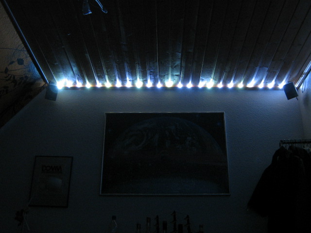

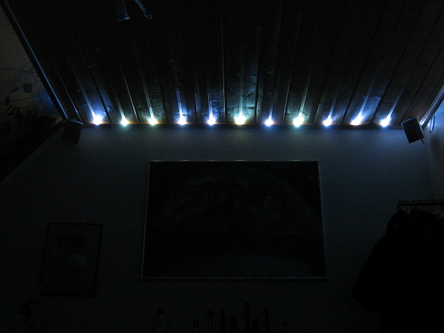

naja allerdings hab ich dann wie von Doug gewünscht noch ein paar Bilder bei Dunkelheit gemacht und schonmal 5 der über dreißig schaltbaren möglichkeiten abfotografiert. -
okay, ich hab euch versehendlich ein Bild vorenthalten
hier ist die Leiste wieder davor wie man sehen kann (in dem "leuchtenden Bild" von oben ist die Leiste auch bereits wieder davor, man siehts nur wegen dem hellen Licht nicht.) Aber jedenfals siehl man die Kabel nicht -

also ich habe gestern schon einiges geleistet und die erste Hälfte ist geschafft.

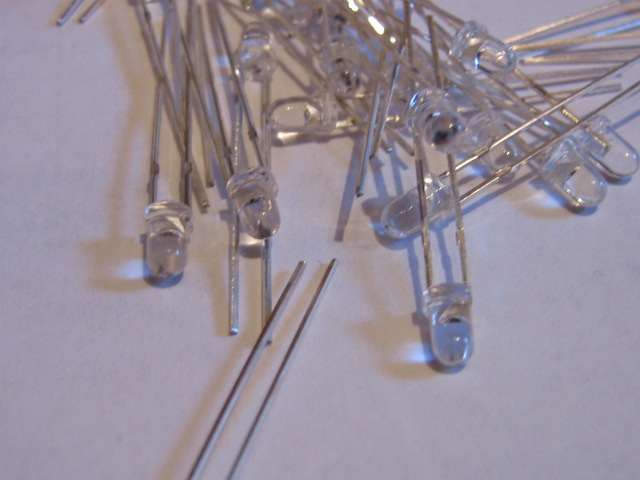

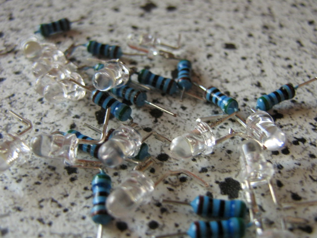

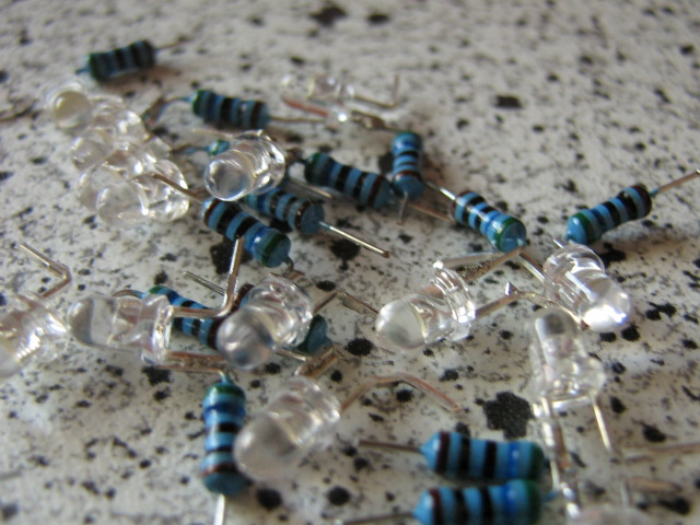

insgesammt wurden 48 LEDs mit Vorwiderständen verlötet und zu 4 "Lichterketten" verbunden á 12 LEDs
zwei orange, zwei weiß.
diese hab ich dann mit Heftzwecken das unter der Decke befestigt und natürlich regelmäßig auf Funktion überprüft

naja ein paar Bilder hab ich auch dazu gemacht -
doch hab ich schon vor, und ich hab bisher auch immer 470 Ohm verwendet, allerdings wurden mir von Lumitronix 560 Ohm für den 12V-betrieb empfohlen, und ich dachte mir Schaden kanns ja nicht, vorallem da ich eh noch 470er hier habe.

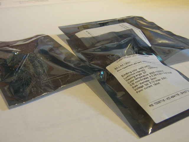

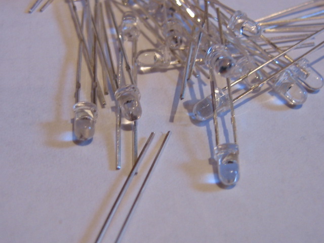

- 60 3mm Superhelle LEDs Orange 4000mcd
- 60 3mm Hyperhelle LEDs Weiß 10000mcd
- 120 Widerstände560 Ohm

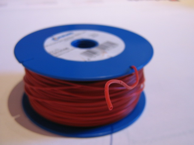

- 100m Litze (0,25mm²)zusammen mit ein paar Schaltern und Potis aus meiner Restekiste sowie Schrumpfschlauch aus selber Quelle sollte das ganze unter meiner Decke verarbeitet werden.

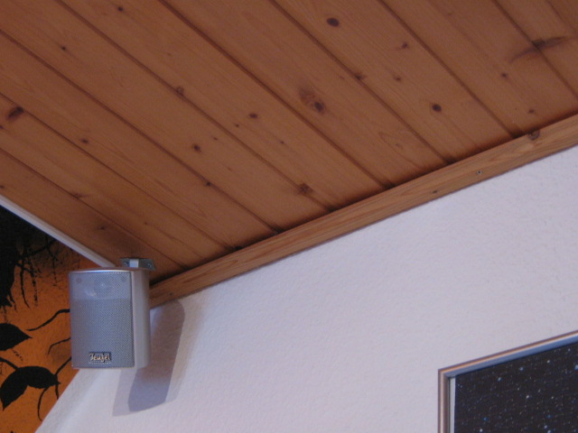

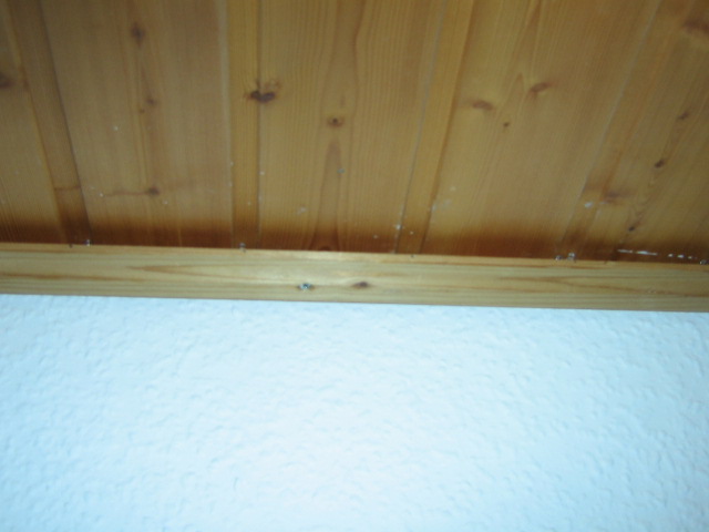

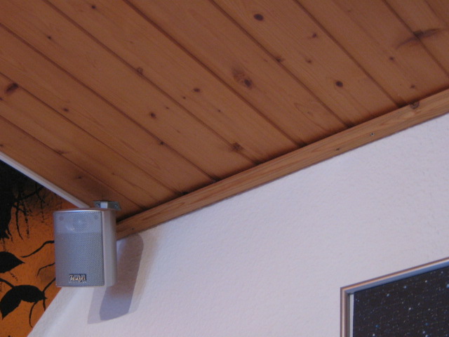

Unten seht Ihr ein Foto meiner Holzvertäfelung. In jede dieser Vertiefungen zwischen den Brettern wird eine Weiße und eine Orange LED kommen, versteckt unter der Zierleiste.soweit die Idee. Das ganze soll noch verschiedene Schalt- und Dimmmöglichkeiten haben, aber dazu dann später mehr.
Am Samstag solls losgehen! -
