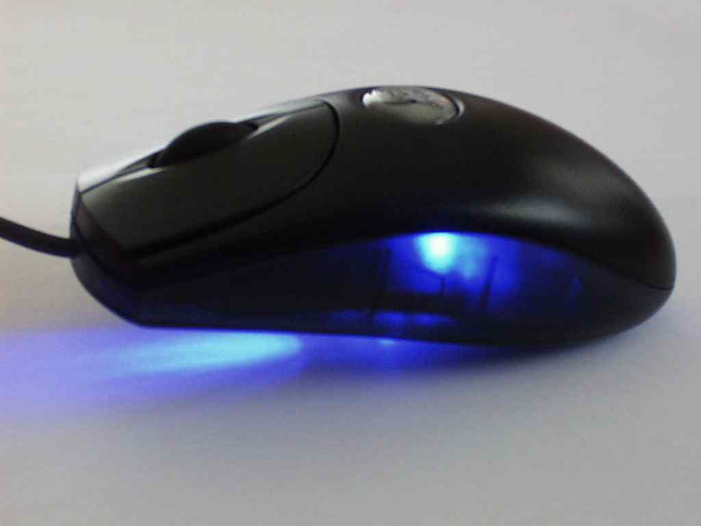

    und genau deswegen hab ich jetzt ein paar fragen. ich hab mir neulich ne logitech optical premium (nix tolles aber halt günstig) besorgt. hab halt erstmal bie rote durch ne blaue led ersetzt: welch kreativer zug...hat jeder aber was solls :D
    aber jetzt hab ich mir das teil nochmal genauer unter die lupe genommen und da kam mir ne idee: ich habe vor den kompletten oberen bereich (der nicht-transparente schwarze) inkl. der tasten mit leder oder sowas ähnlichem zu bekleben. ich weiß es gibt so leder effekt-lack aber das zeug gefällt mir net so wirklich. außerdem will ich das mausrad durch eins aus holz (mahagoni, olive, wurzel, .... weiß ich noch net) ersetzen und auch dieses logitech emblem oben drauf durch eins aus holz mit gravur ersetzen.
    jetzt wollt ich mal fragen ob das überhaupt so richtig funzt? ob das leder sich da überhaupt gut kleben lässt und so.
    ich weiß auch noch nicht genau mit was ich die maus beziehen soll? alcantara, wildleder, glattleder, nappaleder, kunstleder, keine ahnung...
    wär schön wenn ihr mir ein paar tipps geben könnt...
    hier noch n pic von der maus:

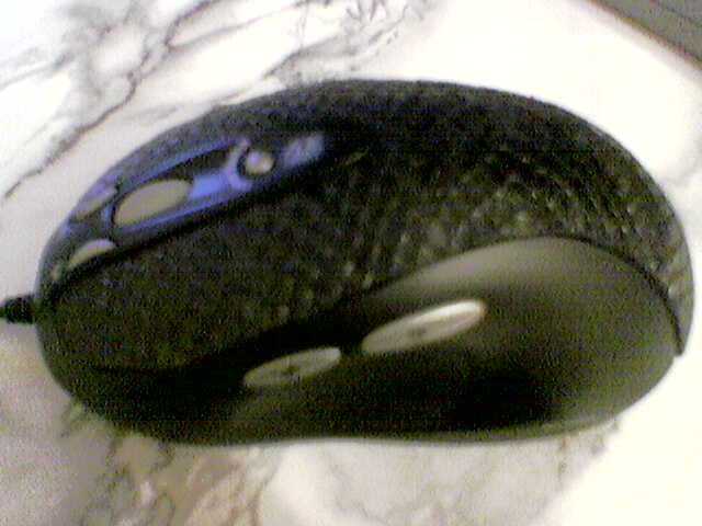

    also ich hab mir heute mal bei hornbach nen kleber besorgt. die hatten zwar den sprühkleber den benny mir empfohlen hat aber 500ml für 11€, das war mir dann doch etwas zuviel. sowohl von der menge als auch vom preis. ich hab mir jetzt von pattex einen sekundenkleber besorgt, den man mit so nem kleinen pinsel aufträgt. das hat auch gut geklappt. hab vorhin mal die maustasten mit dem weißen alcantara beklebt. beim rest weiß ich noch net, wie ich das mit dieser biegung deixeln soll....
    naja hier gibts erstmal n pic davon (sorry wegen der quali aber meine cam is scho weng älter)
    hier n pic
  • Naja zu der Biegung fällt mir spontan nur ein wie die Schumacher des machen:
    "einfach" nen Holz-Dummi erstellen und des Leder unter großer Hitze dort drüberziehen/pressen...
    da das n recht dünnes Leder ist könnte ich mir vorstellen das es mit ner änlichen Improvisation vllt klappen könnt, das problem ist halt nur das es schwierig wird einen sochen Dummi zu bauen und ich weiß nicht ob das so gut für den Kunststoff ist wenn mann das Leder einfach mal da drüber legt, und es dann mit nem Heißlüfter bearbeitet ,ne andere idee hab ich jetzt auch nicht aber wenn du das irgendwie hinbekommst denke ich dass es hinterher sicher geil ausschaut... das Foto is zwar n bisschen unscharf, macht aber nen guten eindruck
    (nicht wundern... ich hab bei so langen posts immer probleme mit der rechtschreibung und tippfehlern ;) )
  • die idee mit der hitze is gut. bloß hab ich keinen bock nen dummie von der maus zu baun: das is n ziemlicher aufwand. und ob die maus nen heißluftföhn verträgt? ich denke ich frag mal bei dem laden wo ich mir das alcantara geschnorrt hab ob man da was machen kann. das prob is ja auch dass das nur kunst-wild-leder ist und ne basis aus so nem kunstoff zeug hat. kann auch sein dass das wegschrumpft wenn man es heiß macht...
    wegen dem pic... ja scheiß kamera halt. ich schau mal das ich morgen noch ein gescheites mach wo man alles besser drauf erkennen kann.
  • so nach 2 stunden kleben, schnippeln, wieder runter reißen, nochma kleben, weider schnippeln, usw... hat die maus jetzt ihre pelzige oberfläche :D
    is zwar nicht unbedingt so geworden wie ich mir das gedacht habe. sind ein paar falten drin aber was solls. das problem mit der biegung hab ich recht simpel gelöst: ich hab einfach den schlitz zwischen dem maustasten über die komplette maus weitergeführt (als cut im leder halt) und die maus mit 2 stücken beklebt. ich denke für den ersten versuch isses garnet so schlecht.
    aber schauts euch selber an:
