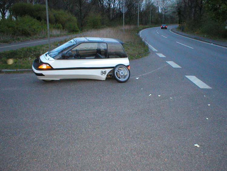

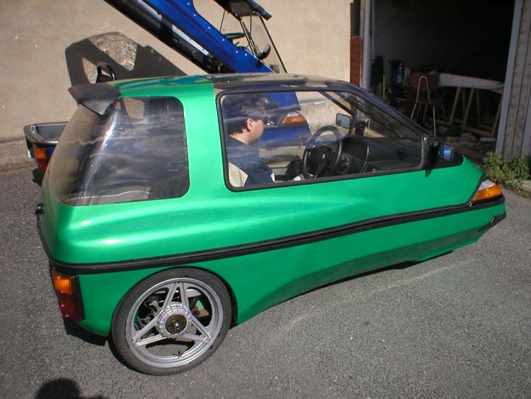

Ich hab befürchtet das die Frage kommt.
Ja es ist ein Auto!
Zumindest hat es eine normale PKW-Zulassung.
GFK kommt zum Einsatz da die Karosserie aus GFK besteht.Na egal zum Beweis noch mal 2 Fotos.
Weiss ist der Unfall.
Grün danach. -

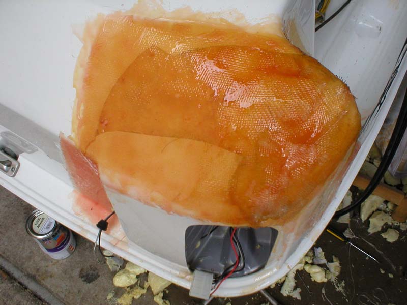

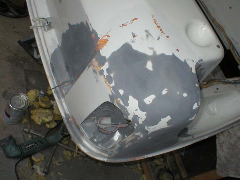

Der Ablauf der sich bei mir bewährt hat war folgender:
Ich hab erst mal trocken die Matten angepasst,
dann ne schicht Harz auf den Untergrund,
dann die Matte auflegen
und dann wieder Harz drauf.
Die Farbe vom Harz ist Herstellerabhängig, meins war in nem komischen Orange.
Auch bei den Fasermatten aufpassen!
Da gibts gewebte Matten und halt welche die irgendwie faserig aussehen.
Ich hab mit den gewebten Matten bessere Erfahrungen gemacht.
Wie schon mal erwähnt ist alles vom Einsatzzweck abhängig.Aber es gibt ja Fotos:
GFK ist nichjt so schwer wie es sich anhört.
kommt drauf an was genau damit gemacht werden soll.
Ich hab damit mein Auto repariert und wenn man nicht weiss das da nen Schaden war fällts auch keinem auf.
Wichtig ist das man sich an die Gebrauchsanweisung vom Epoxydharz hält und dran denkt das das Zeug schnell aushärtet damit man nicht irgendeine klumpige Pampe auf die Fasermatte streicht.
Einfach mal an nem Abfallstück oder Probestück ausprobieren.
Wird eh hinterher normalerweise gespachtelt und geschliffen. -
