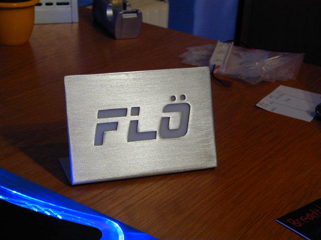

Hey leute danke für die vielen Tipps.
Hab letztens 1,5mm dickes Alu gebogen (mit Holzbrettern, ohne Anschneiden).
Also Plexiglas biege ich da schon lieber. ![]()
Naja man kommt ja nicht drum rum.
Hier noch die Biegeversuche! ![]()
