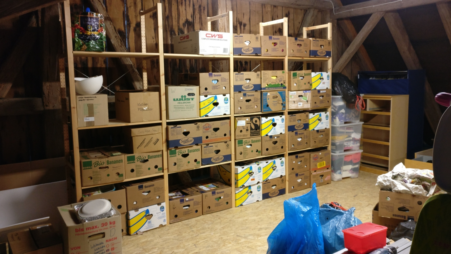

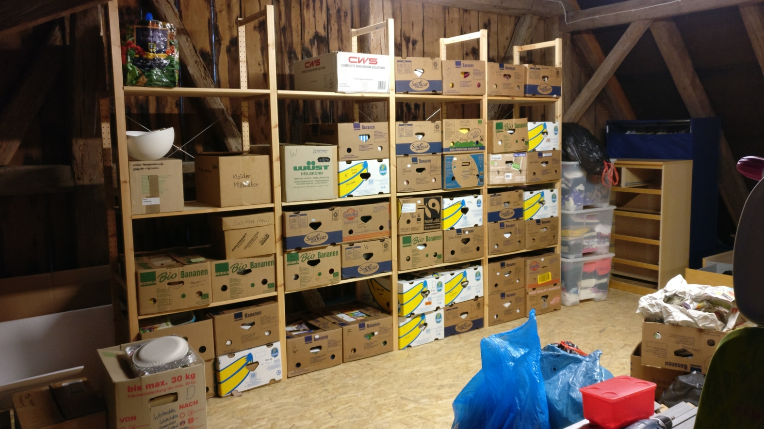

    Naja, ein Haufen Kartons ist recht unübersichtlich und wenn man an einen ran will der in der Mitte ganz unten steht, wird's schwierig. Ich habe deswegen erstmal ein bißchen Ordnung schaffen müssen.

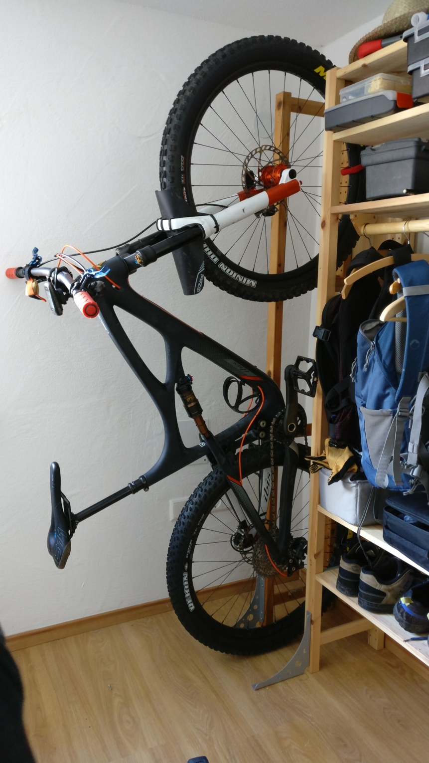

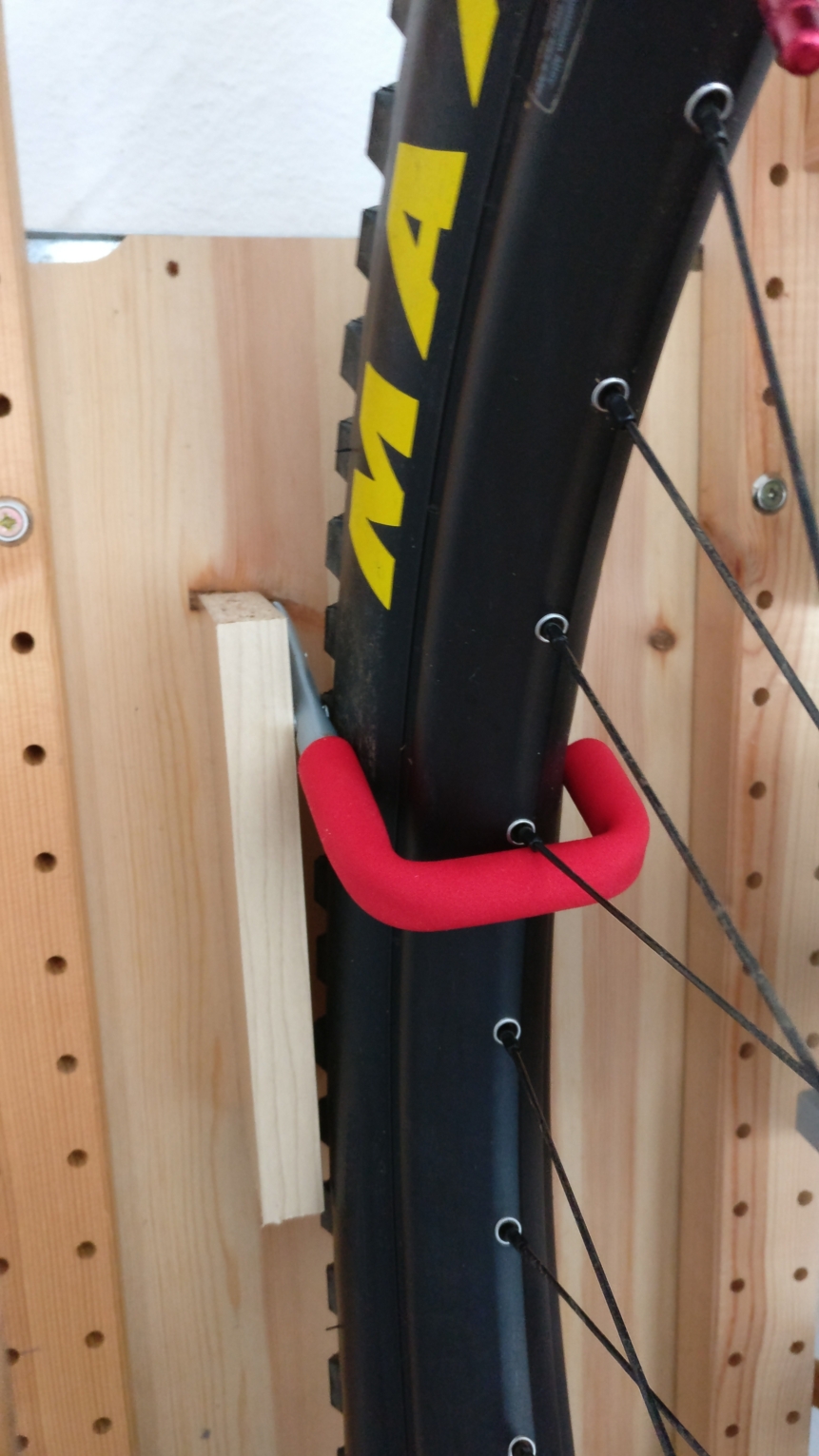

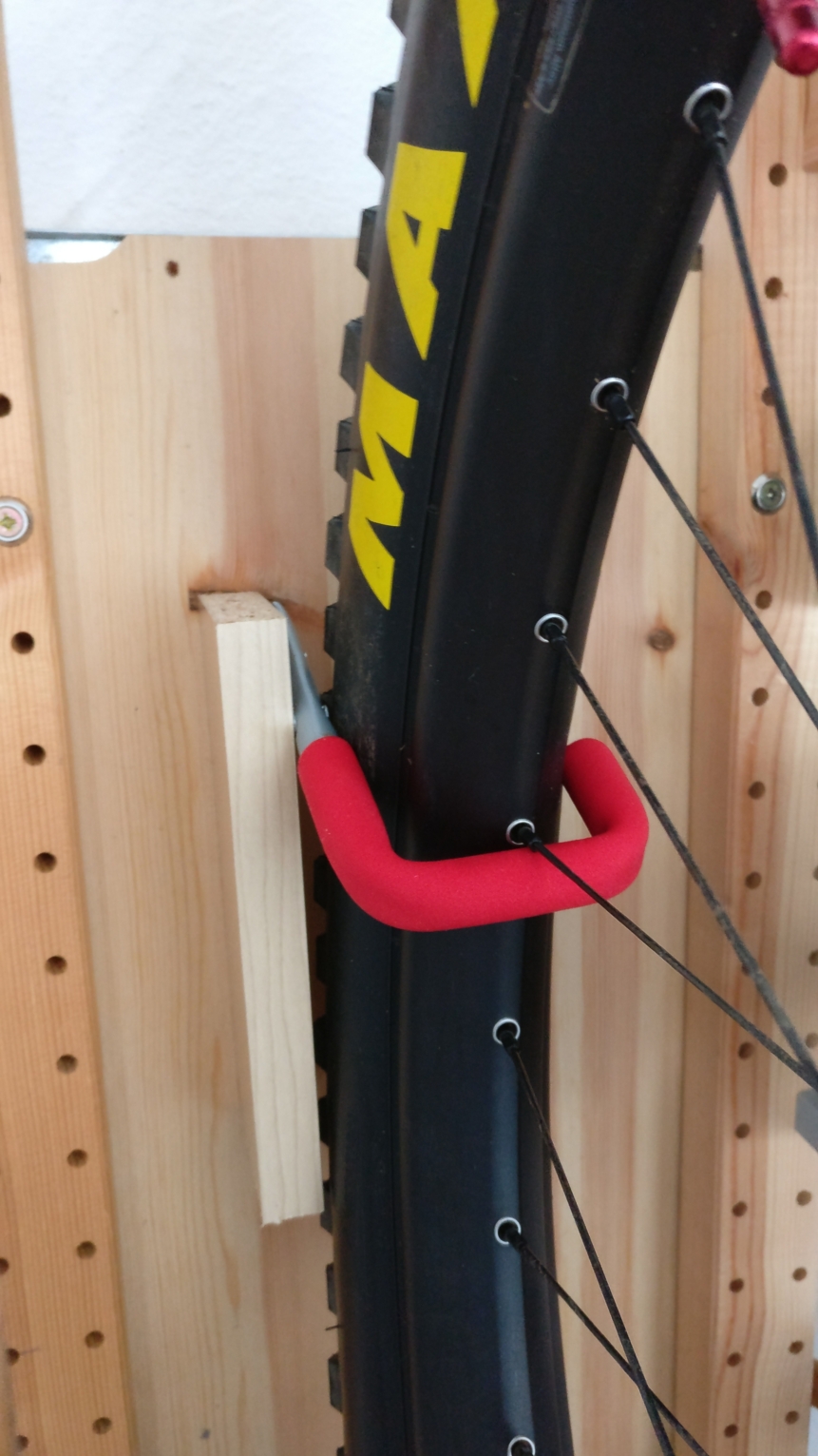

    Dann habe ich einen bessere Aufbewahrung für meine Radsachen gebaut.

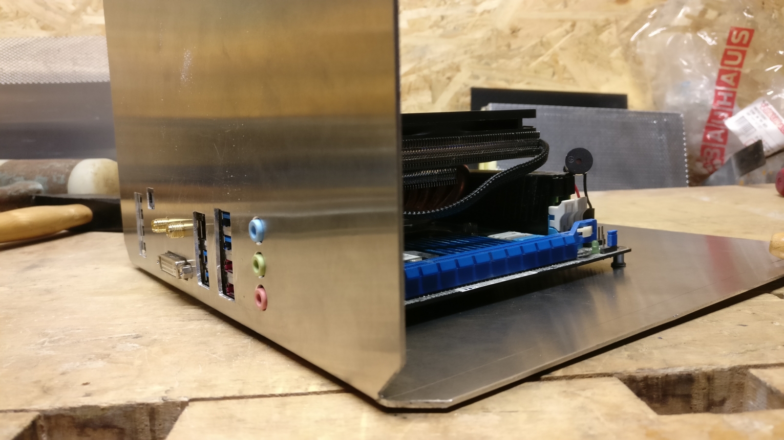

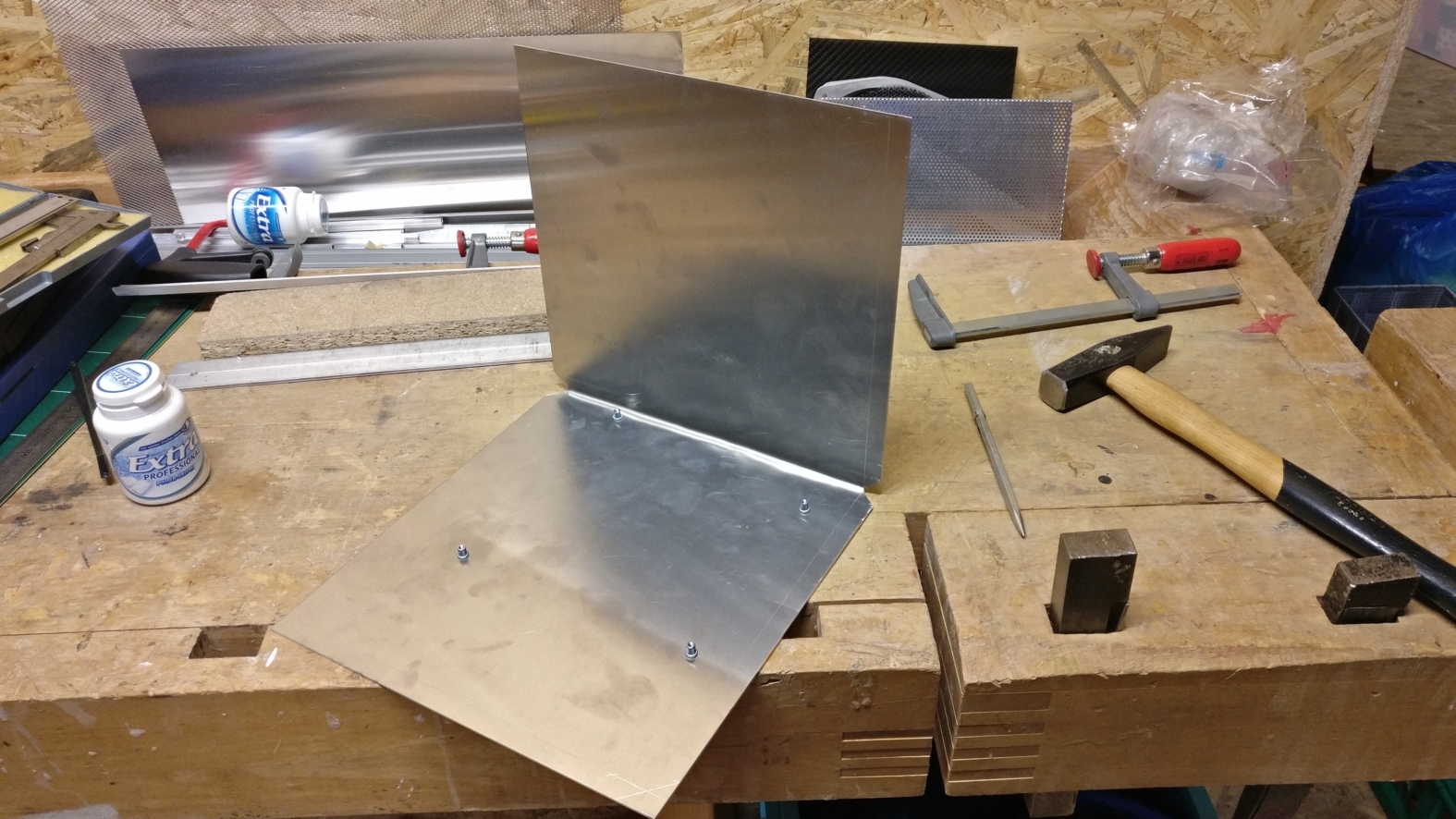

    Und letztlich gings auch am Gehäuse weiter. Leider habe ich nur noch 2mm Alublech da. Das ist etwas störrisch, aber der neue Ansatz gefällt mir doch besser.

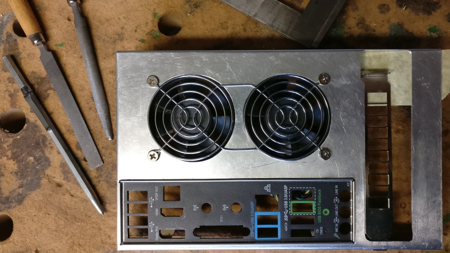

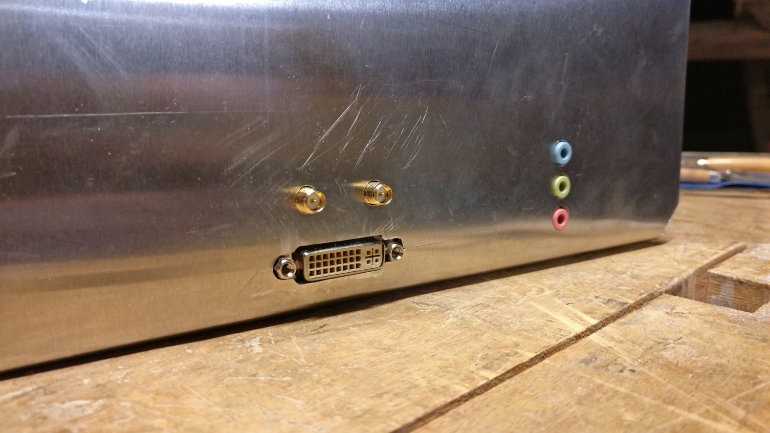

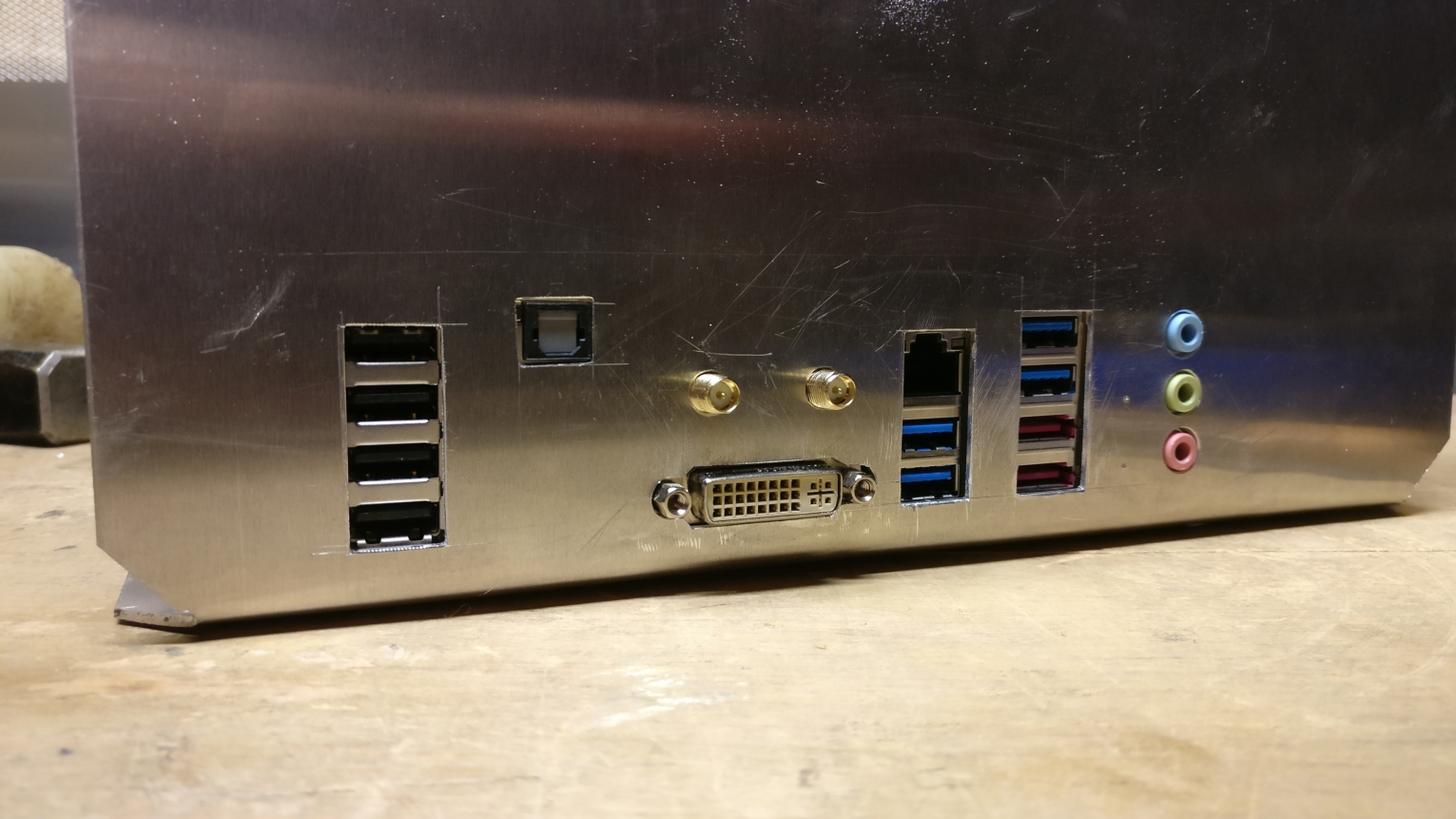

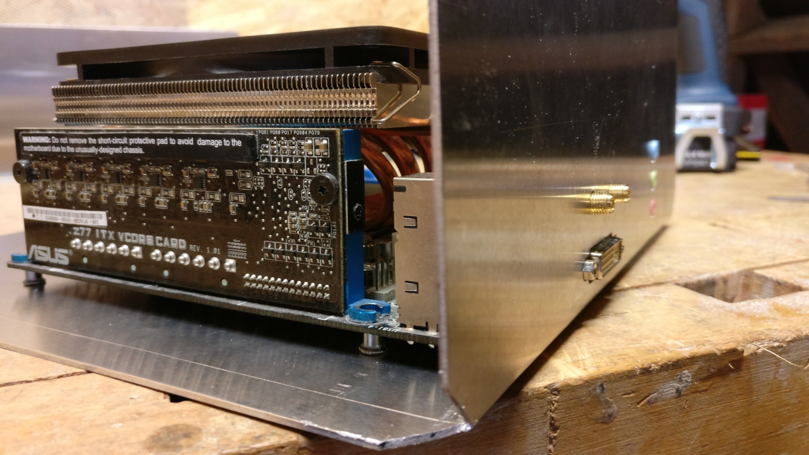

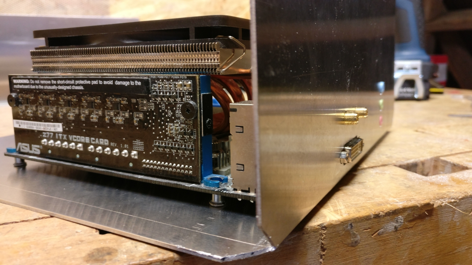

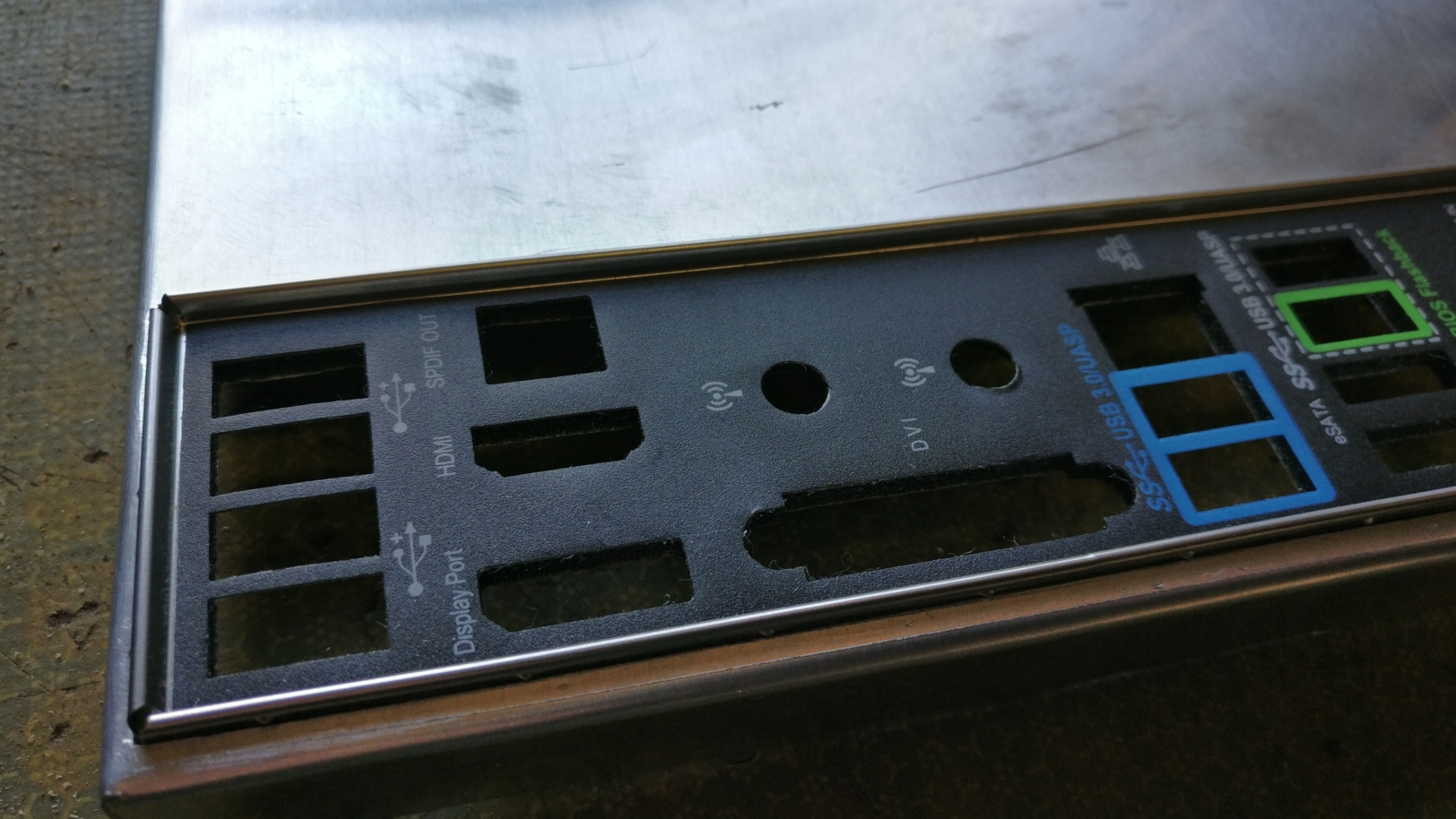

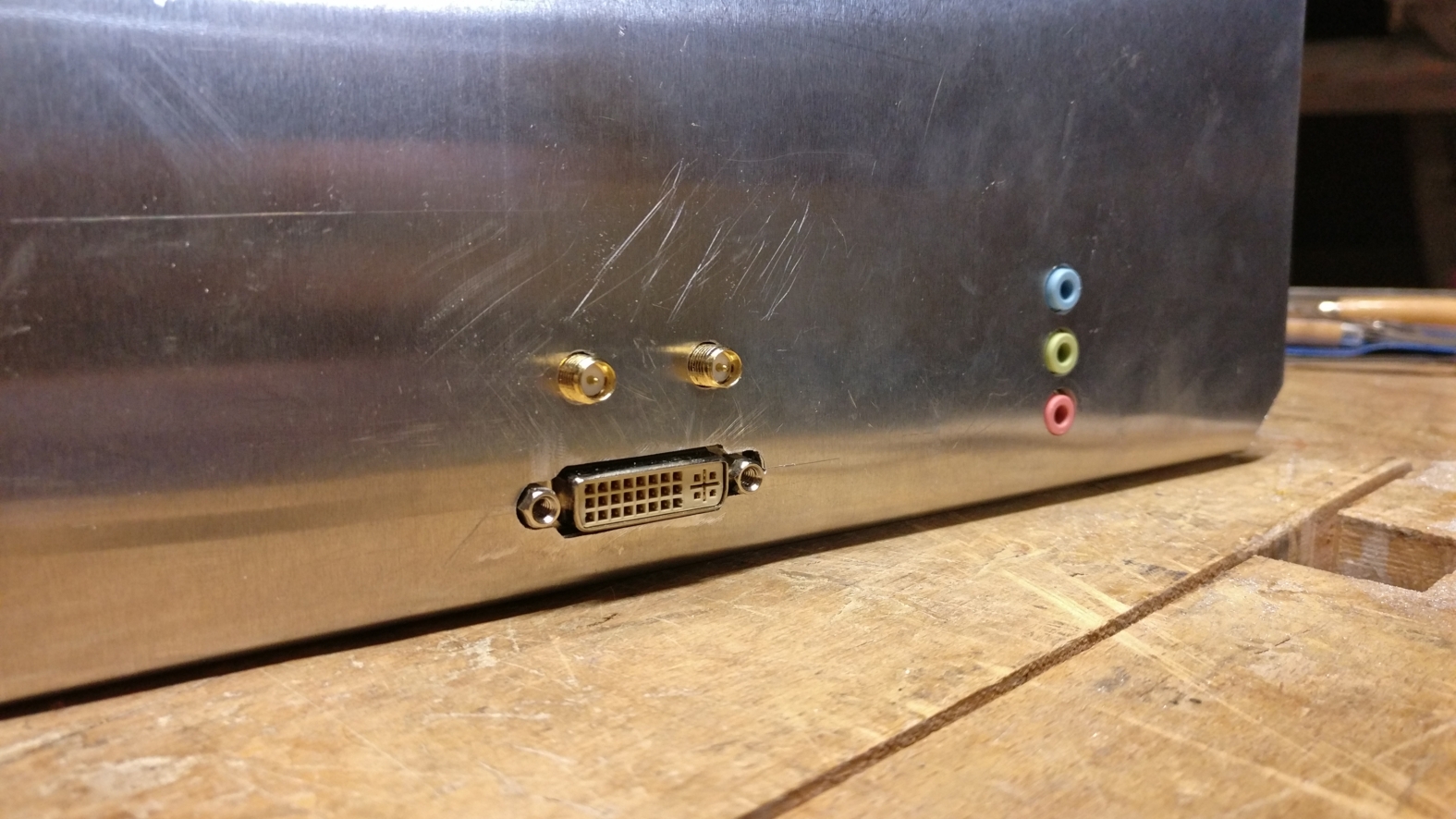

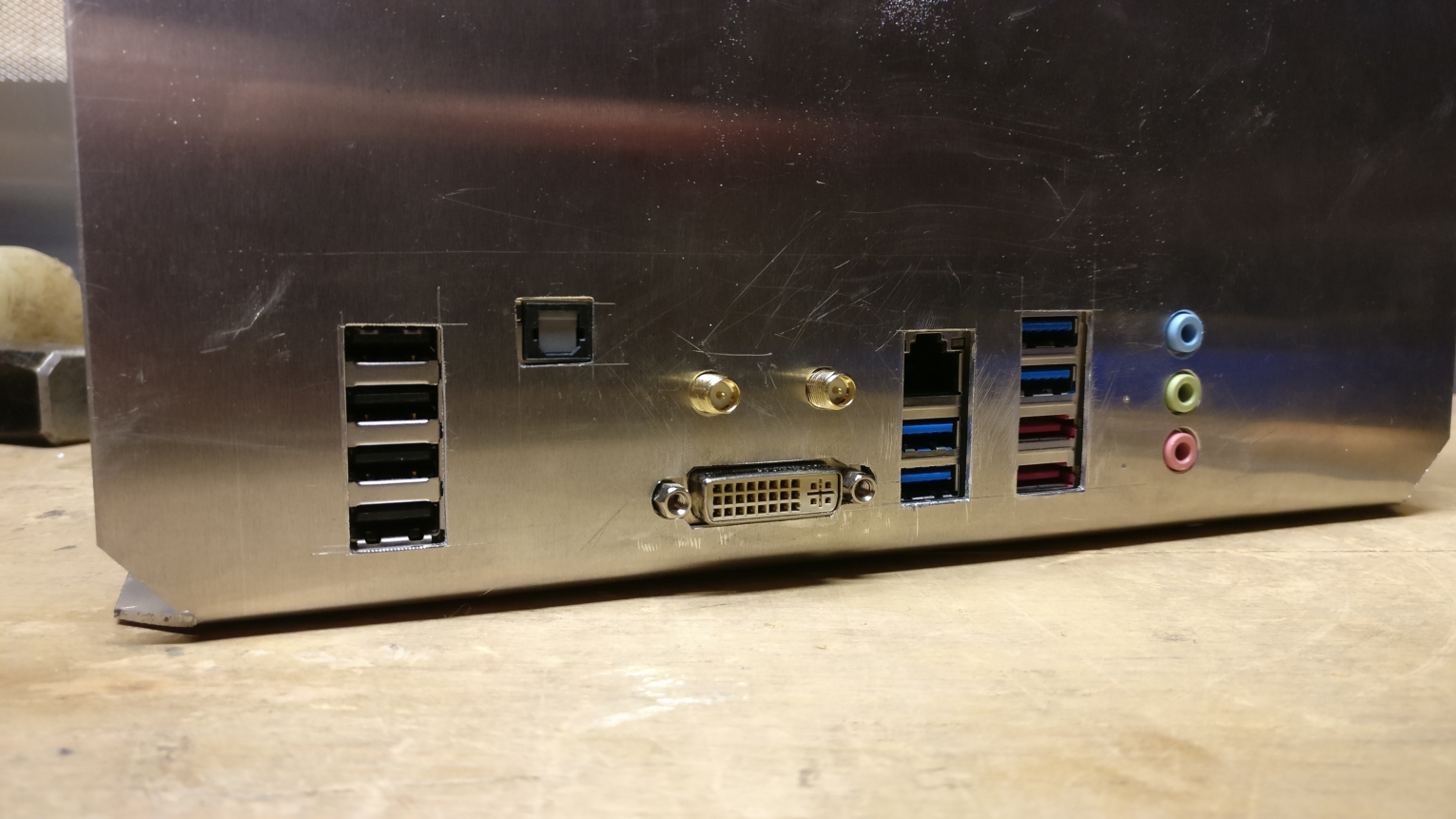

    Ursprünglich wollte ich wieder die IO-Blende verbauen, aber jetzt versuche ich erstmal individuelle Ausschnitte für die Anschlüsse anzufertigen. Hier habe ich Löcher für alle hervorstehenden Schnittstellen gebohrt und gefeilt.

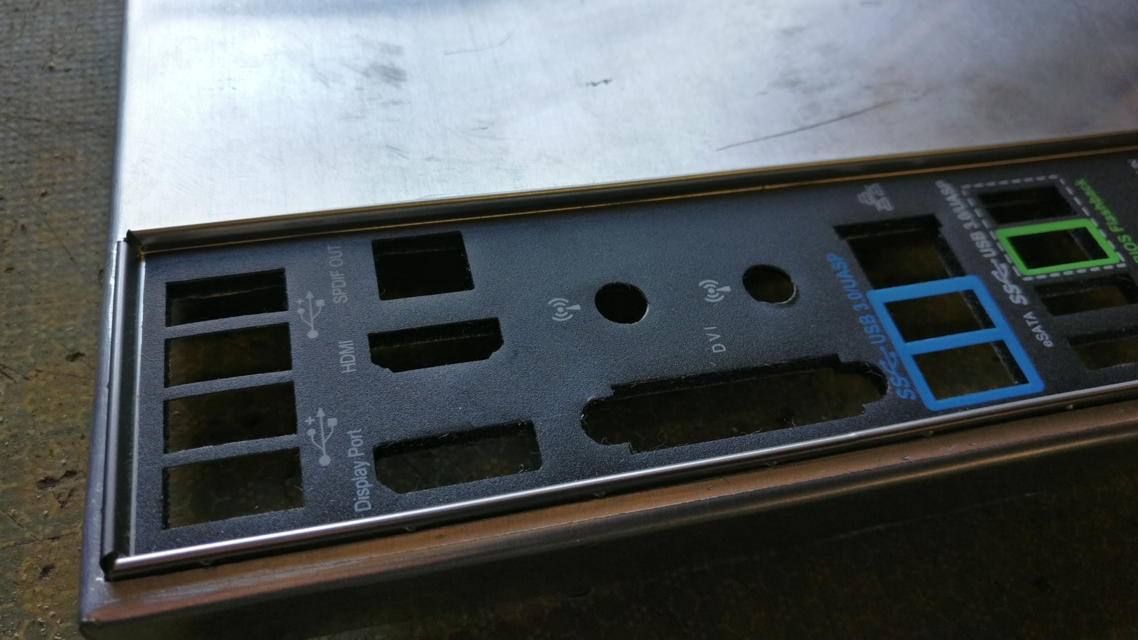

    Danach habe ich teils mit der IO-Plate als Schablone, teils mit dem MB direkt die Lage der Anschlüsse markiert und freigelegt.
    Mal wieder ein kleines Update von mir. Unser Haus ist größtenteils bewohnbar eingerichtet, auch wenn noch immer fünfundzwölfzig Kartons auf dem Dachboden stehen.

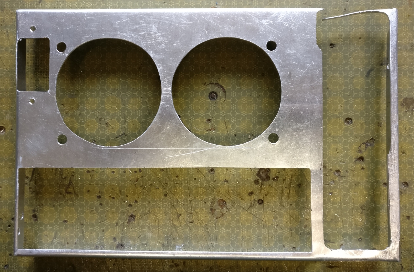

    Die 'Füßchen' für das Mainboard sind drin. Beim testweisen Einsetzen der Grafikkarte musste ich allerdings feststellen, dass ich den Ausschnitt in Blech zu klein gewählt hatte. Beziehungsweise ich habe ihn absichtlich schmaler gemacht, habe aber dabei nicht berücksichtigt, dass der abgewinkelte Teil des Bleches mit den Anschlüssen nicht durchpasst. Beim Versuch, den Ausschnitt zu vergrößern, ist leider das Blech durchgerissen.
    Es ist zwar nur der horizontale Steg, den man im zusammengebauten Zustand wahrscheinlich sowieso nicht sieht, aber ich habe trotzdem nochmal ein neues Blech angefangen. Unter anderem auch deswegen, weil ich die Öffnungen für die Lüfter zu zentral setzte und erst im Nachhinein den Ausschnitt für den Kaltgerätestecker reingequetscht habe. Evtl werde ich statt den beiden 60mm Lüftern doch eher einen einzelnen 80mm Lüfter verbauen.

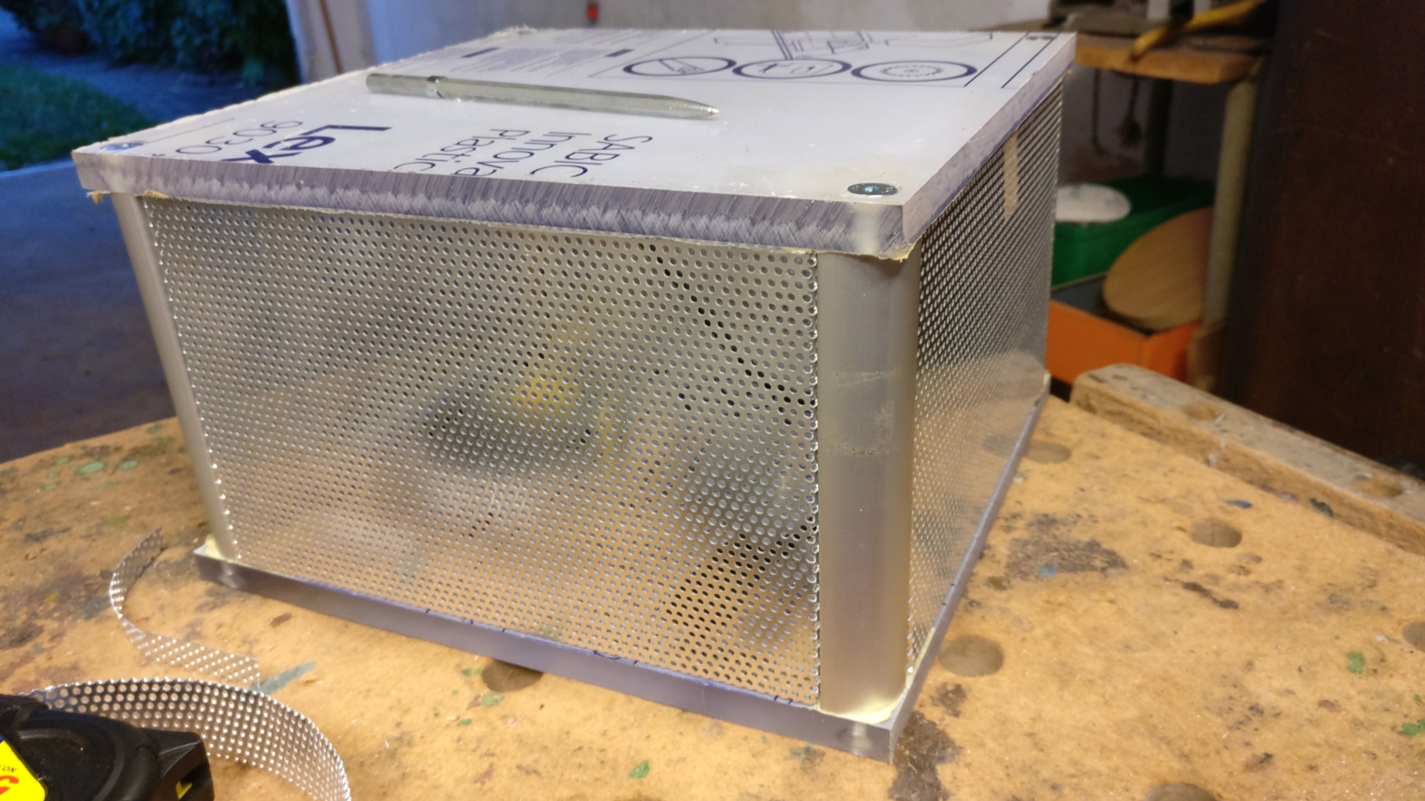

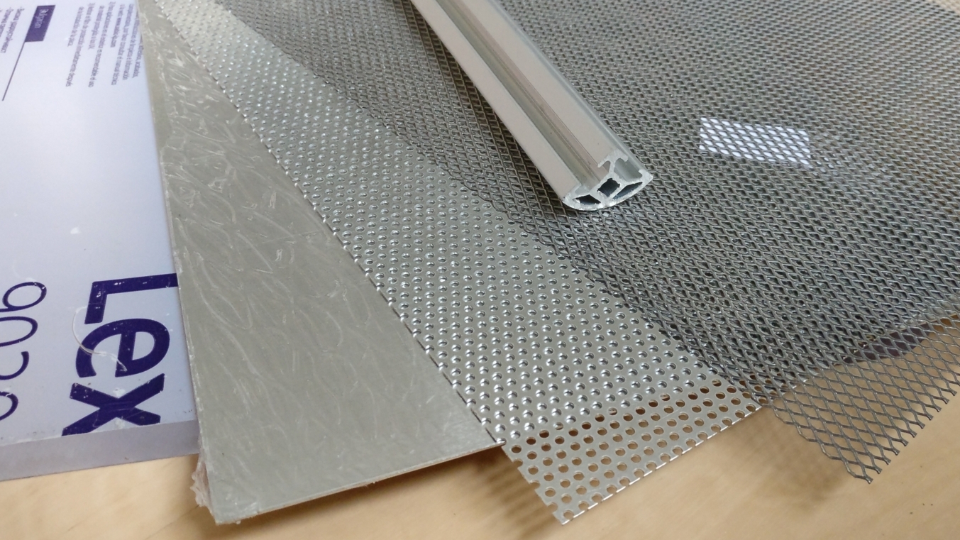

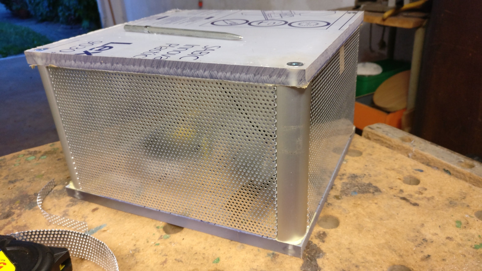

    Das Gehäuse wird nicht sonderlich komplex werden. Dazu fehlen mir einfach die Mittel bzw die Zeit und Geduld. Vom Prinzip packe ich die Hardware sandwichmäßig zwischen zwei Lexanplatten. An den Ecken sitzen Aluprofile als Distanzstücke und die Seiten werden mit Blechen verkleidet.
    Hier einmal das Ausgangsmaterial

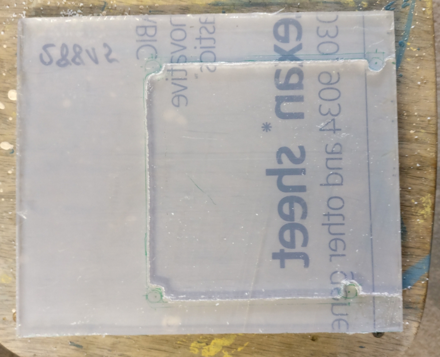

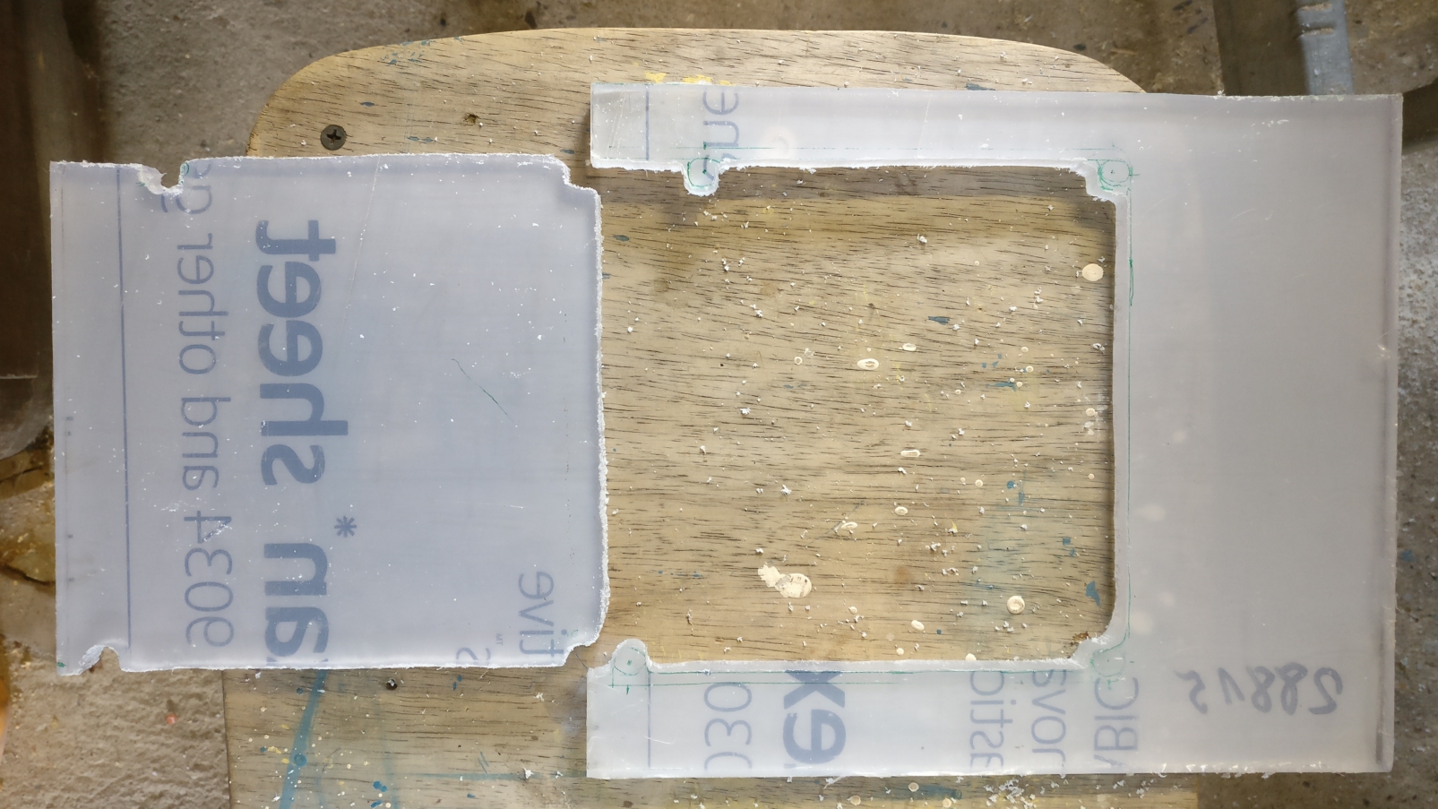

    Im ersten Ansatz wollte ich das Mainboard direkt auf das Basisplexi verschrauben ohne diese Abstandhalter und habe dafür einen Teil herausgeschnitten. Von außen hätte ich das dann mit einem Lochblech wieder abgedeckt.

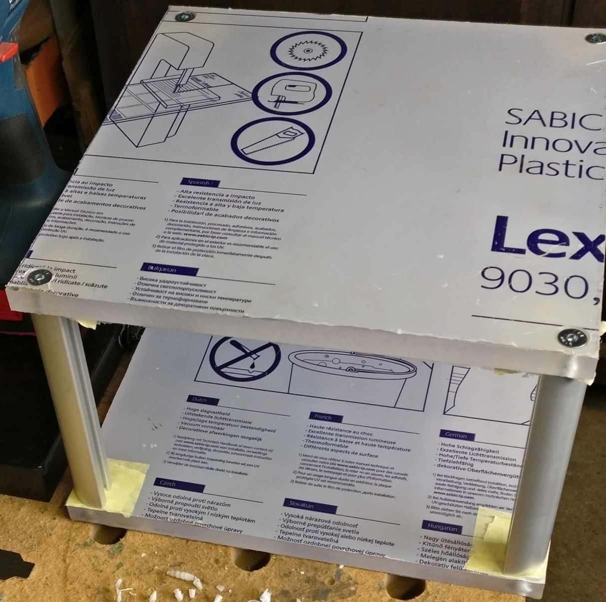

    Im Nachhinein war mir die Basisplatte nicht groß genug. Also nochmal Plexi abgelängt und auch gleich vier Stücke vom Aluprofil.

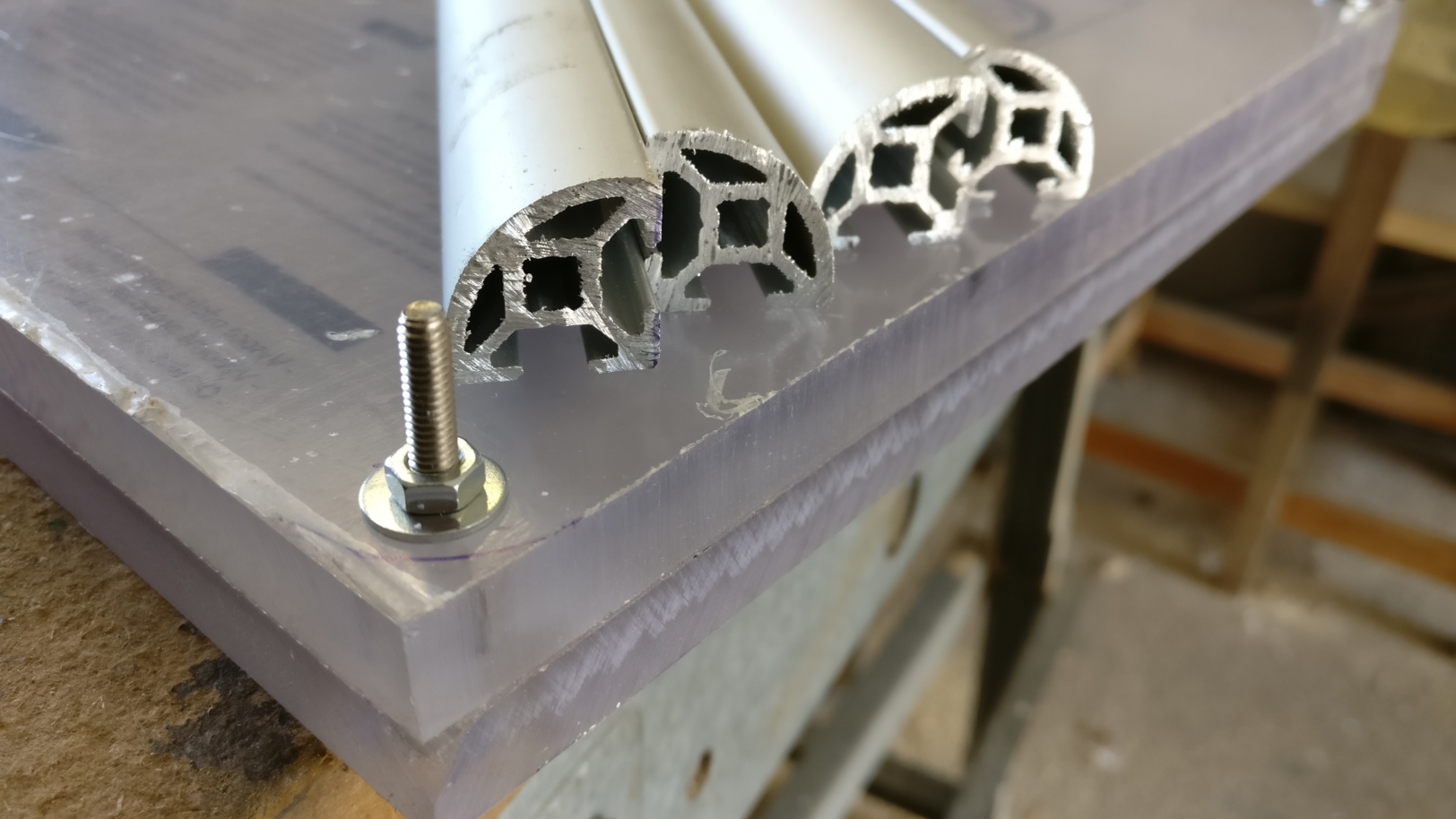

    An den Ecken der beiden Plexiplatten habe ich bereits Bohrungen gesetzt und man sieht auch die angezeichnete Verrundung der Ecken.

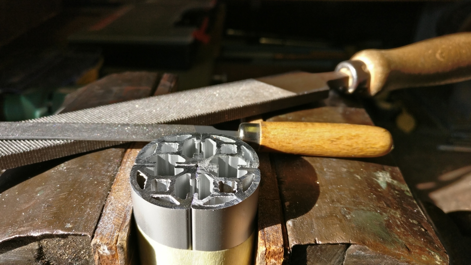

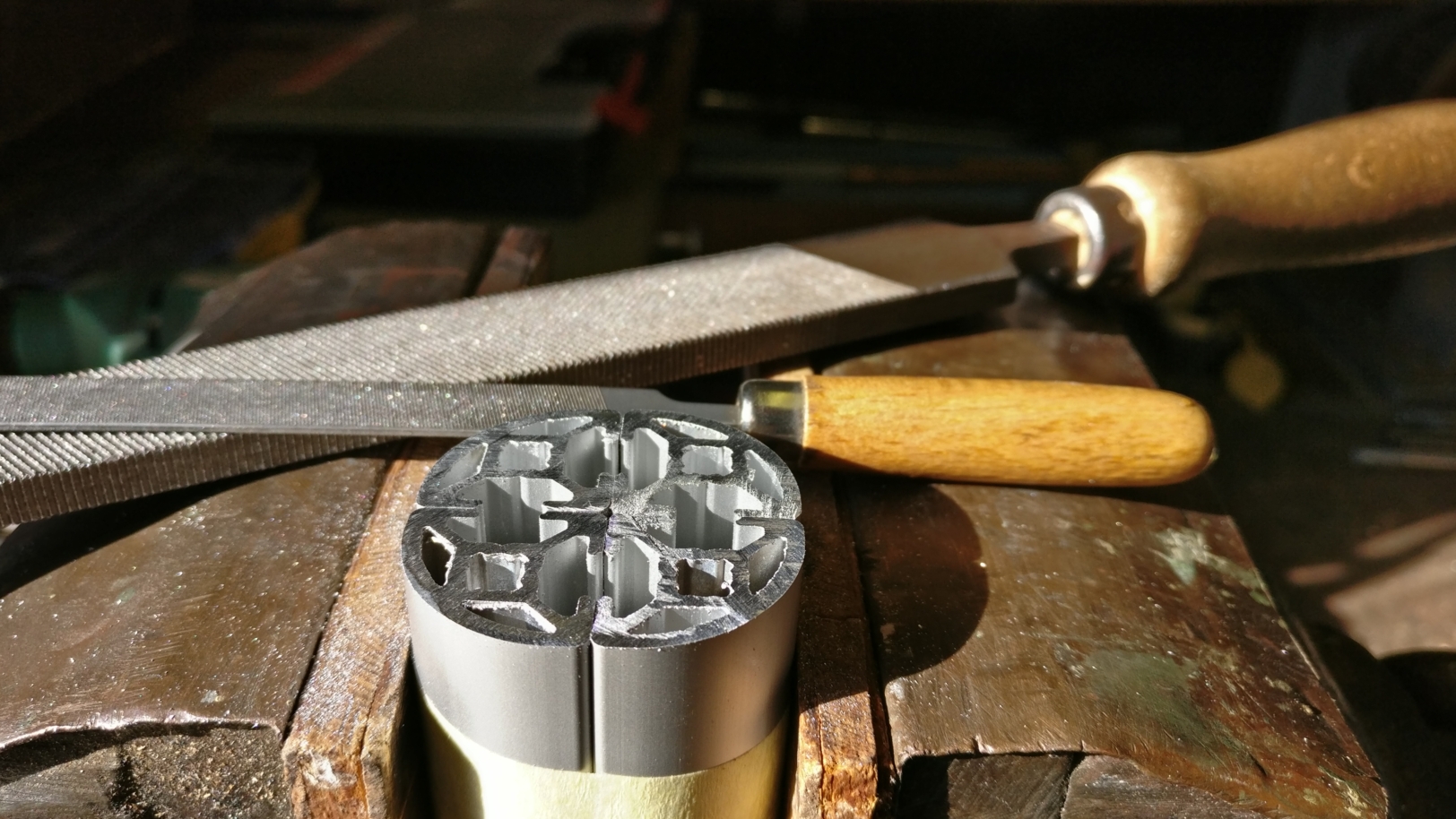

    Die Aluprofile habe ich erst einzeln auf einer Seite plan gefeilt und mit einem Haarwinkel auf Rechtwinklgkeit geprüft. Dann habe ich alle vier Stücke zusammengebunden und auf einen einheitliche Höhe gefeilt.
    In die Enden der Alufprofile habe ich dann noch ein M6 Gewinde geschnitten und die Bohrungen in den Plexiplatten angesenkt. Montiert sieht das Ganze dann so aus.

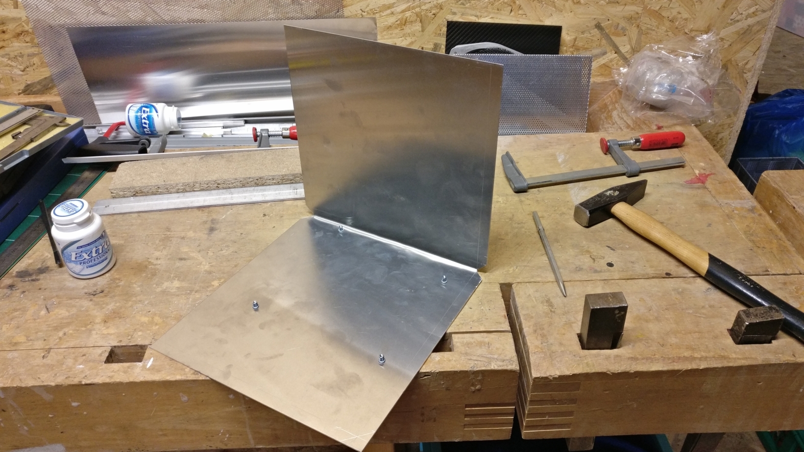

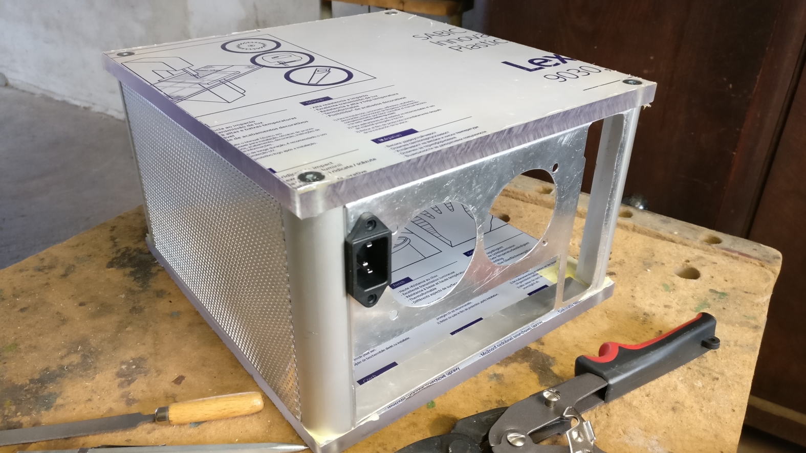

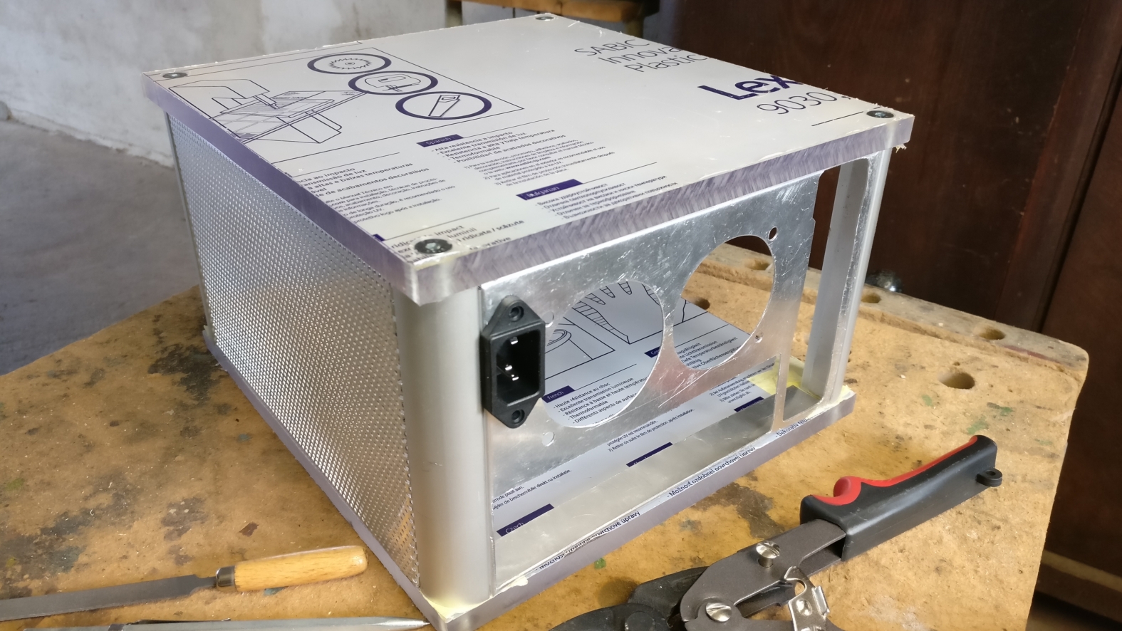

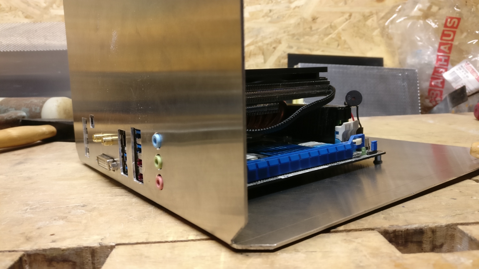

    Als Nächstes hab ich einen Streifen Blech abgeschnitten, an zwei Seiten abgekantet und die IO-Plate eingepasst.
    Dann kam ein Doppelslot für die Grafikkarte dazu und zwei Löcher für 60mm Gehäuselüfter. Das Blech habe ich zuletzt noch auf die richtige Höhe abgekantet. Jetzt muss ich nur noch die Länge einpassen und ein Loch für den Kaltgerätestecker einbringen.
    So sieht das provisorisch zusammengesteckt aus. Wie gesagt die Breite des Rückenblechs passt noch nicht.
