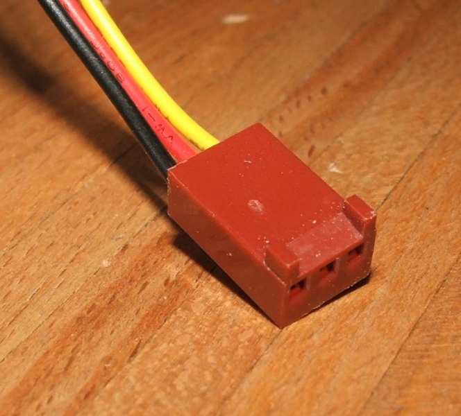

    3-Poliger Molex-Lüfterstecker. Von links nach rechts Masse, +12V und Drehzahlgeber.

    [attachsubtitle='10923','left','3-Poliger Molex-Lüfterstecker.Von links nach rechts Masse +12V und Drehzahlgeber.'][/attachsubtitle]
