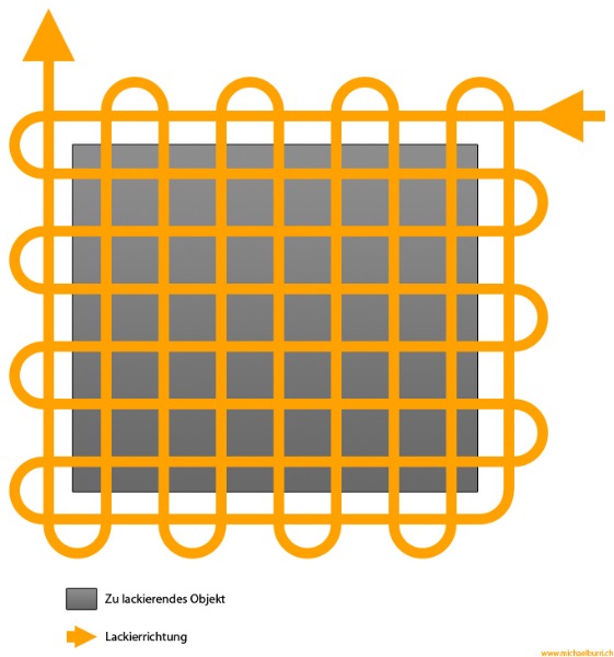

    Beim lackieren mit der Sprühdose ist einiges zu beachten.[attachsubtitle='10886','right','Kreutzgang'][/attachsubtitle]
    • Sprühgänge in einem durch machen, nicht neu ansetzen. Empfohlen wird der Kreuzgang, also erst einmal immer hin und her, immer etwas weiter (Richtungswechsel ausserhalb des Werkstücks) und dann das gleiche nochmal um 90° gedreht, um in Ecken zu kommen in die man aus der anderen Richtung nicht kommt.
    • Ansetzen und aufhören nie auf dem Werkstück, sondern auf der Unterlage anfangen zu sprühen, da Sprühdosen unter Umständen beim an- und absetzen "spucken" können, also unkontrolliert Lackspritzer versprühen.
    • Nicht zu langsam vorgehen, da sonst zuviel Farbe auf eine Stelle kommt und Läufer entstehen können. Aus diesem Grund auch Farbschichten immer mindestens antrocknen lassen, bevor erneut gesprüht wird - auch wenn noch irgendwo eine blanke Stelle entdeckt wird.
