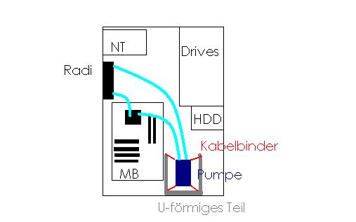

  • pumpe sollte sowas in die richtung sein oder?
    also du könnestt probieren diesen pumpen/tank-block mit kabelbindern/gummibänder/etc... fliegend zu installiern.
    müssteste halt so n U-förmiges halteteil baun. *skizze gemacht hab*
    zu der sache mit dem ram: eine bis zwei gehäuselüfter (ganz leise) solltest du ZUSÄTZLICH zum radiator lüfter sowieso installiern, damit du einen guten luftstrom ins gehäuse bekommt. das kühlt dann nicht nur den ram sondern auch andere hitzeempfindliche bauteile wie festplatten und spannungswandler des mainboards (die ja eigentlich durch den luftstrom des cpu-kühlers erfrischt werden, was natürlich bei einer wakü nicht der fall ist.

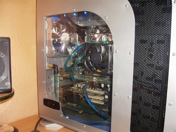

  • So, also hobbysniffer,ich hab dank deiner Skizze mit ein paar Gummibändern die Pumpe mal aufgehängt und siehe da es ist Still !!! Den U-Rahmen brauchte ich nicht bauen weil ich meinen Festplattenkäfig nicht nutze,da hab ich se da rein gehängt.
    Und um jetzt noch nen Lüfter einzubauen ,mhh wird echt schwierig da ich das Case ja schon fertig hab und dafür nix vorgesehen habe was das Gesamtbild nicht zerstören würde,weil ich das MB von der anderen Hardware durch einen Kasten getrennt hab,siehe hier.
    Na ja ich lass mir was einfallen !

  • erstmal n fettes lob. ich find den rechner echt gelungen, schaut schick aus.
    du hast ja schon einen lüfter für den "mainboardkasten" den titan an der rückseite. das sollte eigentlich völlig ausreichen. du solltest ihn halt sorum einbauen dass er die warme luft rausbefördert. (ist er aber glaub ich eh schon oder?)
