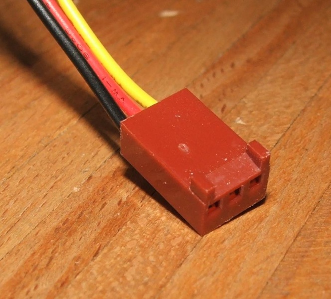

    3-Poliger Molex-Lüfterstecker. Von links nach rechts Masse, +12V und Drehzahlgeber.
    Eher unsichtbar sind die Unterschiede in der Regelung des Lüfters. Die allermeisten geben zumindest ihre Drehzahl aus, die dann vom Motherboard berechnet und mit verschiedenen Programmen sowie im BIOS ausgelesen werden kann - Vorraussetzung ist aber, dass sie am Motherboard angeschlossen werden (oder an Lüftersteuerungen mit Drehzahlmesser und eigenem Display), sonst hilft einem das nichts.
