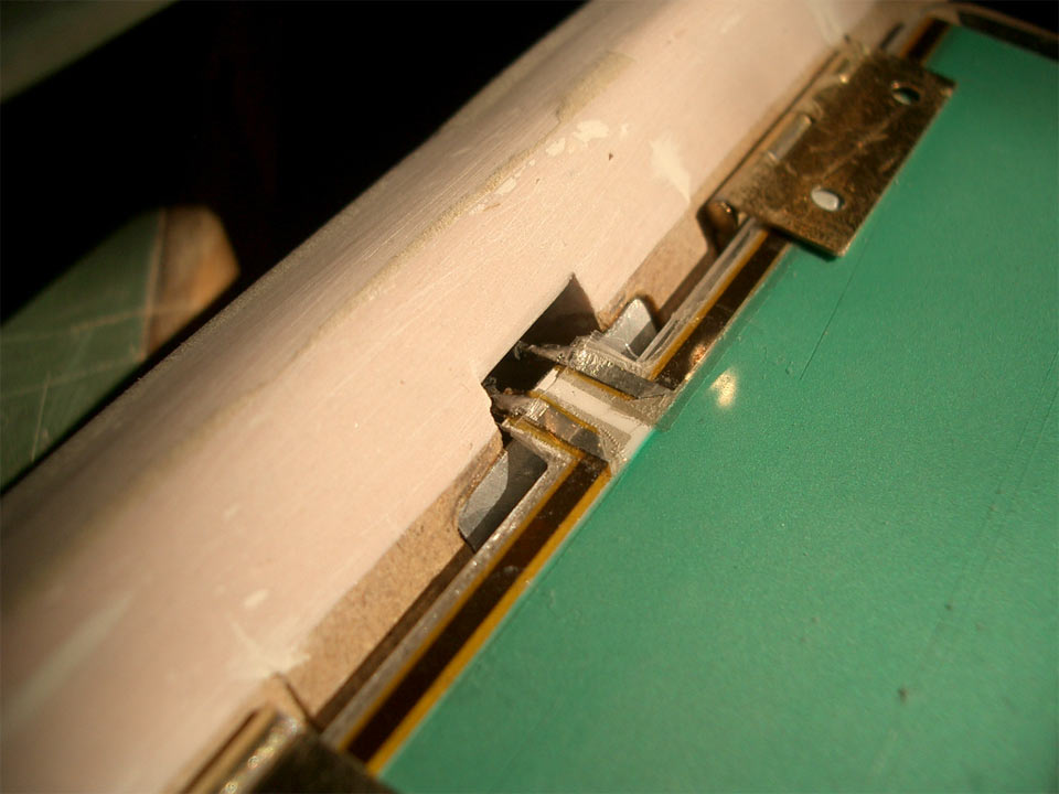

    Bild 1: Das ist die Laufwerksfront. Hatte zuvor eine Vertiefung für die Blende reingefräst, da mir das aber nicht gefiel, habe ich die zugespachtelt. Für die Scharniere hab ich jeweils die Dicke weggefräst und mit Sekundenkleber befestigt.
    Bild 2+3: Da habe ich schon mal testweise die Blende mit der Leuchtfolie an die Scharniere geklebt.
    Bild 4+5: Zudem musste ich mir was einfallen lassen wegen den Kontakten der EL-Folie, die da abstehen. Hab also ein größeres Loch gebohrt und es mit nem Stückchen Alublech abgedeckt. Jetzt hat das Teil platz zum bewegen.

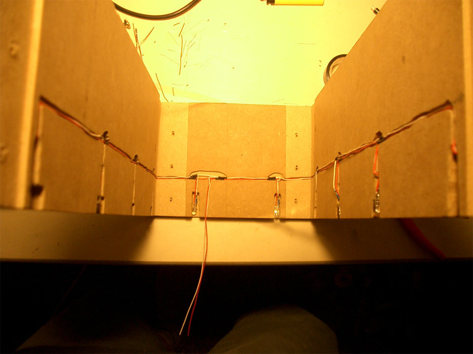

    Hab heut[SIZE=7](ne war gestern ;o)[/SIZE] einen teil der beleuchtung gelötet....sind 10 LEDs, 5mm, orange. War zum teil ne fummelarbeit die sache in den kabelkanälen zu verlegen.
