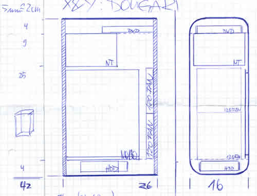

Habe heute mit meinem Vater über die Ideen gesprochen und die Planung (Material und dessen Verarbeitung), dann meinte er, ich solle lieber stärkeres Alu-Blech nehmen. Das habe ich dann auch eingesehen, da das Grundgestell nun rechteckig ist, mein Con am Ende aber stark gerundete Ecken haben soll. - In der Skizze kann man hoffentlich sehen, welches "statisches" Problem ich meine.
Ich werde dann wahrscheinlich 1,5mm starkes Blech verwenden.Die Aufteilung sollte deutlich sein. Bei den 120mm Lüftern bin ich mir noch nicht sicher, beide werde ich nicht verwenden - ob ich überhaupt einen verbaue, wird sich zeigen.
DVD und HDD liegen ausserhalb des Grundgestells. DVD wird zu 70% ein Notebook-LW. Das Grundgestell wird 34cm hoch, mit den Rundungen der Aussenschale wird der Con 42cm hoch.Bei Fragen fragen.

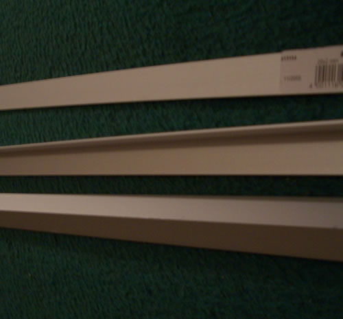

... und noch die 2 L-Profile und das Flach-Profil (andeutungsweise)

Jetzt muss ich mir nur noch überlegen oder mir darüber klar werden, ob ich alle Profile so fertige, dass sie auf Gehrung passen. Sieht glaube ich am besten aus. Achja und dann brauche ich ja noch Verbindungsstücke, hab ich im Baumarkt noch nicht gefunden.

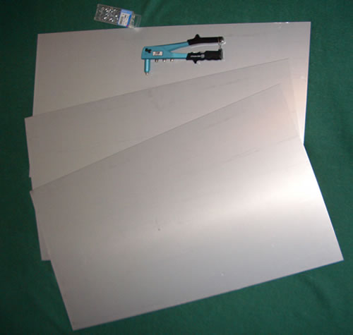

Die 3 Alubleche habe ich bei ebay gekauft, mir wurde schon gesagt, dass sie nicht foliert sind und auch leichte Kratzer aufweisen. Mich soll es nicht stören, später werden sie so oder so nachbearbeitet. -
