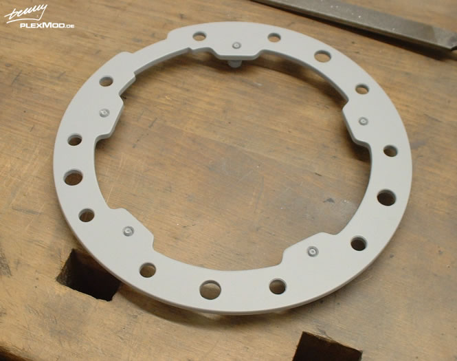

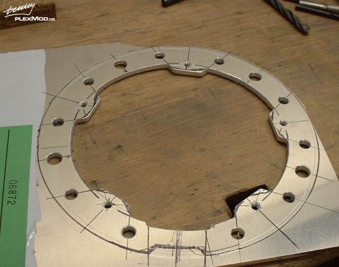

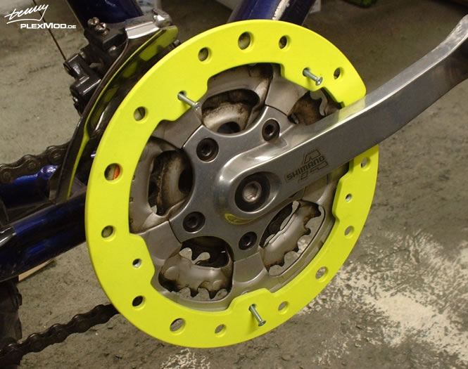

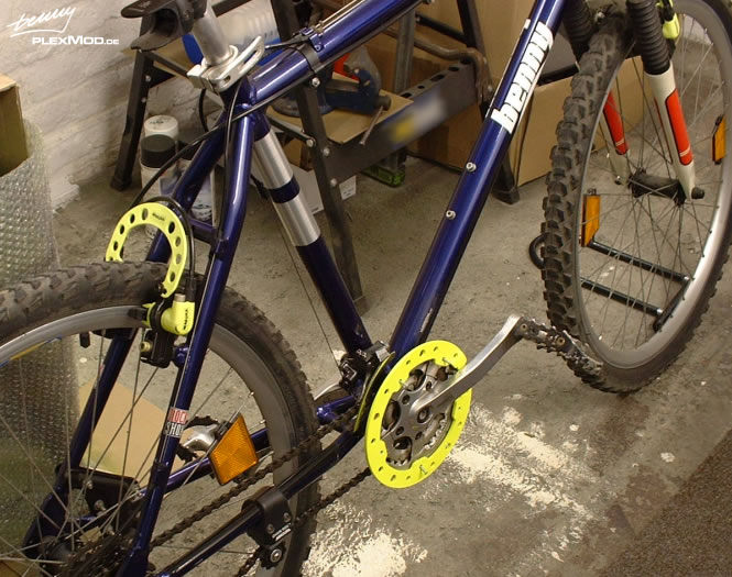

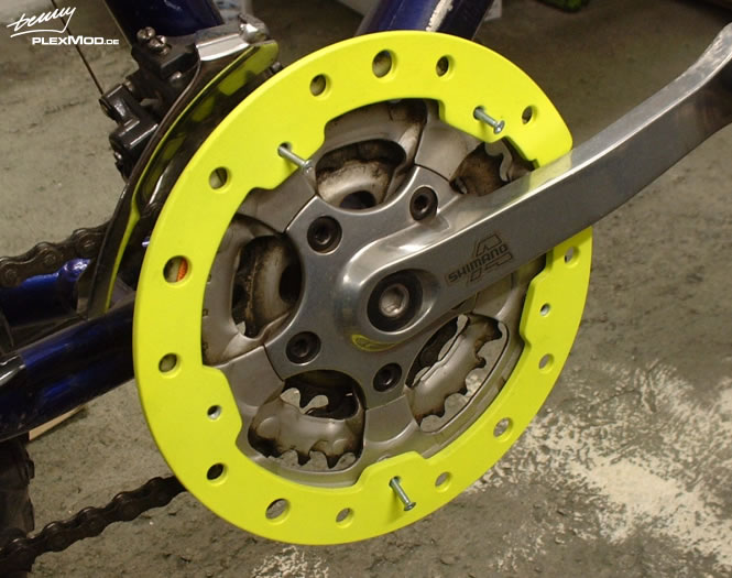

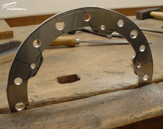

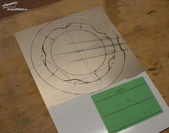

Da ich gerade keine Lust habe an der Innenverkleidung vom CM10 weiterzumachen und heute meine 4mm Aluplatten kamen, habe ich mich vorhin mal an den Kettenschutzring begeben welcher aus einer dieser 4mm Platten entstehen soll. Mit Kettenschutzring ist eine Abdeckung für die Zahnräder der Tretkurbel gemeint - ist ähnlich wie ein Rockring, nur wird dieser ja meist anstelle des dritten Kettenblatts montiert und ich schraube mir hier das ganze an das dritte Kettenblatt dran.

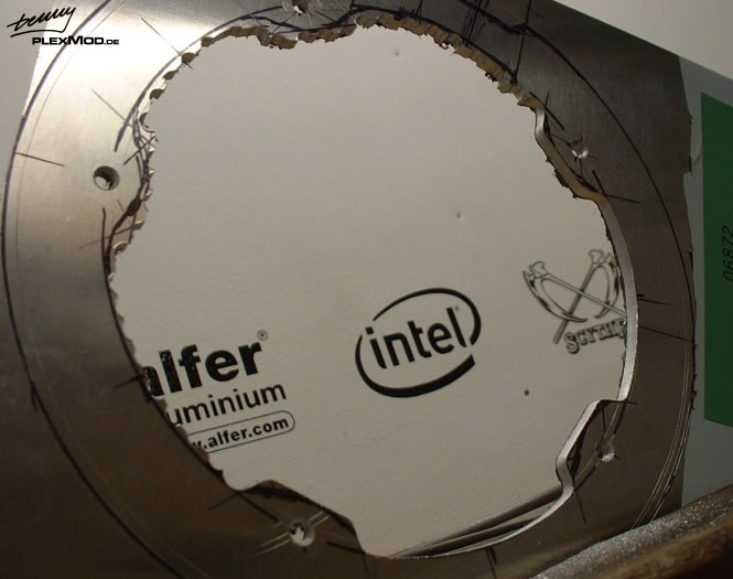

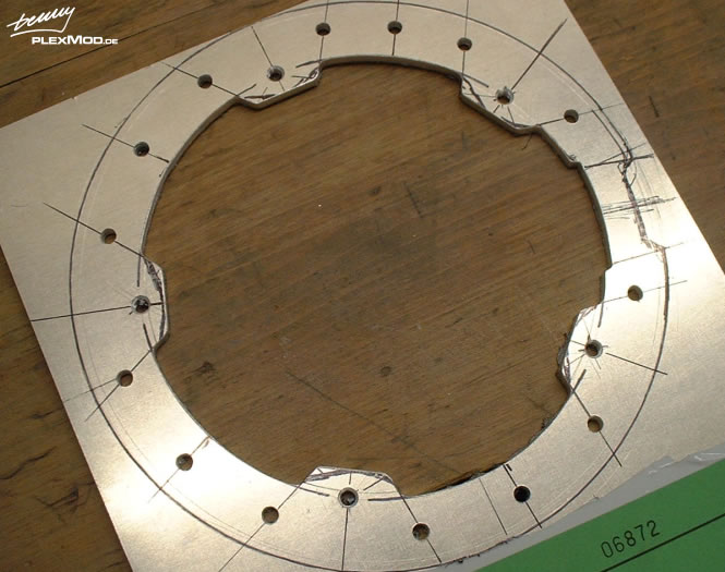

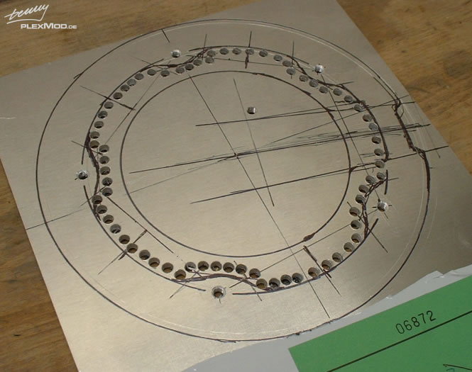

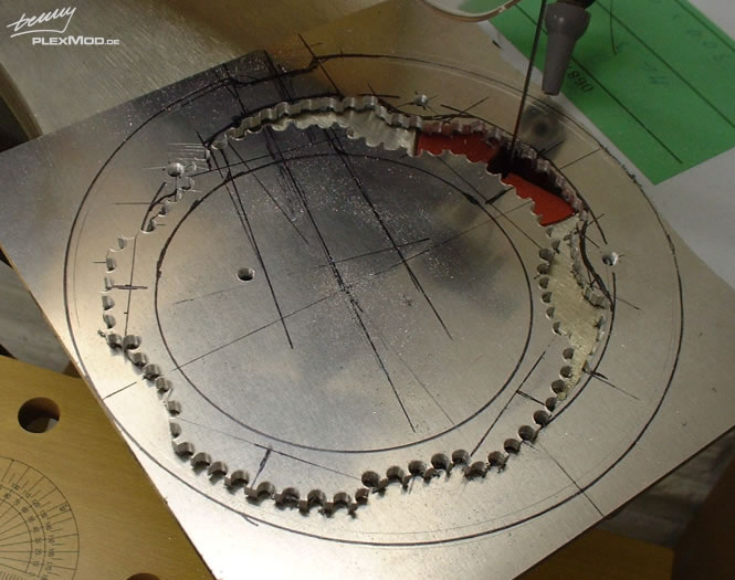

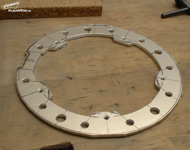

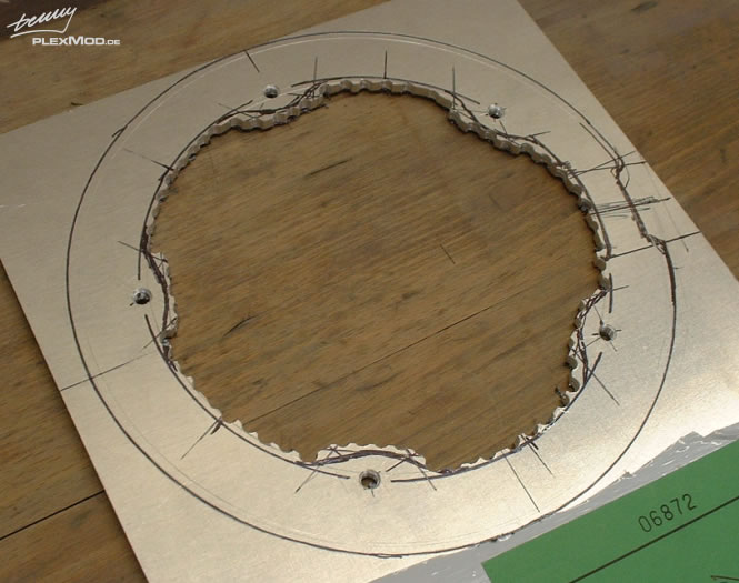

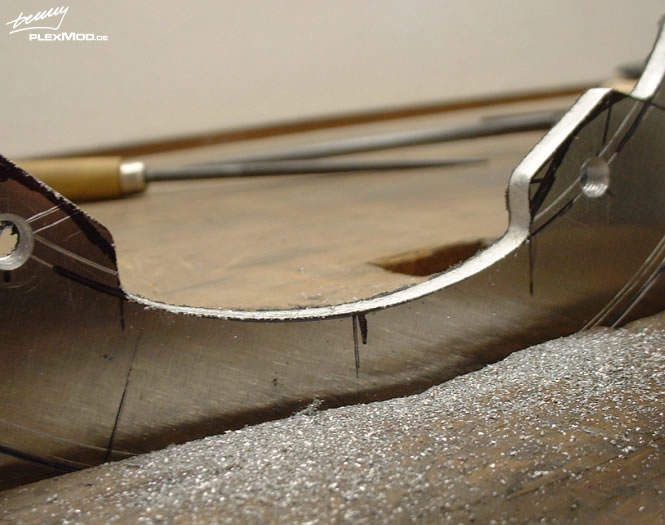

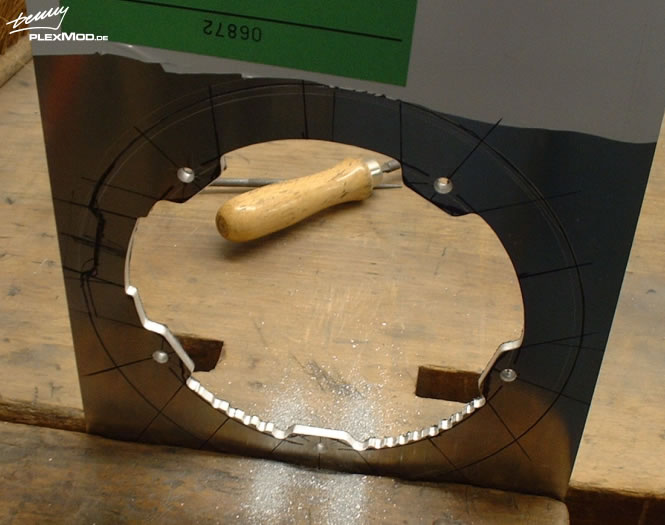

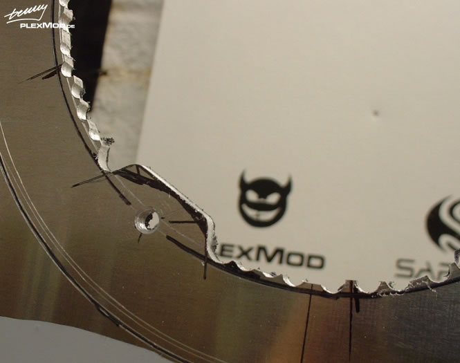

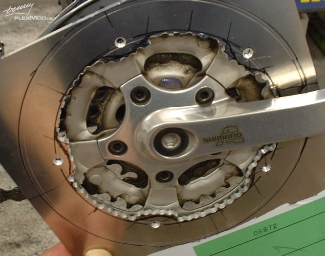

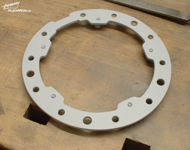

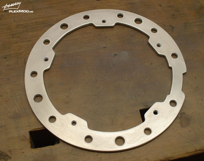

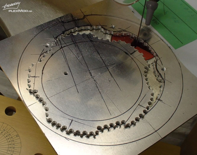

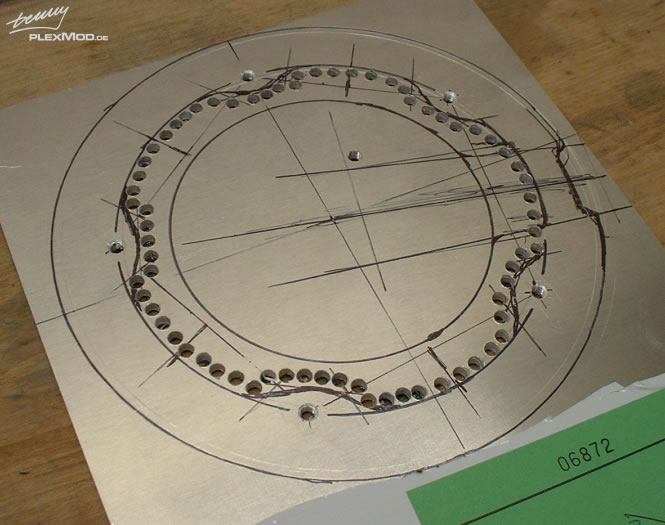

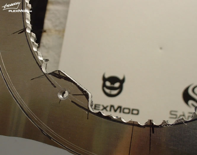

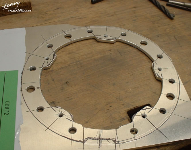

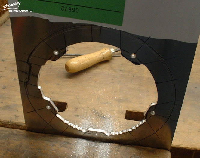

Habe erstmal heute die Größe des Ring festgelegt und Maße der Bohrungen übertragen, die Gewinde geschnitten (M5) und danach mittels vieler Löcher bohren und Dekupiersäge raussägen den inneren Teil aus dem späteren Ring entfernt.

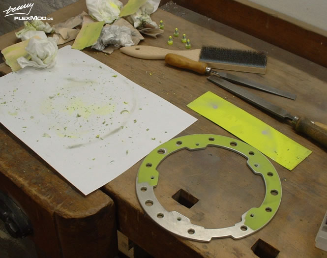

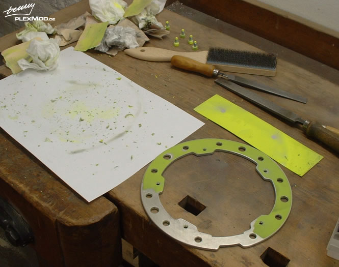

Als nächstes steht dann das feilen von dem Ringinneren an... aber das kommt morgen oder die Tage dran
