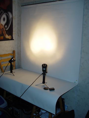

    Wenn ihr alles zusammen habt, dann gehts ans Aufbauen. Weiter erklären muss ich den Aufbau wohl nicht - auf den Fotos ist eigentlich alles gut zu erkennen:
    Das von mir verwendete Papier ist ungefähr im DIN A0 Format, also schon ziemlich groß. Ich verwende drei Lagen, damit der Untergrund nicht durchscheint. Das Papier hab ich mit Leimklammern oben an einem Karton befestigt. Das andere Papierende ist mit einem Stück Alu beschwert, damit es sich nicht von selbst zusammenrollt.
    Als Lichtquelle verwende ich die auf dem zweiten Foto zu sehenden putzigen kleinen Monster (ca. 20cm lang, 8cm Durchmesser). Die Energie"spar"lampen schlucken zwar 50W, sind dafür aber auch ziemlich hell. Die Lichtleistung jeder einzelnen dieser Lampen entspricht ungefähr einer 350W Glühlampe. Im Grunde könnt ihr jede Lampe nehmen, die ihr finden könnt. Ihr solltet nur darauf achten, dass die Farbtemperatur annähernd gleich ist und die Helligkeit ausreicht. Anstelle der von mir verwendeten Lampen kann man auch Baustrahler verwenden. Die sind sehr billig und noch heller.
    Bei Bedarf verwende ich als Lichtdiffusor für sehr weiche Schatten weißes Backpapier, das auf einen Rahmen aus Fotokarton getackert wurde.

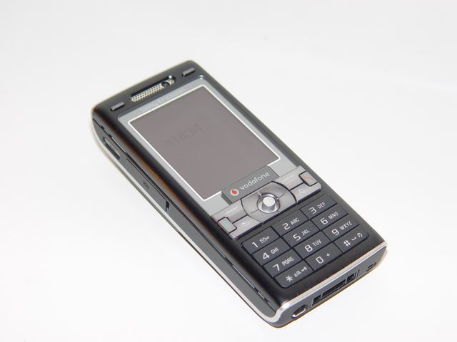

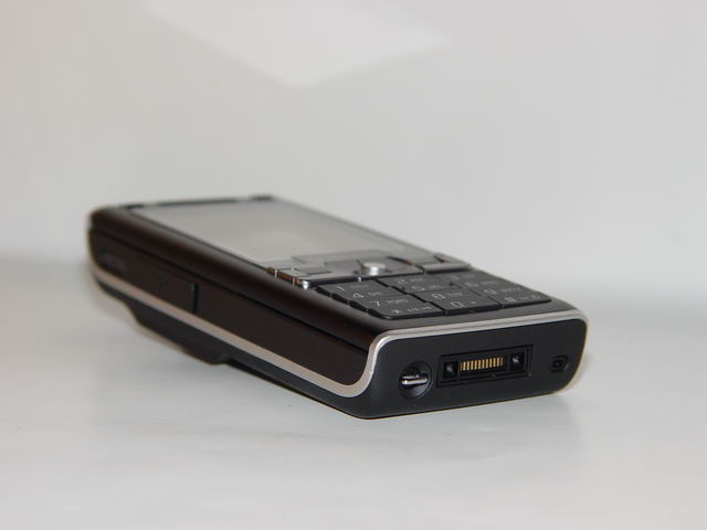

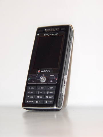

    Das Ergebnis könnte dann so aussehen:
    668053407b53dde8da0mtr4.jpg 668053293f24a497c94mnz1.jpg 6680532279de633a993mvl7.jpg
    Alle Beispielfotos sind unbearbeitet.

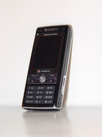

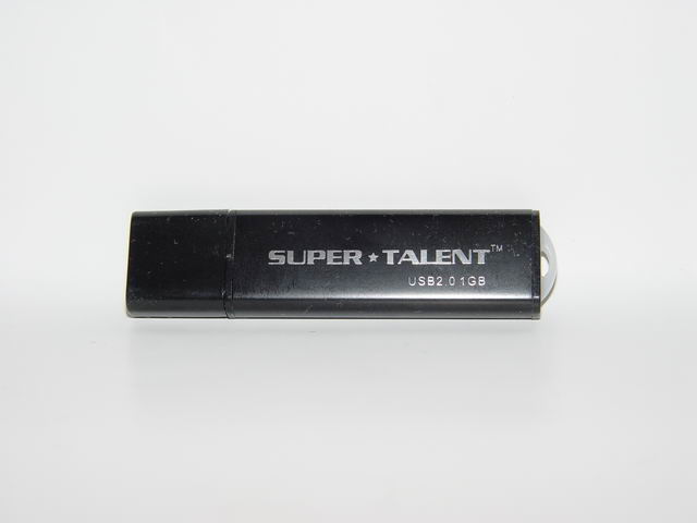

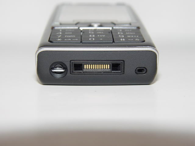

  • so hab mal wieder mit mein Troja mega oposter rumgespielt ^^ bisher hing das als leinwand an der wand und wurd nicht genutzt , dann dachte ihc mir bevor ich mir für 15€ ein dina0 blatt kauf benutz ich das doch ^^ guckt was draus geworden ist
