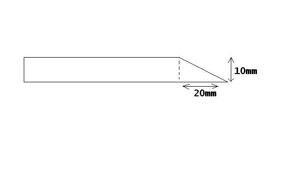

  • Hallo liebe Leutz,
    Ich hab vor für mein Case Plexiglas zu verwenden, das ich gerne ca. 2cm vom Rand mit einer Fase versehen will. Hab mich schonmal umgehört. Manche haben das mit ner Oberfräse gemacht. Jetzt hab ich leider das Problem, dass ich son ding zwar habe, aber noch nie in meinem Leben bedient hab :hihi. Gibts da vllt ne andere Möglichkeit oder habt ihr irgendwelche Tipps?

    Redest du jetzt von einer FASE oder einer NUT ???
    Weil du sagst 2cm vom Rand weg ?? Wäre für mich dann eine Nut !! Die Fase wäre direckt am Rand.
    Schaue hier.......

  • Das Problem das ich dabei sehe, ist, dass deine Fase nicht 45° hat. Das ist mit einer Oberfräse schwer zu realisieren (lasse mich gern widerlegen). 45°-Fasen werden mit einem speziell geformten Fräser verwirklicht.
    Einige Fräser haben eine Führungsrolle (sieht so aus wie ein Lager von Inlineskates), die an der Werkstückoberfläche aufliegt und so den Fräser optimal führt.
    Bei Fräser die das nicht haben oder in Fällen bei denen die Rolle keine Oberfläche zum Aufliegen hat (weil das Werkstück zu schmal ist), braucht man eine Führungsschiene/Anschlag
    In deinem Fall würde ich eher zu einem Bandschleifer oder zu einer präzisen Kreissäge greifen. Das ist dann etwas "frickeliger" als einfach mit einer OF den Rand abzufahren, aber führt zum gleichen Ergebnis.
    Naja, ich kann die fase ja 45° machen. muss ja nicht unbedingt 2cm Länge haben^^
    Original von ToolKid
    Es gibt Fasefräser mit 10°, 15°, 22°, 30°, 60° und eventuell noch andere. Solche Fräser sind allerdings zu klein für dieses Vorhaben. Ansonsten bleiben noch Wendeplattenfräser, aber die sind zu groß für die normalen Oberfräsen. Da braucht man schon eine Tischfräse.
    Original von Crack_David
    In dem Fall wäre eine Kreissäge das optimalste Werkzeug.

  • joo leute, ich hab ka was ihr mit oberfräse meint, aber:
    Wenn du das teil 45Grad schräg einspannst, kannst "gerade" fräsen und du bekommst dein Fase --> ganz einfach, oder?
    Dann kannst auch jeden beliebigen schaftfräser nehmen.
    Kleiner Tipp: Drehzahl 1000 Vorschub 200 immer einen mm nehmen. (du sparst bei einem einzelstück keine Zeit wenn du mehr nimmst)
    Das plexi würde ich entweder im schraubstock einspannen, oder direkt auf den tisch spannen(mit doppelklebeband oder bride)
    Zur Kühlung: Schneide mit öl kühlen, dann verklebts dir die Späne nicht, alternativ oder zusätzlich kannst du die Späne immer mit druckluft wegblasen
