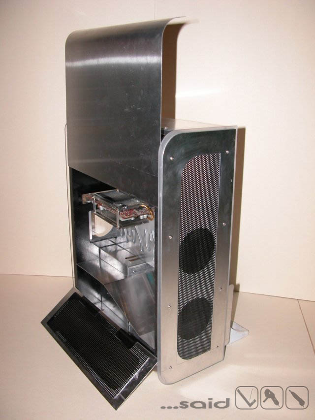

    • #141
    Saubere Arbeit. :thumbup Ich will den Lüfter in der Front mal von Aussen sehen. :pics
    • 19. Februar 2007 00:32
    • #142
    ordentlich gearbeitet :thumbup
    hmm ich finde gerade nicht wirklich nen Kritikpunkt ?( *such* ah doch, die Kreuz-Schlitz Schrauben stören :P :winken

    • #143
    Ne wirklich richtig Sauber gearbeitet. Muss Benny zustimmen die Schrauben....
    Doch frage ich mich, in wie fern die Mainboardabdeckung ggf. einen Wärmestau verursachen könnte. Da ja Kunststoff isolierend wirkt.
    Oder wird ein gewisser Luftstrom zwischen Mainboard und Abdeckung die warme Luft wegblasen?
    So hätte ich es mir für meinen Con gedacht, wobei ich immer nur auf das eine Ergebnis gekommen bin und zwar es wird zu Warm! (Diese Schlussfolgerung ist rein nur aus rein theoretischen Gründen gefallen, praktisch habe ich es noch nicht ausprobiert)

    • #144
    Keine Angst...Die Kreuz-Schlitz werden noch durch Inbusschrauben ersetzt . War nur zu faul noch mehr rauszukramen.
    Zu der Wärmeentwicklung kann ich noch nichts sagen, muss ich einfach mal testen. Denke aber das müsste gehen. Die Abstandshalter sind 25mm, hoffe das ist genug. :D

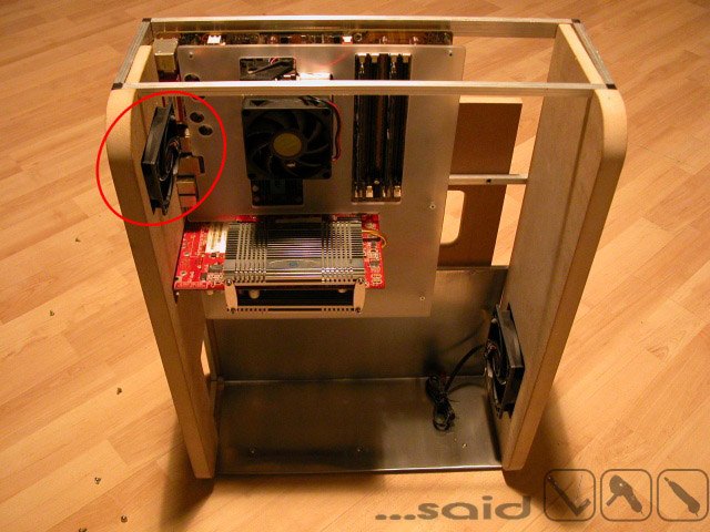

    Mal ne Frage. Wohen würdet ihr den zweiten Gehäuselüfter packen? Oben wäre sinnvoller, aber unten wäre mehr Platz und es würde Besser aussehen. Man bedenke das der ja noch verkleidet wird.

    • #151
    oben!

    Och nö. ;(
    Als dritte Variante könnt ich ihn über den anderen in der Front setzen, dann wär die Graka direkt im Luftstrom. Allerdings wären dann nur zwei "Bläser" und keine "Sauger" am Werk.

    • #153
    würde ihn auch oben reinbauen

    • #154
    So und ich wäre ebenfalls für oben, da es einfach die effektivste Möglichkeit ist, wenn man nur einen Lüfter verwenden will.
    Allerdings fänd ich die Idee mit zwei Lüftern nicht schlecht, und das der untere halt nur anläuft, wenn die Graka(bessergesagt, der Teil davon, wo dann der Sensor sitzt) zu warm wird.

    • #155
    Oben würde ich eh eine Öffnung für die Abluft im Gehäuse machen (ungefähr an der Stelle zwischen Mainboard und dessen Abdeckung, wo die Abluft vom CPU-Lüfter austritt). Vielleicht Alublech mit Schlitzen oder Lochblech. Und wenn Du das ganz Oberteil aus Lochblech machst? Dann würden zwei Lüfter doch reichen, die Frischluft ansaugen.

    • #157
    Original von aficionado
    //edit: NT sitzt wo?
    Ne, Deckel aus Lochblech geht gar nicht.
    Das Netzteil sitzt unten bei der Aussparung.
    Mal schauen, ich mess heut mal ein bissgen.

    • #158
    ich würde den lüfter auch oben platzieren, damit die warme luft die durch die grafikkarte entsteht nicht komplett vom CPU-Kühler aufgenommen werden muss.
