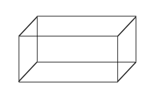

  • ich habe vor eine art quater aus plexiglas zu bauen! da kommen dann neonroehre rein usw ! hier ma ne kleine skizze!
    die schwarzen punkte sollen loecher fuer schrauben sein, denn das ganze soll eine seitenwand darstellen ! breit, aber soll so sein

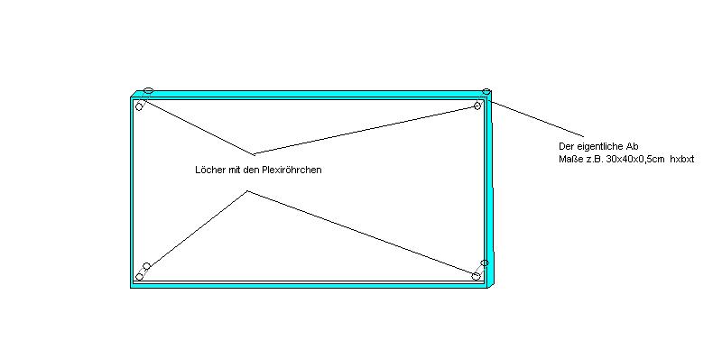

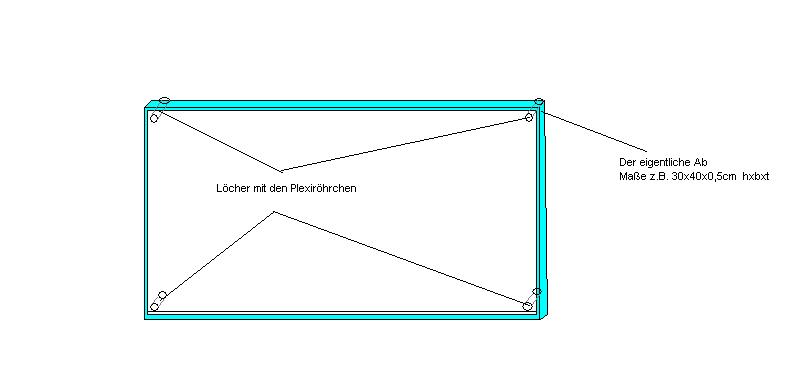

    also das mit den röhrchen (schultastatur *g) ist folgendermassen gemeint!
    ich will einen quader! da rein werden 4 löcher gebohrt! diese sollen mit röhrechen als durchgang verbunden werden, sodass ei schauben versnkt sind und der quader trtotzdem wasserdicht ist.

    ja also das mit dem Quader und wo da nun Löcher reinkommen die Verbunden werden, versteh ich immer noch net so ganz ... mußte mal aufzeichnen.

  • also, nochmal zum quader! die seitenwand soll ein quader werden!
    ganz einfach: man nehme :
    2 x 40*3cm
    2x 46 * 3cm
    2x 40*46 (seitenwand)
    sind nur grobe maße
    in die seitenwand kommen 4 löcher. so, damit da aber wasser reinkann, braucht man 4 röhrchen die die 4 löcher miteinander verbinden, damit aus diesen schraubenlöchern nichts rausgfließt.
    die schrauben werden dann in den löchern versenkt, und man kann die seitenteile anschrauben.
    versteht ihr nun was ich meine?
    diese röhrchen sollten ca 1 mm wanddicke haben und genug platz für eine schraube bieten
    diese seitenwand kann dann belieb ig mit etwas gefüllt werden.
    die breite ist nur spekulativ, da ich nicht weiss was für licht eingebaut wird und was für maße sie haben.
    b.s. danke für den tipp mit dem kleber, ich hätte sicherlich silikon genommen :)
  • Ahhhh ich glaub ich weiß was du meinst.
    Da hatten wir auf kaltmacher schon mal eine Diskussion drüber.
    Ich denke du willst ein Fenster aus Plexiglas bauen welches du gleichzeitig als ausgleichsbehälter für die wakü nehmen willst. Um das dann zu befestigen willst du Löcher durch den ganzen AB bohren und damit da nis ausläuft die Plexirühren als wände für die Löcher nehmen.
    So verseth ich das jetzt, jetzt gibt deine zeichnung auch einen Sinn für mich. :thumbup
