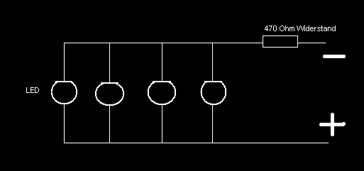

  • So ich hab mir das ganze jetzt nochma angeguckt also die 4 Led's die in reihe zusamm gelötet sind leuchten! aber verdammt schwach, da muss man ne Led schon fast ins Auge stecken! wodran liegts also?
  • wenn du nicht den korreckten wiederstand hast, und keinen verstärker davor hast, is das klar dass sie nicht (bzw kaum) leuchten. du musst sie schon in reihe schalten, dann können sie hinter nem 470 Ohm widerstand volle leistung erbringen. dann brauchen sie aber nen wiederstand, sonst hast du von dieser leistung keine 10 millisekunden was ^^
    Original von theLinne
    das heißt also ich kann sie jetzt in reihe geschaltet lassen und muss nur nen 470 Ohm widerstand davorknallen?richtig verstanden? ?(
    mpb gesagt getan :D
