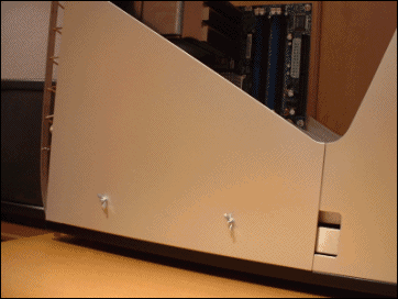

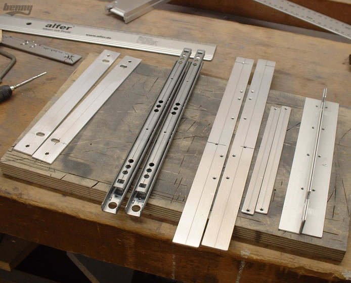

    soooo, hab dann auch mal bischen weitergemacht.. und zwar habe ich die letzten zwei Tage damit verbracht die Mechanik des Seitenteils neu zu bauen...
    diese besteht jetzt aus einer Schubladenschiene die an dem Seitenteil montiert ist, als auch an einem Aluwinkel der ein paar mm beweglich ist.
      • 75,18 kB
      • 694 × 560
    • 2. Februar 2006 um 17:54
    • #843
    Das Prinzip um des Case jetzt zu öffnen wäre dann,
    lösen der Rändelschrauben am Seitenteil hinten,
    Seitenteil paar mm parallel vom Case wegziehen
    und dann das Seitenteil nach hinten schieben.
    Wenn ich's direkt hätte nur schiebbar machen wollen, hätte ich dafür die Rückseite nochmal komplett ändern müssen, deswegen jetzt halt so.

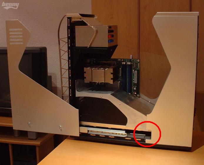

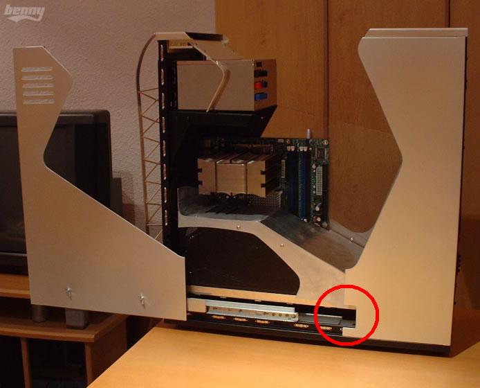

    • 2. Februar 2006 um 19:32
    • #848
    benny hats halt nicht mit motoren, aber vie sieht das mit der kleinen öffnung aus die da jetzt noch is,

    • #850
    also ich mag deinen mechanismus ;)
    der ist durchacht, und vor allem einfach und funktionell :mod
    passt das denn auch noch, wenn du das plexi montiert hast?
    EDIT:
    Achja, und ich hofe die schrauben bleiben nicht so.....
    Einmal editiert, zuletzt von Don-Colleone (2. Februar 2006 um 19:54)
    • 2. Februar 2006 um 19:59
    • #851
    die Schrauben und die Öffnung sieht man hinterher nimmer, hatte ich paar Seiten vorher schon geschrieben, an die Seite wird noch mdf dran kommen, wodurch das dann alles verdeckt wird im unteren Bereich, jenes mdf ist auch der knackpunkt gewesen für das alte Scharnier der Seitenteile ;)
    /edit es wird mit plexi auch passen, habe die jetzt zum testen mit einer Mutter dahinterbefestigt die ja nen Abstand erzeugt innen wie später das 4mm Plexi.

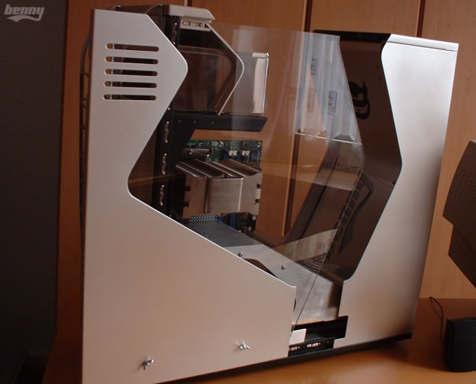

    *g* nee also dafür hab ich nichts übrig, da mache ich mir auch jetzt keine Gedanken zu, ich muß gucken des Case so erstmal fertig zubekommen..
    heut habe ich mal mit dem Plexi für die Seitenteile angefangen,
    hatte mir da ne recht große Platte besorgt und erstmal bischen handlicher zugeschnitten...

    • 4. Februar 2006 um 23:04
    • #858
    Viel sieht man nicht, aber ich kann mir bei dir nicht vorstellen, dass es schlecht ist ;)
    freue mich auf Pix im eingebauten zustand!
    • 5. Februar 2006 um 19:00
    • #859
    also viel sieht man von dem Plexi in den Seitenteile eigentlich nicht, außer der Spiegelung und der oberen Kante - aber das ist denke ich mal bei Plexiglas normal :lach ;)
      • 42,47 kB
      • 694 × 560
    • 5. Februar 2006 um 19:01
    • #860
    es passt aufjedenfall alles einwandfrei, einzig beim vorderen Seitenteil, dort wo die 5 kleinen Schlitze sind muß ich das Plexi noch bischen nachbearbeiten. ;)
