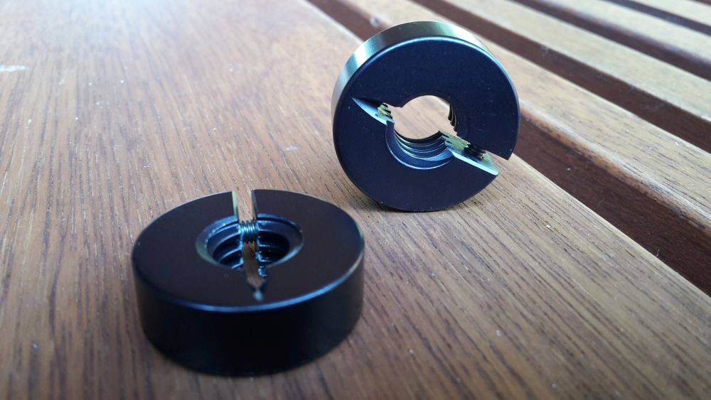

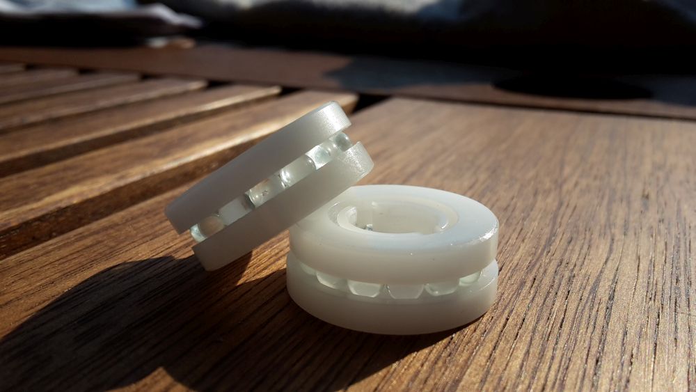

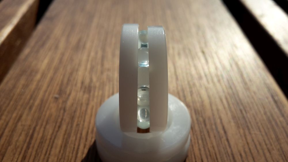

  • So die Tage sind die Xiros Polymerkugellager (mit Glaskugeln) und die Klemmringe für meine 10er Trapezgewindespindel gekommen.
    Hab dann auch gleich angefangen zudrucken... Und dann ist mir aufgefallen, das die ABS Rolle leer ist... Neue Rolle ist bestellt :D
    Die Axialkugellager werden später das komplette Gewicht des Druckbetts halten. Laut Datenblatt haben die Kugellager ein dynamische Tragfähigkeit von 250N (25 Kg?) und statisch von 200N (20Kg)
    Kosten: 40€

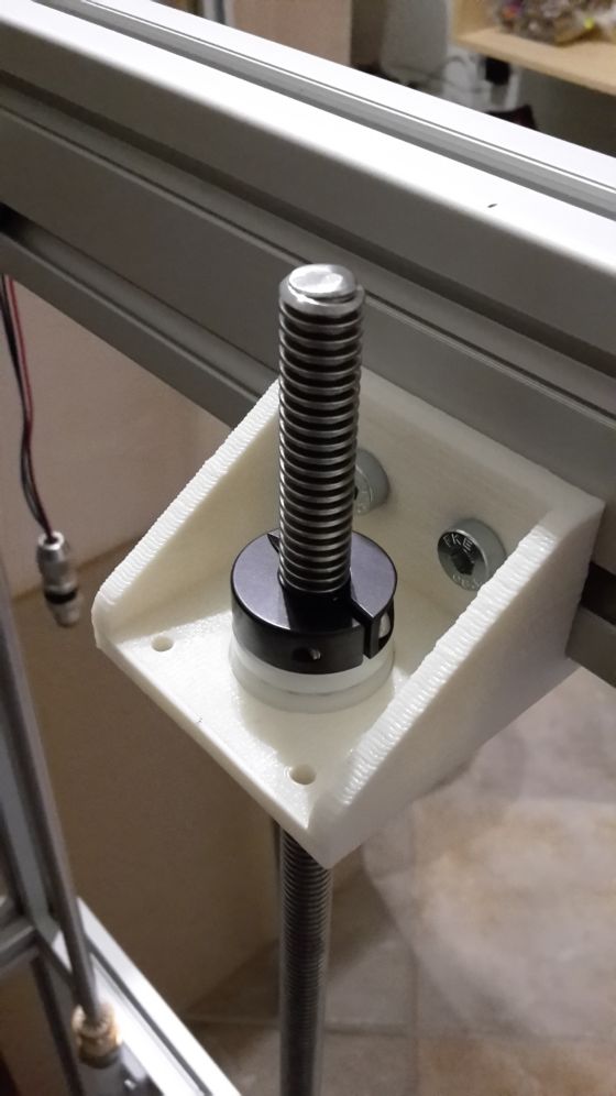

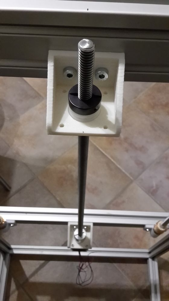

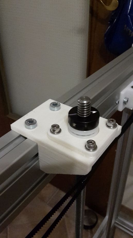

  • Ich weiß jetzt nicht wie schwer die Konstruktion für deine Z-Achse wird...
    Ich hab immer etwas Bauchweh wenn die Teile so belastet werden wie auf deinen Bildern, so werden die einzelnen Schichten quasi auseinander gezogen. (insbesondere jetzt der Halter oben für das Lager. Wenn du den Halter um 180° drehst, also die Kräfte durch die Schrägen "abgestützt" werden, wird es denk ich um einiges stabiler sein.
    Verstehst du was ich meine? Im Prinzip die Stützen auf Schub belasten und nicht auf Zug.

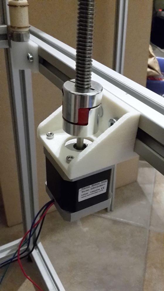

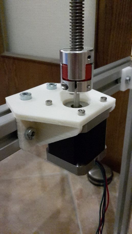

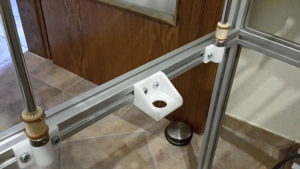

  • Soooo, ich denke soweit ist die Halterung vom Motor und der Spindel soweit fertig.
    Leider schleift noch mein Zahnriemen an der Spindel, da werde ich demnächst noch 2 Winkel mit Kugellagern drucken um den Zahnriemen einwenig umzulenken ^^
