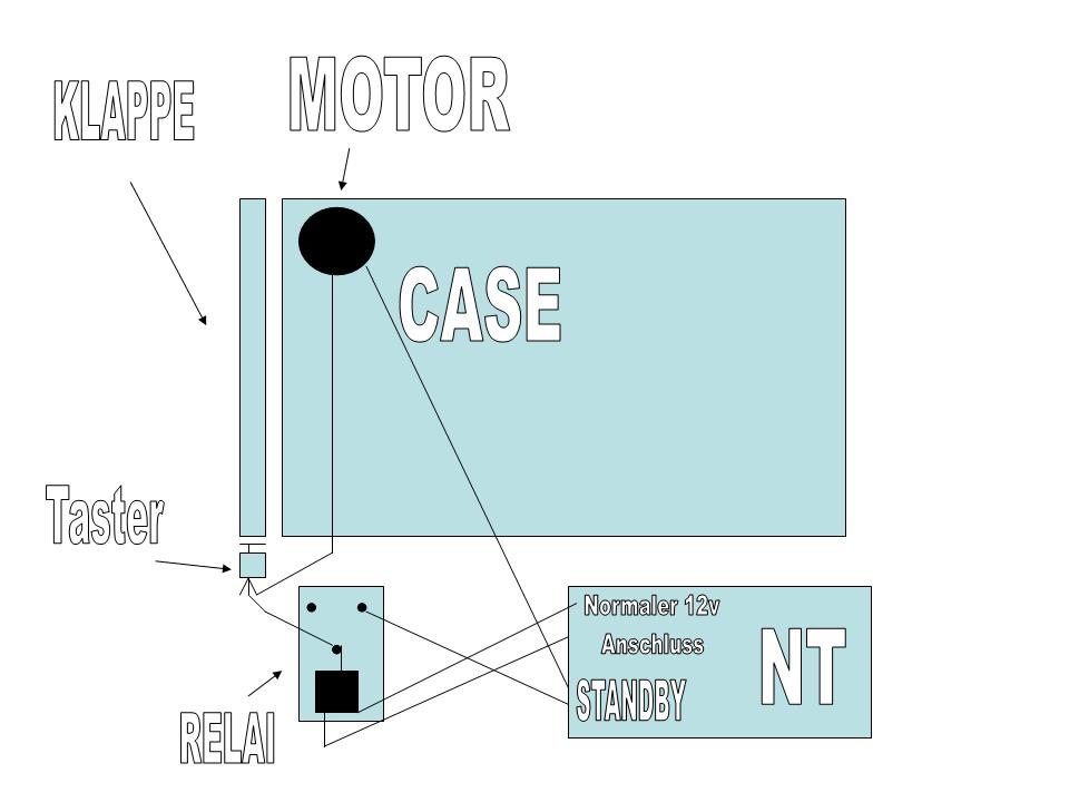

wie wäre es mit einem Umschaltrelais, das schalltet dauer Plaus vom NT auf den 2. Ausgang wenn der PC angeht (dann geht die tür auf) wenn der Strom weg ist schaltet es wieder zurück auf den Ersten Ausgang (so könnte man die Tür schließen lassen).
mhh auf dem grünen kabel liegen 5v stand by strom. wenn du da nen verbraucher dranschwucken willst, schau ob es da evtl eine strombegrenzung auf der sb schiene gibt.
sollte grün nicht reichen ... evtl könnte man mit einem coldcap genug energie bereitstellen um die tür zu schließen. die teile kosten nicht mehr so viel und sollte sich einfacher laden lassen als ein akku und du brauchst kein weiteres nt
kann man nicht einfach beim ausschalten(also tür zu) einfach den selben " power" knopf nutzen? ich meine da nen relais einsetzen das einfach wenn es keine spannung mehr bekommt dem motor sagt mach die tür zu? nur mal so am überlegen^^ bin nicht wirklich nen elektrofreak und versuche mir die sachen ausm physik unterricht zusammen zu reimen aber das wäre so mein lösungs ansatz^^

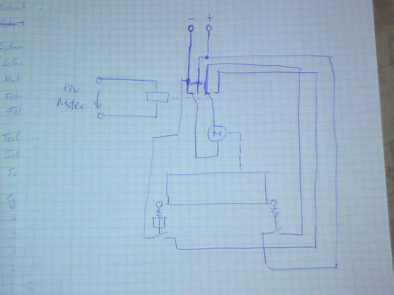

hab mir heute morgen nochma gedanken gemacht und die einfachste lösung gefunden.
is ähnlich wie die idee von free your mind einziger denk fehlre bei ihm is das der motor komplett anders herum gepollt werden muss also muss man ja plus und minus umschalten.
anbei mal ein schaltplan :
stimmt man braucht ein Wechsler Relais
Sei mir bitte net böse, aber die obere Hälfte kapier ich nicht, soll das Links 12 V mder heißen. Und was soll das unter + und - alles sein. Ein Relai oder der umpoler? ![]()
+ und - kommen an eine molex stecker und das oben +/- sind dauerspannung, die gehen an die beiden wechsler von nem relais.
