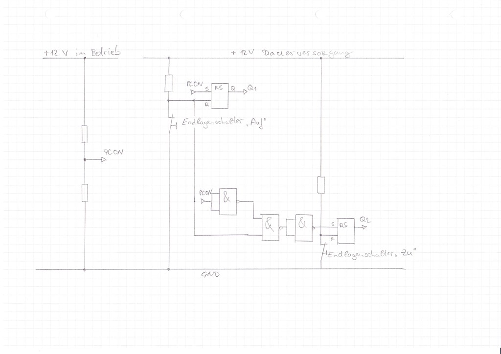

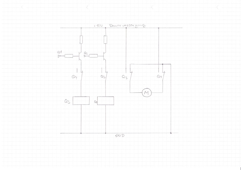

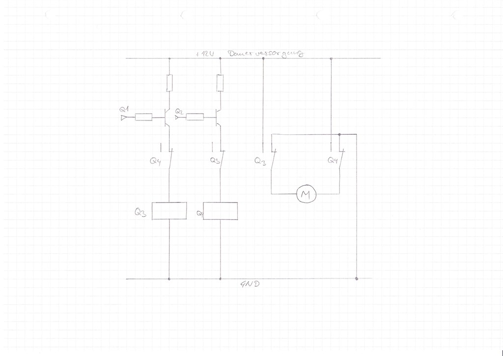

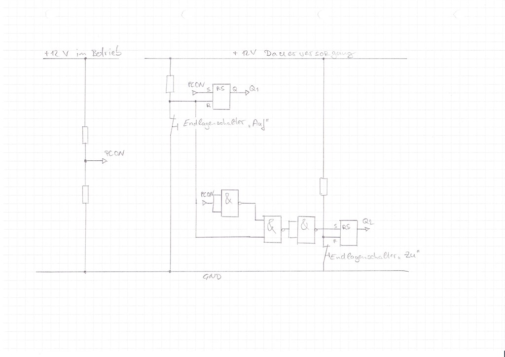

    aber zu deiner schaltung technoloy, wenn die taster in deiner schaltung endlagenschalter sind, die jeweils bei geschlossener tür oder halt bei voll ausgefahrener tür betätigt sind würde dann nicht der motor sofort anhalten wenn keiner der beiden betätigt ist (z.b wenn die tür sich gerade in der bewegung befindet), weil dann da der stromkreis unterbrochen ist?
    oder wie hast du dir das gedacht?
    ich gebe jetzt auch noch meinen senf dazu...
    ...hab mir mal die mühe gemacht meinen lösungsvorschlag aufzuzeichnen
    kurze beschreibung...
    wenn der pc eingeschaltet wird hat das "pc on" ein high signal und fährt die tür auf bis sie den endlagenschalter "auf" erreicht.
    wenn der pc ausgeschaltet wird führt das "pc on" ein low signal und fährt die tür zu bis sie den endlagenschalter "zu" erreicht.
