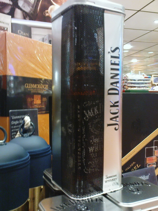

    Diesmal musste eine Verpackung für Jack Daniels dran glauben, die Teile sind ja noch aus Blech und damit schön stabil.
    Was sie für Lichtbasteleien interessant macht, sind die großen, fein gelochten Flächen die sich um 2 Ecken ziehen.
