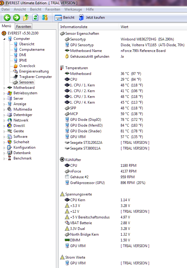

Also ich persönlich glaube nicht das es ein Temperaturproblem ist. [...] Tauchen außer dem Freeze denn noch andere Bildfehler vorher auf oder ist das wirklich so zack bum freeze - ohne Vorankündigung?
Ich glaube das inzwischen auch, denn gestern hatte ich nen Freeze ganz ohne das ich gezockt habe. Die Freezes sind aber wirklich "zack bum". Ich weiß echt nicht mehr weiter. Stehe halt wieder am Anfang, denn das kann ja bekanntlich ALLES sein... -
Die Karte wird sicherlich wo nen Aufkleber drauf haben .
Hat sie! Es ist eine 4870 512MBUnd dann ist halt die Frage von welchem Hersteller ist die Karte, weil da bastelt sich auch jeder Hersteller seinen eigenen Kühler. Aber im Prinzip ist es wie bei ner CPU aufgebaut. Alternativ kannste dir halt auch so nen Kühler a la Scythe Musashi auf die Karte setzen (aber vorher schauen ob der auch deine Karte unterstützt - 4890 ist z.B. beim Musashi inkompatibel). Aber guck erstmal ins Case rein, vielleicht hängt ja auch ne dicke Staubfusselflocke vorm Lüfter .
Die Grafikkarte ist von HIS und wirklich unnormal staubbig ist sie nicht. Der Lüfter ist frei. Nen Kühler draufbasteln ist zwar nett, allerdings weiß ich ja nicht mit 100%iger Sicherheit, dass diese Freezes daran liegen. Das ist mir dann zu viel Risiko eines "Fehlkaufes". -
Naja, für "Leerlauf" vllt ein wenig zuhoch, aber kommt immer drauf an wie dein Gehäuse gekühlt ist.
Ich habe keinen Lüfter in der Front und hinter der Front kommen oben die Laufwerke und unten die Festplatten, also durchaus suboptimal.Dein GaKa Lüfter läüft auch seht langsam.... 20% bei dieser Temp.
Kannste den nicht irgentwo einstellen ??
Ich wüsste nicht wo. Wo könnte ich das denn machen? Das viel mir nämlich auch schon auf. Wobei ich da wieder den Respekt habe: Wie weit kann man einen Lüfter triezen?80 Grad im Leerlauf ist schon einiges - allerdings ist auch die Frage welches 4800er Modell es genau ist und welche Kühllösung wurde verbaut.
Daher die Frage was hast du denn für ein Gehäuse (und wie sind da so die Gegebenheiten von der Luftzirkulation) und vorallem was für nen Grafikkartenkühler - noch original oder einen "leisen" draufgebaut?
Siehe oben. Normales Gehäuse ohne Frontlüfter und hinter der Front erstmal die ganzen Laufwerke. Die GraKa ist naturbelassen Dafür bin ich zu viel DAU um mich da ranzuwagen. Morgen werde ich auf jeden Fall erstmal entstauben. Mal sehen, wieviel das ausmacht. Ist denn unter dem Originallüfter es ähnlich aufgebaut, wie unter einer CPU, also, dass es Probleme mit einer Wärmeleitpaste o.Ä. gibt?Nunja, es ist eine ATI Radeon HD 4800 Series. Geht es noch genauer? Wenn ja, wie kann ich noch mehr rausfinden?

Und zwar zocke ich hin und wieder ganz nett League of Legends. Regelmäßig bekomme ich da nen PC Freeze, also der Bildschirm friert ein. Ich bin nun der Sache mal auf den Grund gegangen. Nachdem auch Treiberaktualisierungen nichts brachten, habe ich mir Everest geladen und mal die Temperaturen gecheckt. Auf dem Foto seht ihr die Temperaturen. Die GPU Temperaturen erscheinen mir einiges zu hoch. Das Bild ist immerhin im "Leerlauf" entstanden. Was meint ihr? Sind die Temperaturen zu hoch? Woran kann das liegen, denn der Rest ist normal.
Das System:
Intel Core 2 Quad Q9300 (2,5GHz)
XFX MB-n790-IUL9 -
