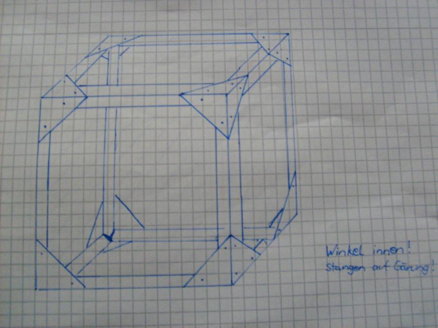

Jeah, subba, geil, hilft mir aba net, weil ich keine 4-kant-stangen benutze, sondern nur winkel. also kann ich doch dabei bleiben und nieten.. is eh lustiger und macht viel mehr arbeit ![]()

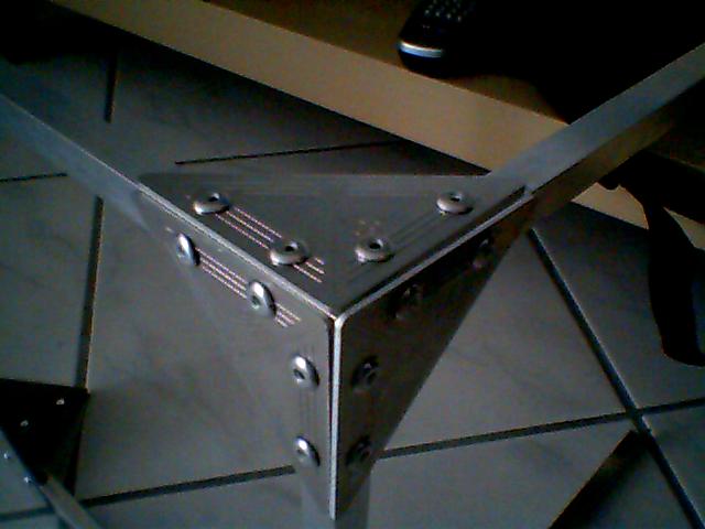

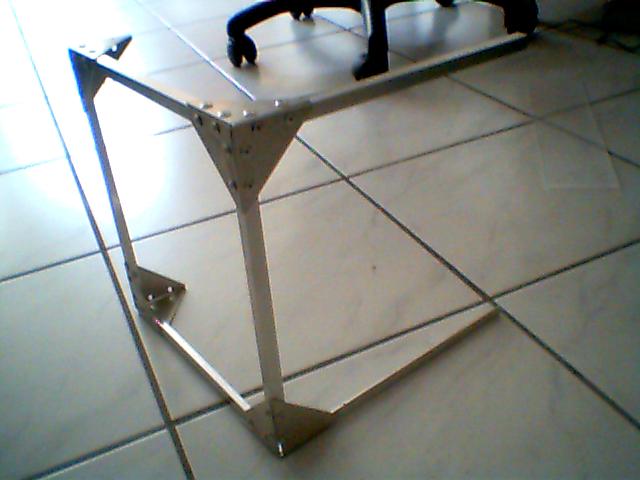

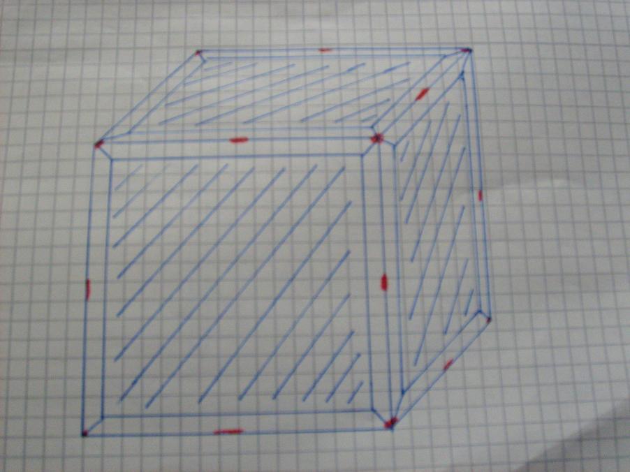

Sooo, der erste Tag ist rum und ich hab Feierabend. Heut bin ich viel rumgefahren, hab Kram gekauft, was ich alles brauche. Angefangen zu bauen hab ich auch schon. die Hälfte des Grundkonstrukts is fertig. Also ziehe ich mal Bilanz:
Casecon fertiggestellt: 5%
Löcher gebohrt: 72
Nieten genietet: 42
Davon wieder sinnlos aufgebohrt: 6
Verletzungen: 1 Schnitt in den Finger (BLUT!!!!!!)
Lötstellen gesetzt: 0
Verarbeitetes Material: 168 cm Wingelalu
16 Knotenbleche
Umplanungen: keineMittendrin hab ich festgestellt, dass ich zu wenig Nieten gekauft hab.
Weiterhin hat der dumme toom baumarkt nur 20 Knotenbleche gehabt, also muss ich auf Nachschub warten.Morgen werd ich nochn paar pics machen und vllt. nochn bisschen was nieten. mal schauen...

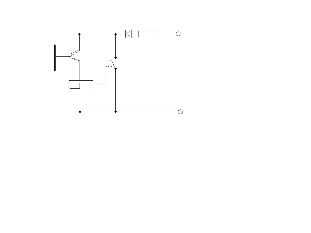

Gestern hab ich mal ein wenig ausgesetzt, hatte so viel zu tun. bilder kommen aber noch... Heut morgen hab ich auf der Arbeit erstmal en Schaltbild für den Touch-Sensor gemacht. Dieses ist dann wie folgt gedacht:
Bei Berührung einer Metallplatten, die als verzierung des Cubes dient, kann man die beleuchtung, welche durch 20 LEDs gewährleistet wird, einschalten. eine weitere Berührung schaltet das licht wieder aus.Anscheinend wird das Schaltbild (bei mir jedenfalls im IE net richtig angezeigt. Wenn ihr das dann vergrössert, müsste es gehen^^)
Hier das Schaltbild: -
Und das Relais schaltet bei einem Impuls wahlweise an oder aus?
Jo, isn stromstossrelais, also sone art ELTAKO. in der Simulation funktionierts, Ende dieser Woche werd ich wissen, obs auch so funktioniert
