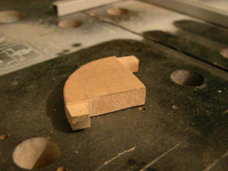

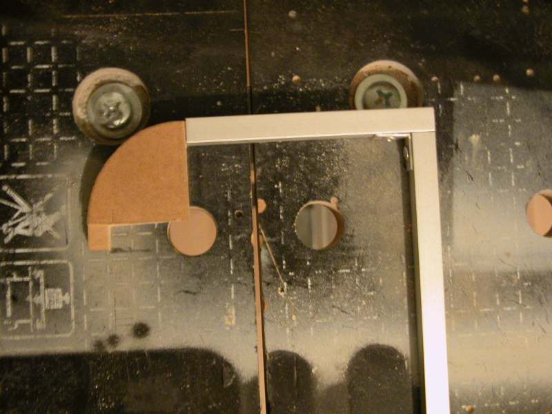

    hab eben mal angefangen den prototyp der "viertelkreisverbinders" zu basteln.
    10mm mdf, genau so dick wie die profile und an den verbindungs-stellen jeweils 1mm runtergefeilt...passt optimal...
    wie gesagt...erster versuch...

    schaut doch schon nicht falsch aus :thumbup

    Original von saidmnz
    Geile Idee mit dem Holz. :respekt :respekt :respekt :respekt

    ich hätte da jetzt eher angst dass diese verbindungsfropfen abbrechen.....aber wie schon von dir erwähnt: Prototyp
    also frohes Schaffen :)

    naja zur Not kann man ja noch ein Loch reinbohren und ein Alu-Röhrchen reinstecken, damits die Zapfen verstärkt.
    • 23. Dezember 2006 10:57
    • #55
    ... Loch reinbohren und ein Alu-Röhrchen reinstecken, damits die Zapfen verstärkt.
    Unbedingt, kann nie fest genug sein. Aber solange du sie nicht ständig abziehst und wieder aufsteckst, dürfte das auch ohne Verstärkung reichen. Vielleicht die Zapfen noch etwas länger.

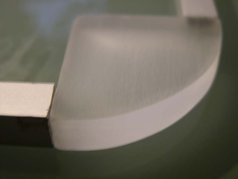

    so....hab die teile mal aus acrylglas gebaut...sitzen gut, sind stabiler, sehn besser aus als mdf und können evt. beleuchtet werden...

    • #57
    sehr schön *daumenhoch* ;)
    nur gefühlsmäßig könnten dir dort die Zapfen doch schneller abbrechen als im MDF oder? weil das MDF immer noch erst etwas nachgibt bevor es bricht und da würd ich jetzt sagen ist des beim Plexi nicht so? ..aber ok, das ist dann natürlich auch die Frage, kommt da überhaupt hinterher soviel Druck und Spannung drauf, als das es brechen könnte.. aber ich wollts mal gesagt haben :bla ;)
    • 23. Dezember 2006 15:13
    • #58
    Wenn du bei jeder ecke noch je nen winkel reinmachst, sollte es sicher kein problem mehr geben... n1 wörk :D
    • 23. Dezember 2006 15:14
    • #59
    sehr schön. Sieht auch irgendwie richtig edel aus ;)

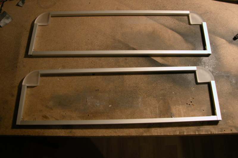

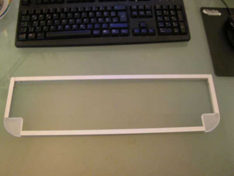

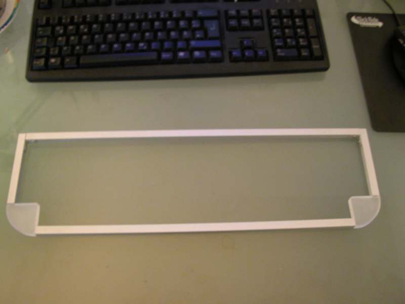

  • said
    694
    • 23. Dezember 2006 15:15
    • #60
    kann dir nicht genau sagen was das für ein zeug ist, aber es ist hart wie kruppstahl...hab ewig gebraucht um das glatt zu feilen...
    hast schon recht...ist nicht so nachgiebig wie mdf, aber ich denke nicht dass da viel spannung drauf ist....werds ja sehen
    edit...hab das ganze verdoppelt :hihi
