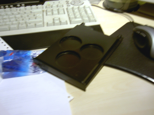

  • Die Schublade...

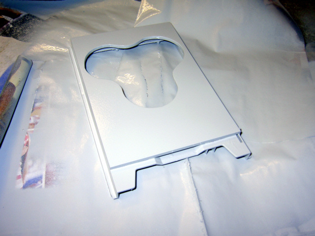

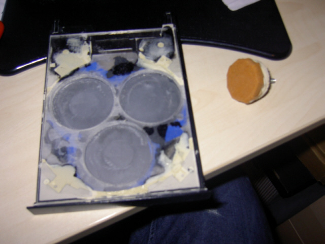

    nach anfänglichem Rumprobieren hab ich angefangen eine altes CD-Laufwerk zu modifizieren. D.h. elektronik raus, Schublade verspachteln usw.
    Durch einige Planungs-/Denkfehler hab ich meine erste Version aber natürlich in den Sand gesetzt :D
    Das Letzte Bild zeigt meine neue Schublade (man hat ja genug CD-LWs 8) )
    Die Grundierung ist allerdings noch feucht :P

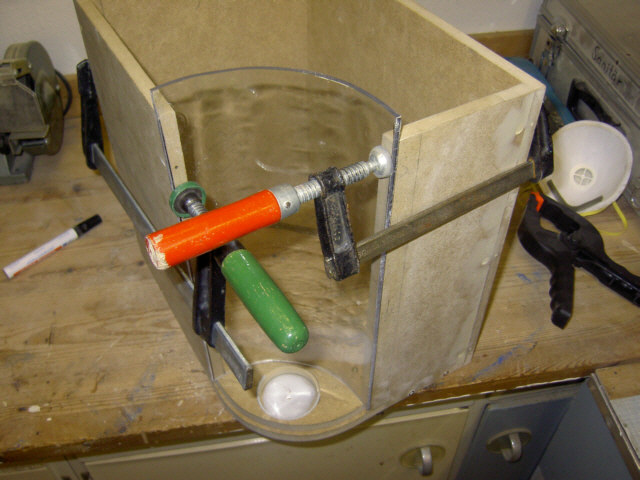

  • Das Runde Plexi

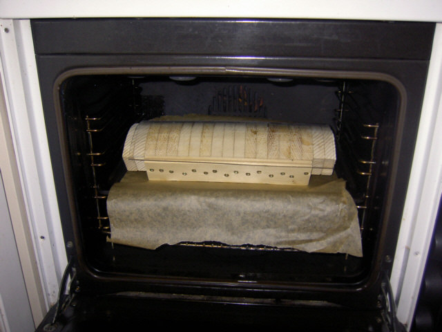

    Die runde Aussparung rechts im Case soll später die Zapfanlage beherbergen. Dazu muss ich Plexiglas rundbiegen. Nach anfänglichen (kläglich gescheiterten) Versuchen mit einer Heißluftpistole hab ich mich bissle umgeguckt und bei elek-tron ausm exclaim-Forum eine sehr vielversprechende Technik gesehen: Plexi Backen 8)
    Also erstmal eine Holzform gesägt/geschliffen um das Plexi drüberzubiegen und dann rein in den Ofen.

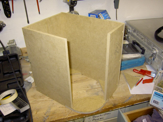

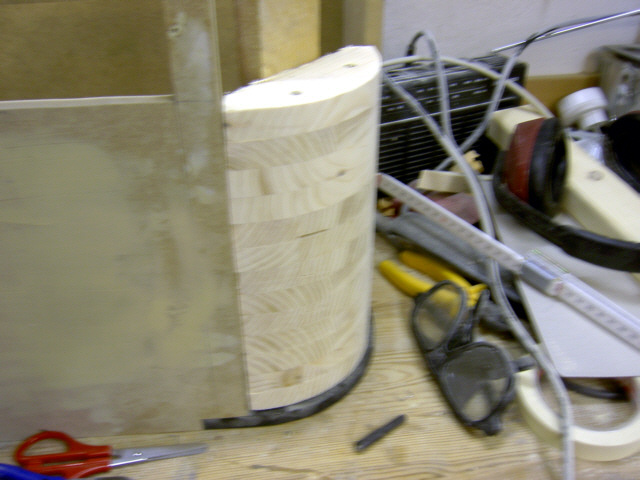

    Das Endprodukt sieht man auf Bild Nr.3
    Da aber die Schablone ein wenig schlampig gemacht war passte Das Plexi nur mit viel Druck in das Case :no

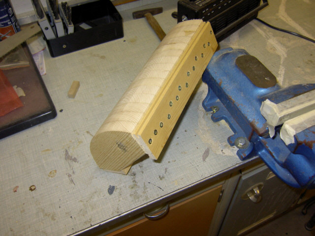

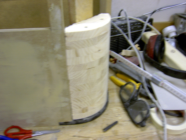

    geht ja mal garnicht. Also: Restholz vom Bettbau geschnappt und neue Schablone gesägt (Bild4)
    Original von fabe
    weil so hat das plexi beim backen wie so druckstellen gekriegt, wenn ich das richtig erkenne!
    Jopp, deswegen nochmal neue Form gemacht und geduldiger gewartet beim backen. Das erste Mal hatt ich nach 15min vorm Backofen genug und hab das Plexi von Hand an die Form gedrückt.
    Beim zweiten versuch hab ichs ca. 1h drinnen gelassen und es sieht bissher ganz ordentlich aus.

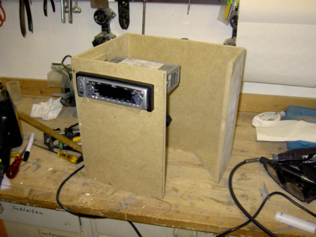

  • Ich weiss nicht, ob du das erwähnt hast, aber das Autoradio passt nicht so rein... Wird das in der Position bleiben?
    Original von mpb
    wie meinst du das? Wegen der rundung? Das passt, hat ca. 1,5cm Luft
    :iluvff

    Find auch, das die Blende des Autoradios optisch nicht sehr gut passt, aber ich denk mal es wär n riesen Aufwand die Blende zB. in Plexi zu machen.
    Zumal, da n' haufen Knöpfe am Radio sind.
  • man könte es lackieren, schwarz.. würde ich mich aber nicht so snel trauen.. nagut, vor 1 jahr traute ich mich noch nichtmal mein rechner zu öfnen, angst das etwas kaput geht :lol
