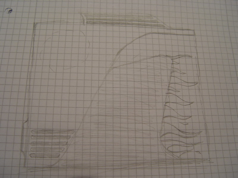

Naja ich hab heute schonma das fenster aufgezeichnet und mir auf der Arbeit gedanken über den aufschiebe mechanismus gemacht.
Ich habe mich dafür entschieden die seiten wand am ersten schrägen cut bis nach ganz oben durchzuschneiden und den rechten teil der wand dann mit einem kleinen e motor via fernbedinung auffahren zu lassen. die schaltung hab ich eigentlich shcon fertig geplant ich muss mir nur noch die fernbedinung raussuchen um zu sehen ob ich ein 2. relais für eine selbsthaltung brauche oder nicht. werd ich dann wohl morgen mehr zu sagen können.nebenbei gab es auch noch ein paar weite verbesserungen der skizze die ich euch vermutlich heute abend zeigen werde
evt. schneid ich nachher auch shcon das window aus
Ging leider noch nicht alt zuviel weiter da ich nicht wriklich was hier hab zum holzschneiden ^^ hab aber mienen vater losgschickt der soll ma ne dekupiersäge besorgen. Hab jetzt auch bild von der neuen skizze. Das komplette aussengehäuse wird verspachtetlt bis auf den teil der seitenwand der später mit dem motor rausgefahren wird.
coole skizze. ich bin auf das endflammendesign gespannt

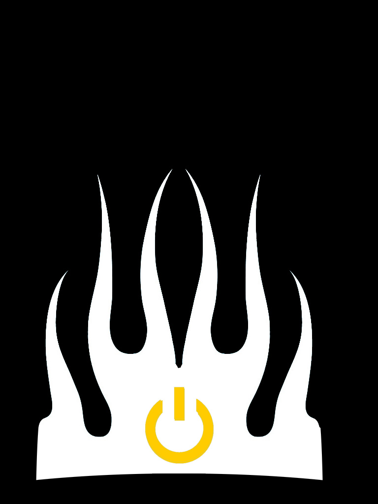

Hba auch schon das design für den powerknopf
das design sieht gut aus
