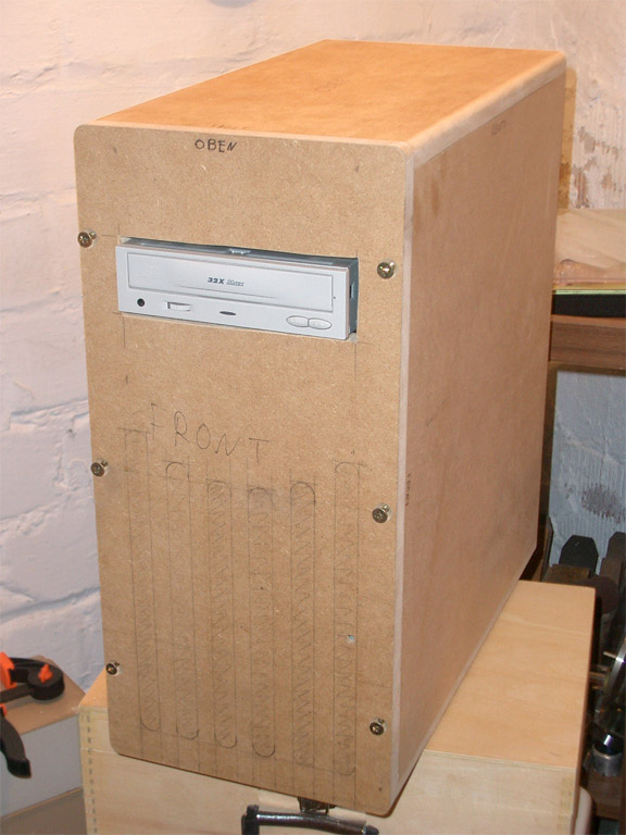

hab heut früh ma die vier Platten soweit fertig gemacht.....fehlt noch die Frontplatte und die hintere...
Passt ziemlich genau rein das Case!!! *bissl stolz sei^^*

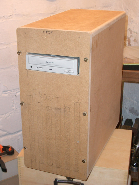

ZitatOriginal von Pr0bb4
hab heut früh ma die vier Platten soweit fertig gemacht.....fehlt noch die Frontplatte und die hintere...Passt ziemlich genau rein das Case!!! *bissl stolz sei^^*

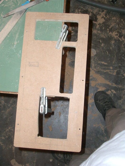

ßo......hab heute angefangen das HECK und die Front zu bearbeiten, d.h. alle benötigten Löcher rein fürs NT, LW, Lüftungsschlitze etc. reingesägt ......bin noch nicht ganz fertig damit.
Hab auch die vier Kanten am Gehäuse mit der Oberfräse abgerundet(glaube 8mm Radius sind das).
³: achjo die Frontplatte wird mit 6 Holzschrauben befestigt und datt Heck mit 6 Inbusschrauben in Rampamuffen.
find ich nicht so pralle mit den schrauben vorne! ![]()
da kommen doch sicher noch Gewindemuffen rein und dann ordentliche Schrauben ?!
enttäusch uns nicht ^^
Täusch ich mich, oder ist das Laufwerksloch schräg ausgesägt? und die Schrauben sind wirklich nicht zuuu schön... ansonsten schöne arbeit!
hättest die schrauben etwas versenken können...oder kommt das noch???
ansonsten gängig...

die sehen noch nicht angezogen aus... nur reingesteckt!
tschuldigung...dann is ja gut...*g+
weiterhin gutes gelingen...
wenn ich das so richtig sehe ist das schon versenkt worden aber die schrauben sind halt bloß noch nicht ganz fest geschraubt worden!!!!! mal genau hingucken

KEINE PANIK AUF DER TITANIC!!! Ihr wisst ja garnicht was ich damit vorhab!^^
Also die Schrauben sind nur reingesteckt! Versenkung ist schon drin in der Front.
Beim LWdurchbruch hab ich mir nicht viel Mühe gegeben, weil man des eh nicht sehen wird......ist halt nur wichtig, dass das LW da durchkommt.
Letztenendes wird alles runherum verspachtelt, jedenfall das was man nicht sehen soll (kleine Spalten, die Holzschrauben vorne).

wie du gesagt hast, würde die schrauben versenken und zuspachteln.

so ungefähr hatte ich mir das beim VR auch gedacht, mir den schrauben, aber das stell dir mal nicht so einfach vor!
sobald du das case bewegst, oder da irgendwelche kleinen kräfte drauf wirken, bricht die spachtelmasse mit dem lack aus, was relativ ****** aussieht!
das musste ich damals auch schmerzlich feststellen, weshalb ich dir empfehle rampamuffen oder einschlaggewinde von hinten in das mdf zu machen und das dann von innen festzuschrauben!
die löcher die jetzt schon drin sind würd ich dann wieder zuspachteln..! ![]()

das versteh ich jetzt nich............die Rückwand ist mit 6 Schrauben an Rampamuffen befestigt!
³: aaaaahhhh ok hab kapiert^^........so könnte mans auch machen
glaube aber nicht dass da was reißt

hab ich auch vor
das hatte ich damals auch gedacht, bis es dann ausgebrochen is... ![]()
