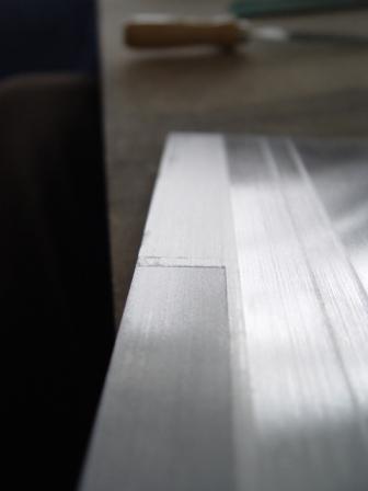

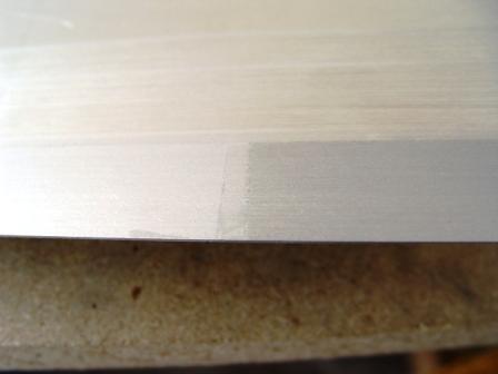

  • Wie Benny schon sagte bzw meinte, hochglanz Klarlack verwenden, dadurch erhältst du eine schöne glänzende/spiegelnde Oberfläche. Ein paar Fotos von meinem Versuch: klick
    das schaut mir aber recht normal aus, das eine leichte verfärbung mit dem Klarlack mit kommt ist bei mir auch, das sieht nicht schlimm aus würde ich sagen, ok vielleicht kommt dir des jetzt übel vor weil du nur diese ecke siehst, aber wenn du bei allen Alu Teilen die ich mit Klarlack behandelt habe hergehst und den Lack abkratzt, wird das ähnlich aussehen.
    Von daher denke ich mal wenn du ein ganzes Stück so lackiert vor die liegen hast wird dir das net so wild vorkommen.
  • Die vordere Seite von Bild eis sieht doch gut aus.
