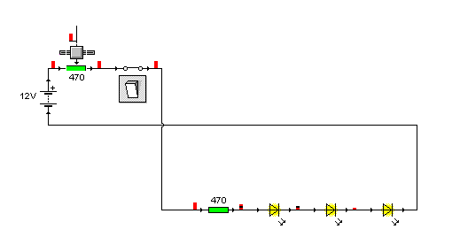

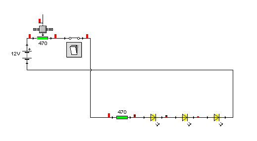

• Hallo,
    ich habe an 2 12V"Hauptleitungen" mehrere 3er (3* 3,1V, 20 mA, 120ohm vorwiederstand, 1/4watt) led Ketten angebracht... Nun möchte ich beide "Hauptleitungen" einzelnd von einander dimmen können. Ich denke dazu eignen sich am besten 2 potis.. doch leider blicke ich da nicht so durch, und weiss nicht welche potis ich nehmen muss... wieviel ohm, watt etc... Da ich eh vorhabe etwas bei reichelt zu bestelen wäre ich sehr dankbar wenn ihr mir aus den bei reichelt vorhandene potis den/die richtigen sagen könntet, evtl ja sogar mit link ;)
    Vielen Dank im Vorraus
    Spynx
  • (+)----Schalter-----poti----,----------------
    ~~~~~~~~~~~~~~~~|_120 Ohm_led_led_led__|
    die *~* sind lediglich "leerzeichen"....
    So würde dass dann bei mir aussehen, allerdings das ganze dann 2mal und mit mehr von diesen 3er-Ketten...
    Würde dein 470er wiederstand da trotzdem passen? Ich miene ich habe ja andere "Verbraucher"....
    Also die potis haben dann sogesagt den angegebenen "maximal-wiederstand", sprich: durch das drehen am rädchen wird der weiderstand von 0 bis 470 "hochgedreht".
    Einmal editiert, zuletzt von Spynx (13. Dezember 2005 14:29)
  • Würde ich gerne machen, die sache ist nur, dass wenn ich den schaltplan hier aus textzeichen mache das dann eingetragen ganz anders aussieht... So eine Grafik wie du sie eingebunden hast, kann man sowas auf irgendeiner hp machen oder...?
  • is mir auch gerade aufgefallen mit dem Wiederstand... es sind auch nur 120 verwendet.... Die Schaltung existiert bereits, und ist auch verbaut... also mit dem Poti habe ich mir jetzt nur so im nachhinein überlegt. Bislnag habe ich sie über das netzteil gedimmt... dass kann man halt so auf 3V, 3,5V 6V, 9V, 12V umschalten.
