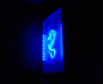

    Edit: Wegen der Menge der Leds musst du aufpassen das du genug Saft für die Led kriegst. Bei meiner Wand die ich gebastelt habe musste ich extra mit meinem Grossvater einen 24 V Netzteil bastelt damit die Leds mit voller Lichtstärke leuchteten. (Waren 20 LEDs)
    Meine Wand (halt nur ein Webcamfoto...):
    die frage ist: war das ne reihen oder parralel schaltung?
    wenn du die parrales schaltest musst du eigendlich nur drauf achten das du genug saft auf der 12v leitung hast, und ansonsten einige an 12v anschließen andere an 5v

  • Also war eine reihenschaltung. Aber ich finde bei einer parallelschaltung braucht man viel zu viel Kabel.
