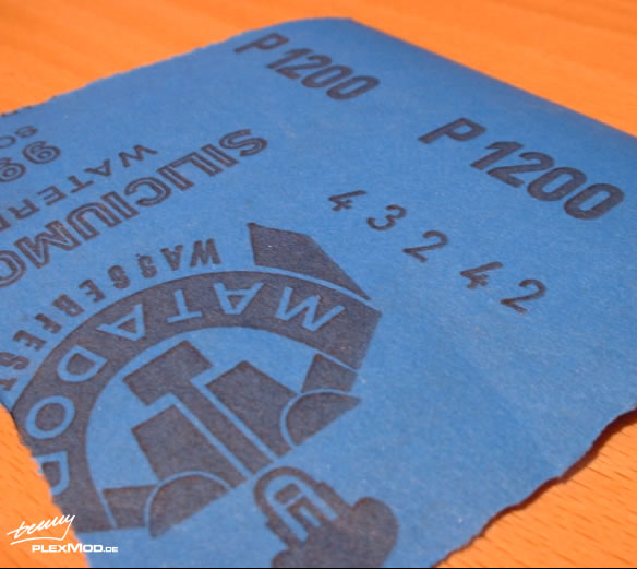

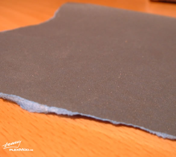

    nassschleifen, ist mit einem sehr feinen Schleifpapier die Oberfläche zu glätten.. ich hab dir mal ein Bild angehängt, dort siehst du 1200er Nassschleifpapier.. das ist superfein und naja damit bekommst du halt ne astreine glatte Fläche :hihi probiers aus ;)
    :editbutton
    ich habe immer einen kleinen Eimer mit lauwarmen Wasser neben dem Teil stehen, welches ich schleifen will und dort wird dann halt das Nassschleifpapier nassgehalten und gereinigt.
