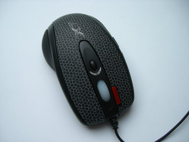

Ähm, du hast ja auch die A4Tech X-718-F, war da bei dir auch sone Gummi-Schicht auf den Tasten ? Oder iss die bei der schwarzen Maus nicht drauf ? Ich hab die andere mit diesem weißen Muster auf den Tasten (siehe Angang) Wenn da ne Schicht drauf war: Haste die einfach abgeschliffen ?
benny - Venus
nein bei mir bestand die nur aus einer Schicht schwarzen hochglanz Lackes, die ich dann mit Nassschleifpapier komplett runtergeschliffen habe.. grundiert und dann lackiert habe (ich habe allerdings den normalen grauen Haftgrund für Autoteile genommen und keine spezielle Kunstoffgrundierung.. weil ich dann eine glattere Oberfläche erhalte).
Um auf die Gummierung nochmals zu kommen, das hatte ich bei der M1 von Raptor-Gaming, die ich beim Proton verwendet habe... es ist wichtig, das wenn du die lackieren willst, wirklich die Gummierte Schicht völlig entfernst (runterschleifst.. am besten mit Nassschleifpapier).. ich hab auf der Innenseite der M1 damals noch Rückstände von diesem Gummierung-Lack (fällt gerade des engl. Wort net ein) und dort hat sich Grundierung als auch Lack gekrisselt bis zum abfallen
Beim abschleifen allerdings aufpassen das du nicht zu sehr die Kanten bearbeitest, weil dann kannst das Gehäuse schnell kleiner an den Kanten schleifen als dir recht ist
nein bei mir bestand die nur aus einer Schicht schwarzen hochglanz Lackes, die ich dann mit Nassschleifpapier komplett runtergeschliffen habe.. grundiert und dann lackiert habe (ich habe allerdings den normalen grauen Haftgrund für Autoteile genommen und keine spezielle Kunstoffgrundierung.. weil ich dann eine glattere Oberfläche erhalte).Um auf die Gummierung nochmals zu kommen, das hatte ich bei der M1 von Raptor-Gaming, die ich beim Proton verwendet habe... es ist wichtig, das wenn du die lackieren willst, wirklich die Gummierte Schicht völlig entfernst (runterschleifst.. am besten mit Nassschleifpapier).. ich hab auf der Innenseite der M1 damals noch Rückstände von diesem Gummierung-Lack (fällt gerade des engl. Wort net ein) und dort hat sich Grundierung als auch Lack gekrisselt bis zum abfallen
