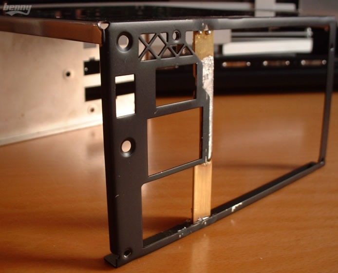

    wollte heute eigentlich das NT wieder zusammenbauen und den nichtbeleuchteten Schalter einlöten, nur hab ich da Mist gebaut beim heraustrennen des Gitters hinten, worüber ich aber vorher gar net nachgedacht habe, denn beim einstecken des Kaltgerätesteckers würde mir der Stecker höchstwahrscheinlich mitsamt Buchse in's NT gedrückt werden.. also mußte ne Strebe her... so bin ich nen Messingwinkel holen gefahren, bearbeitet und ab zu meinem Onkel, der mir dann das Messingteil eingelötet hat... ja dann hab ich die NT Rückseite nochmal abgeschliffen, grundiert und momentan trocknet das ganze bei mir auf der Heizung...
