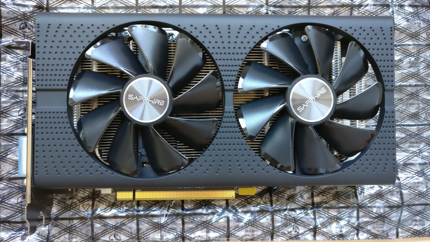

    Da meine XFX R9 270X zuletzt vor Mass Effect Andromeda kapitulierte, habe ich mir Anfang Mai eine Sapphire Pulse RX 580 bestellt. Lieferzeit war damals unbekannt und wurde zwischen Anfang August und Ende September geschätzt, weil die RX 580 ganz besonders gerne für Blockchain-hashing eingesetzt werden. Vor zwei Wochen kam das Ding überraschend bei mir an. :thumbup

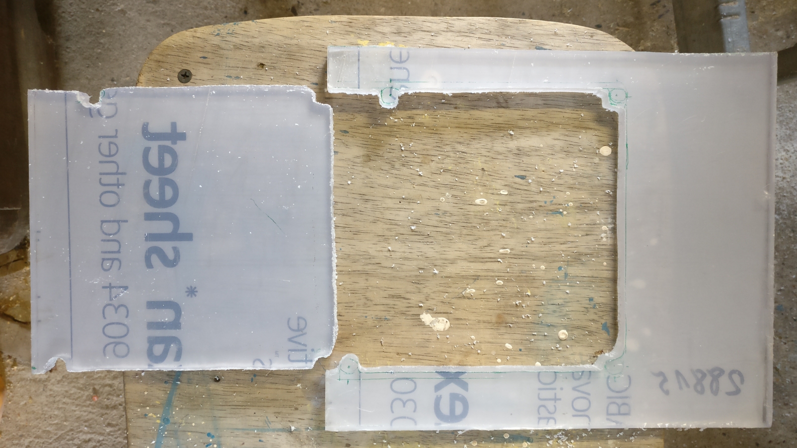

    Im ersten Ansatz wollte ich das Mainboard direkt auf das Basisplexi verschrauben ohne diese Abstandhalter und habe dafür einen Teil herausgeschnitten. Von außen hätte ich das dann mit einem Lochblech wieder abgedeckt.

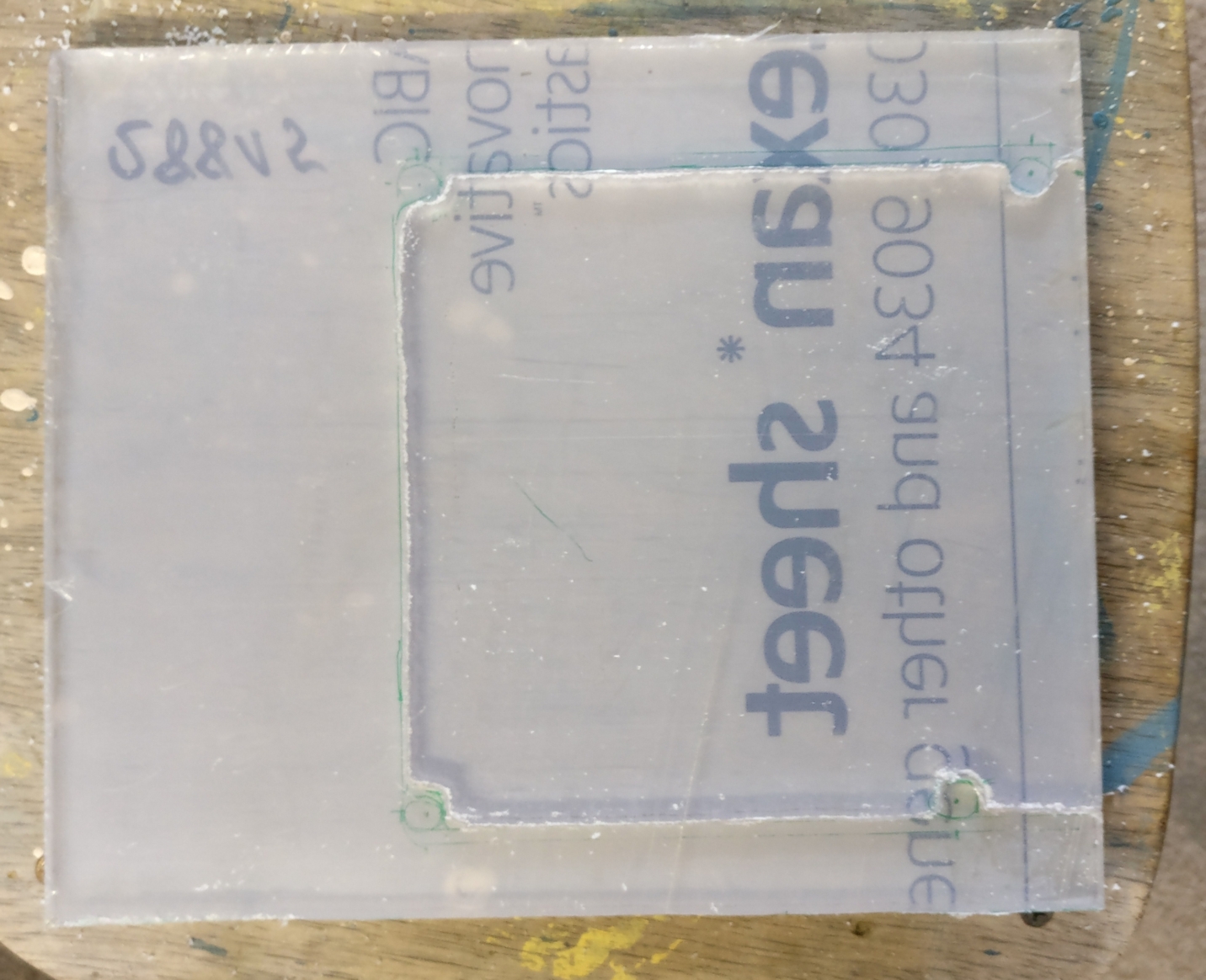

    Im Nachhinein war mir die Basisplatte nicht groß genug. Also nochmal Plexi abgelängt und auch gleich vier Stücke vom Aluprofil.
    An den Ecken der beiden Plexiplatten habe ich bereits Bohrungen gesetzt und man sieht auch die angezeichnete Verrundung der Ecken.

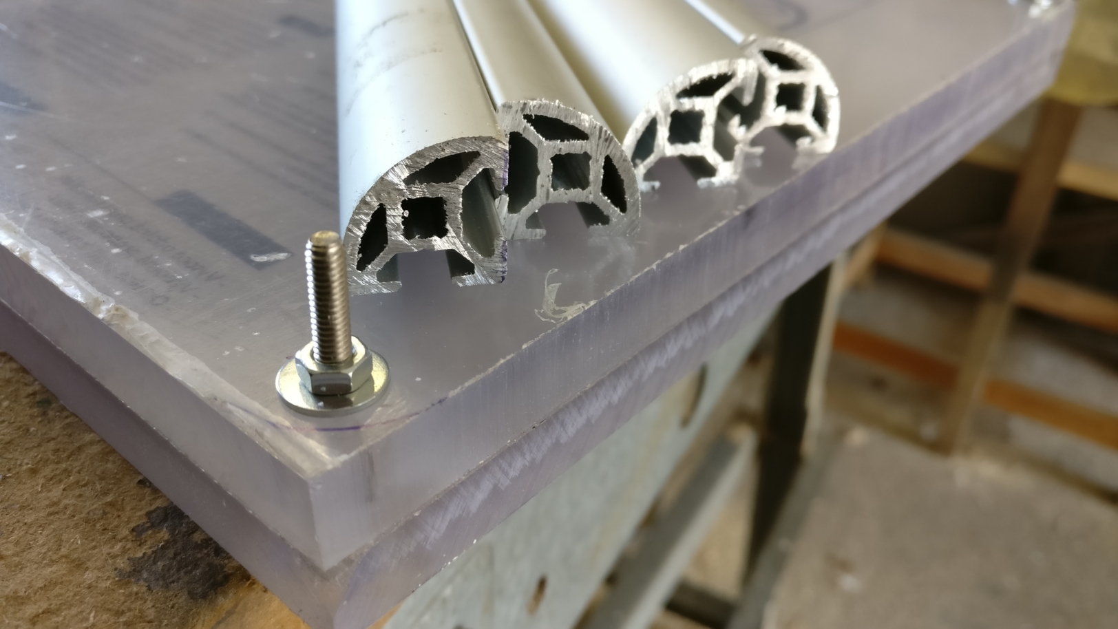

    Die Aluprofile habe ich erst einzeln auf einer Seite plan gefeilt und mit einem Haarwinkel auf Rechtwinklgkeit geprüft. Dann habe ich alle vier Stücke zusammengebunden und auf einen einheitliche Höhe gefeilt.

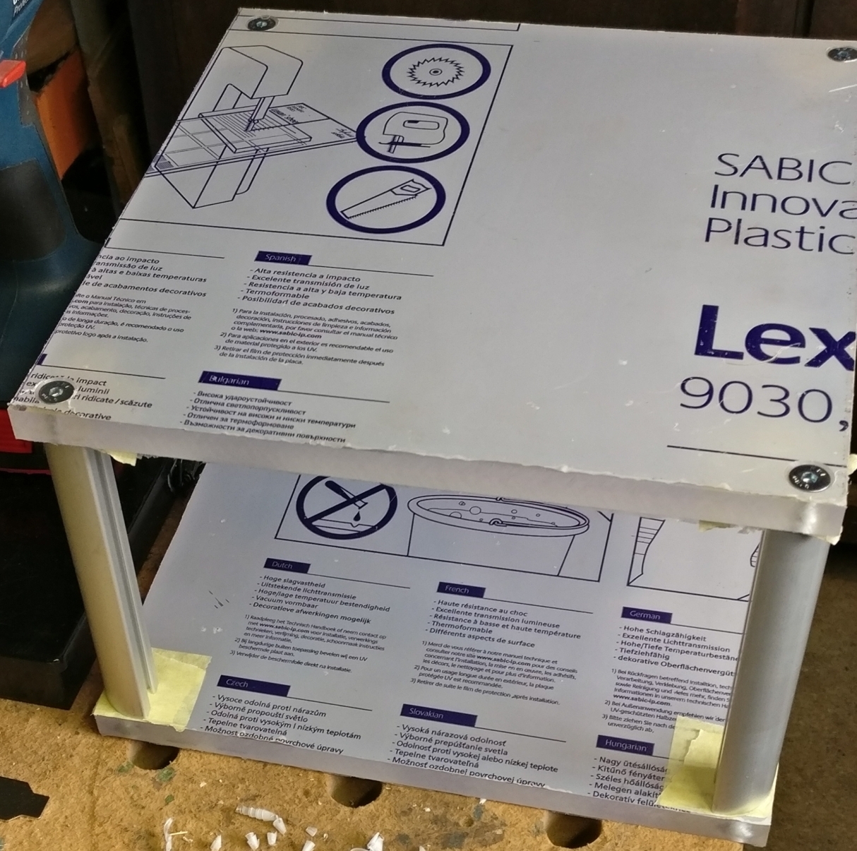

    In die Enden der Alufprofile habe ich dann noch ein M6 Gewinde geschnitten und die Bohrungen in den Plexiplatten angesenkt. Montiert sieht das Ganze dann so aus.

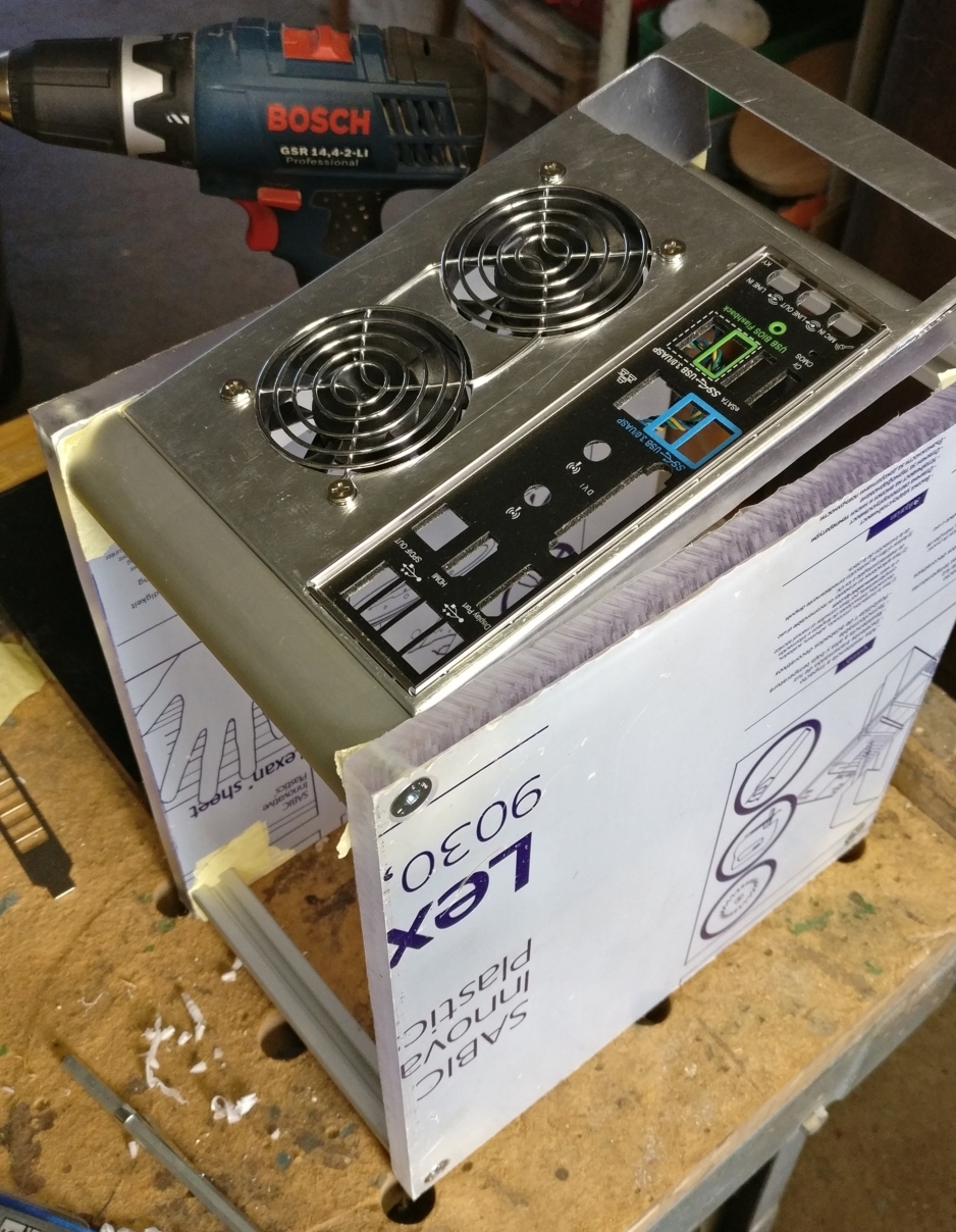

    Als Nächstes hab ich einen Streifen Blech abgeschnitten, an zwei Seiten abgekantet und die IO-Plate eingepasst.

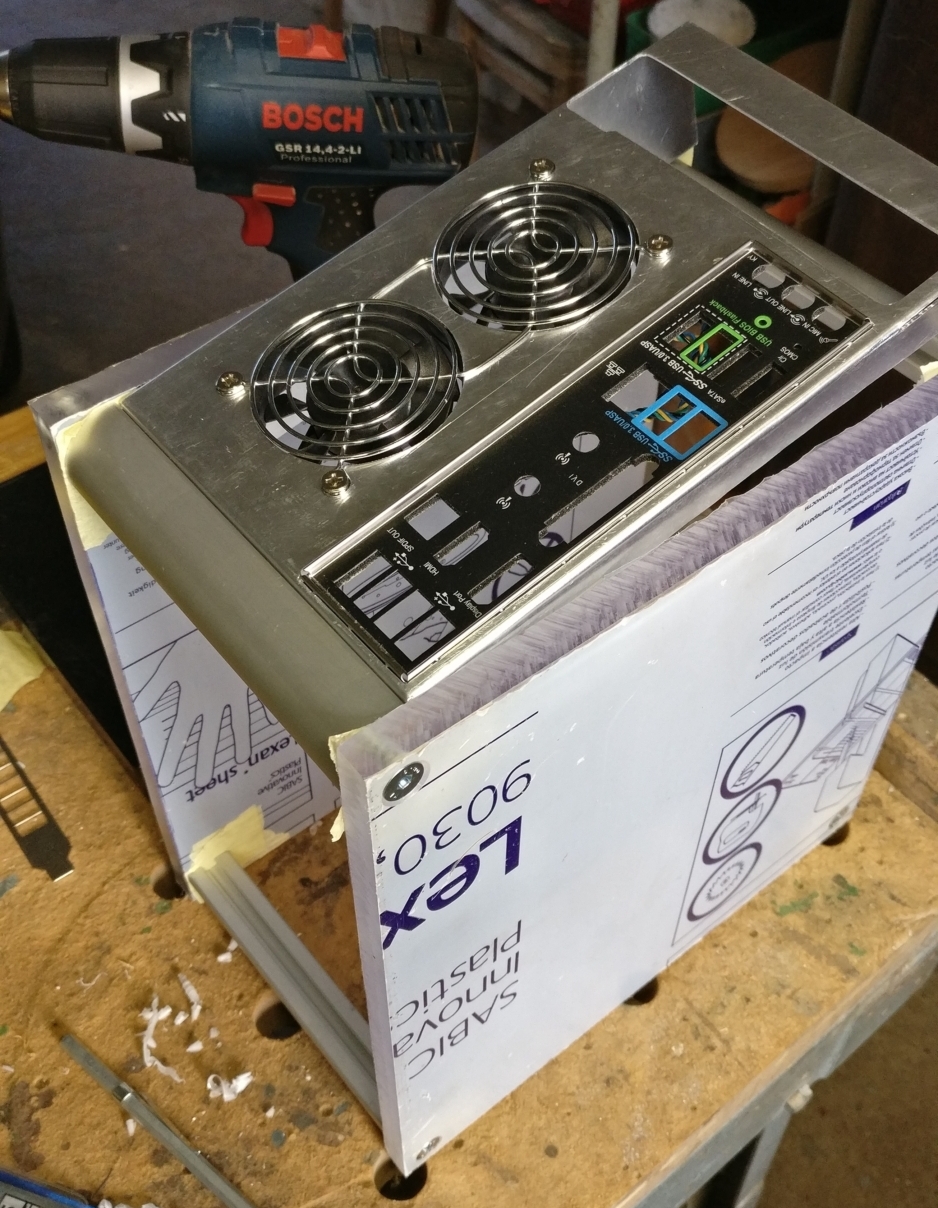

    Dann kam ein Doppelslot für die Grafikkarte dazu und zwei Löcher für 60mm Gehäuselüfter. Das Blech habe ich zuletzt noch auf die richtige Höhe abgekantet. Jetzt muss ich nur noch die Länge einpassen und ein Loch für den Kaltgerätestecker einbringen.
    So sieht das provisorisch zusammengesteckt aus. Wie gesagt die Breite des Rückenblechs passt noch nicht.

    Die 'Füßchen' für das Mainboard sind drin. Beim testweisen Einsetzen der Grafikkarte musste ich allerdings feststellen, dass ich den Ausschnitt in Blech zu klein gewählt hatte. Beziehungsweise ich habe ihn absichtlich schmaler gemacht, habe aber dabei nicht berücksichtigt, dass der abgewinkelte Teil des Bleches mit den Anschlüssen nicht durchpasst. Beim Versuch, den Ausschnitt zu vergrößern, ist leider das Blech durchgerissen.
    Es ist zwar nur der horizontale Steg, den man im zusammengebauten Zustand wahrscheinlich sowieso nicht sieht, aber ich habe trotzdem nochmal ein neues Blech angefangen. Unter anderem auch deswegen, weil ich die Öffnungen für die Lüfter zu zentral setzte und erst im Nachhinein den Ausschnitt für den Kaltgerätestecker reingequetscht habe. Evtl werde ich statt den beiden 60mm Lüftern doch eher einen einzelnen 80mm Lüfter verbauen.
    Außerdem hatte ich bei Versuchen das Blech an den Profilen zubefestigen ein paar unschöne Löcher produziert.
    Mittlerweile habe ich eine gute Lösung dafür gefunden: Ich verwende ein Stück 7,5mm Alfer Rechteckprofil als Nutenstein. bzw habe ich ein solches Profil der Länge nach halbiert und in 1cm Stücke geschnitten. Diese passen dann sehr gut in die seitlichen Nuten im Alufprofil. Bilder davon reiche ich nach.
