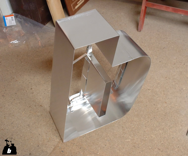

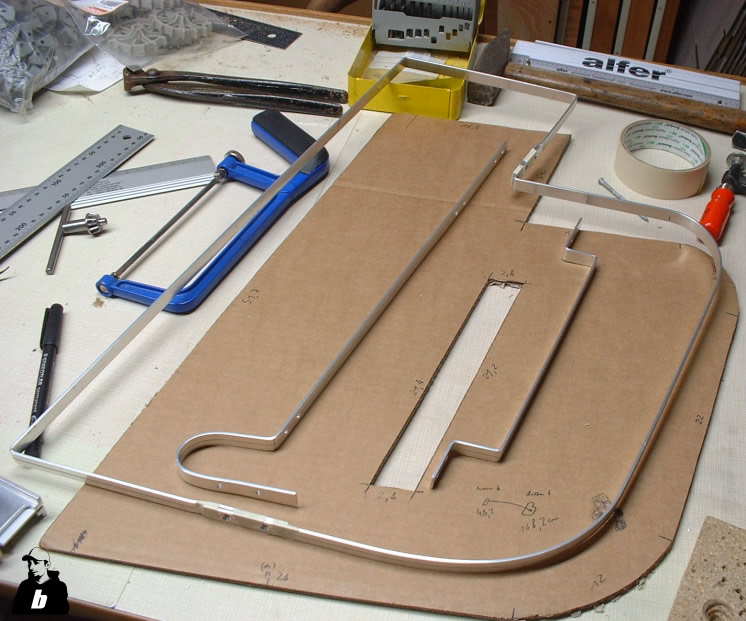

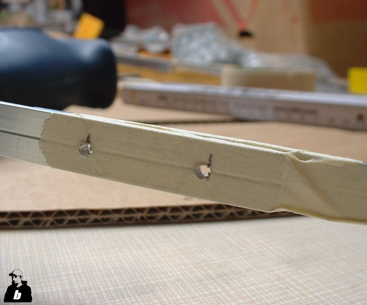

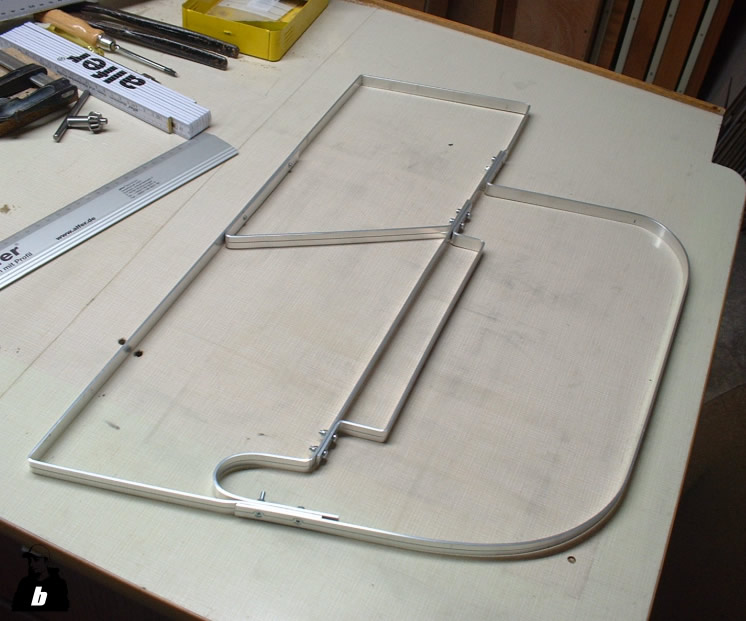

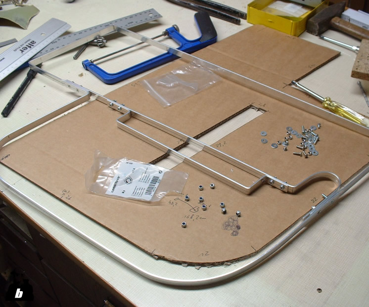

    Ich bin zwar zur Zeit etwas eingeschränkt in Sachen eigene Werkstatt (ja, mal wieder...), aber für ein wenig kreativ sein reichts trotzdem. ;)

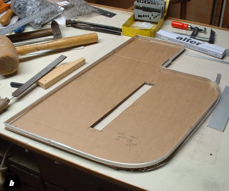

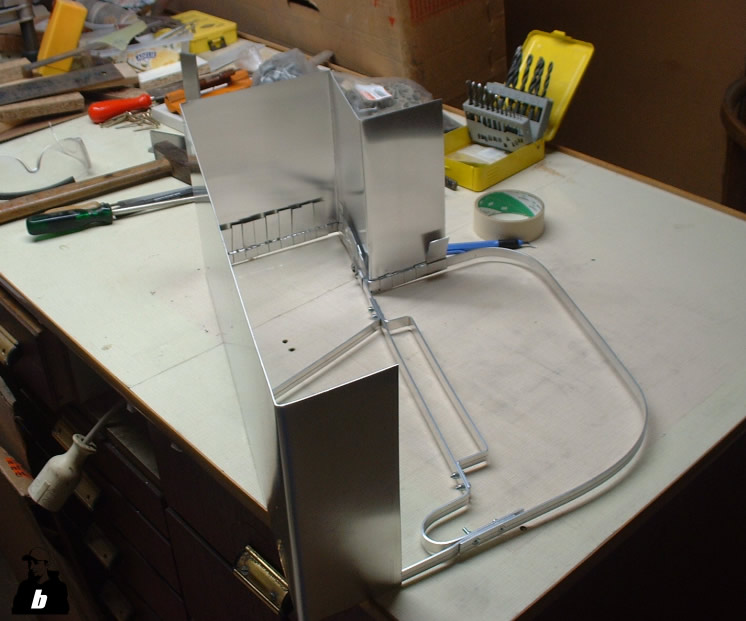

    Wie der Titel vermuten lässt, geht es um ein beleuchtetes "b" - einen Leuchtbuchstaben - und es hat mehr oder weniger etwas von einem Versuch solch einen Buchstaben zu erschaffen. Ja, es wirkt zugegebernmaßen teilweise bislang etwas improvisiert. Über Google findet man schöne Beispiele wie sowas ordentlich fabriziert wird (da wird dann der Buchstabe aus Alu und aus Plexi (per CNC) gefräst und seitlich kommt dann ein langes Alublech dazwischen. Das Ganze natürlich schön verschweißt usw. Mein Ansatz ist dabei weitaus primitiver :D und besteht aus einem "b", welches in der Grundform aus Alu Flachstangen besteht, seitlich mit Alublech eingefasst und später (der Planung nach) mit Stoff verkleidet wird.

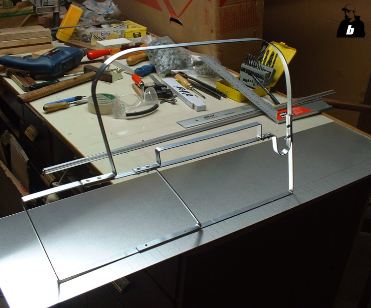

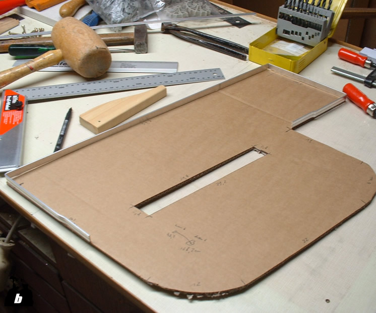

    Zuerst habe ich die Schablone aus Pappe angefertigt und die Flachstangen entsprechend angepasst. Anfangs wollte ich alles nur mit Schrauben und Muttern verbinden, bin dann hinterher aber auch zu Nieten übergegangen. ;)

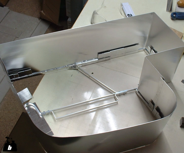

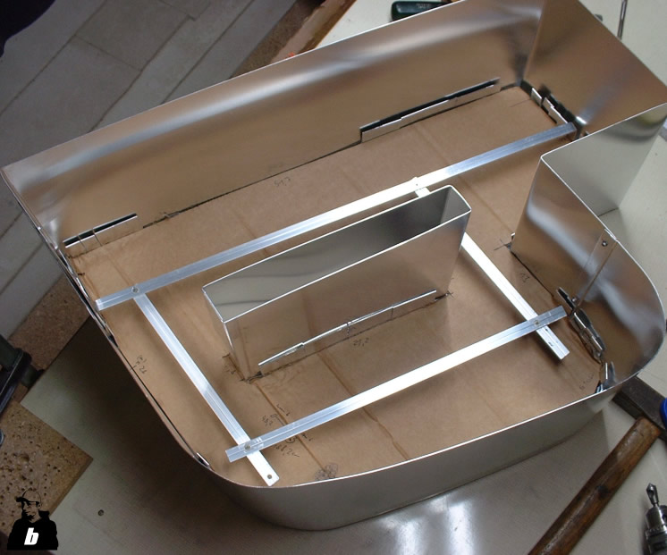

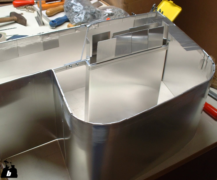

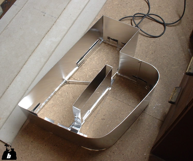

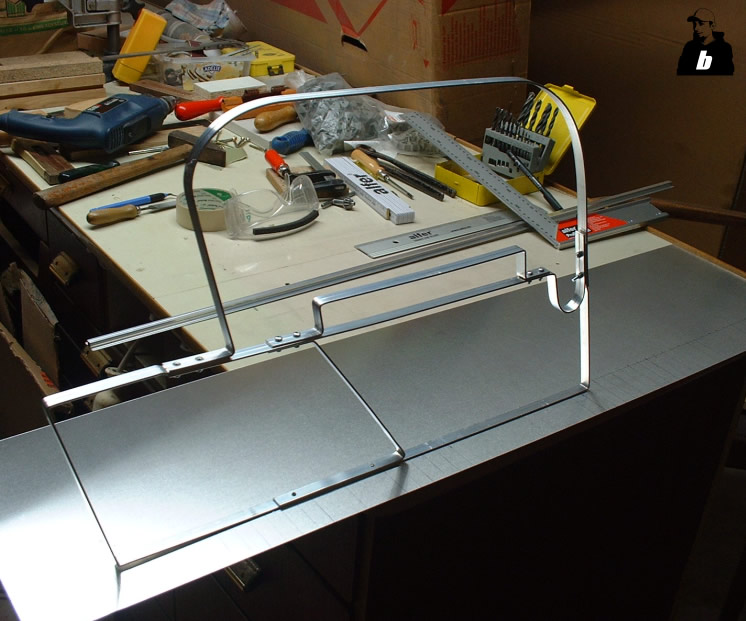

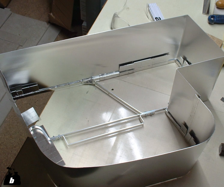

    Der Flachstangen-Rahmen wurde dann mit Alublech eingefasst. Ist vom Prinzip her der Konstruktion bei meinen letzten Mods abgeguckt (nur lässt sich Lochblech einfacher biegen als wie normales, blankes Blech) aber mit etwas herummeckern und fluchen klappt es auch. Die Einschnitte wurden natürlich nicht mit ner Schere sondern an der Dekupiersäge gemacht.

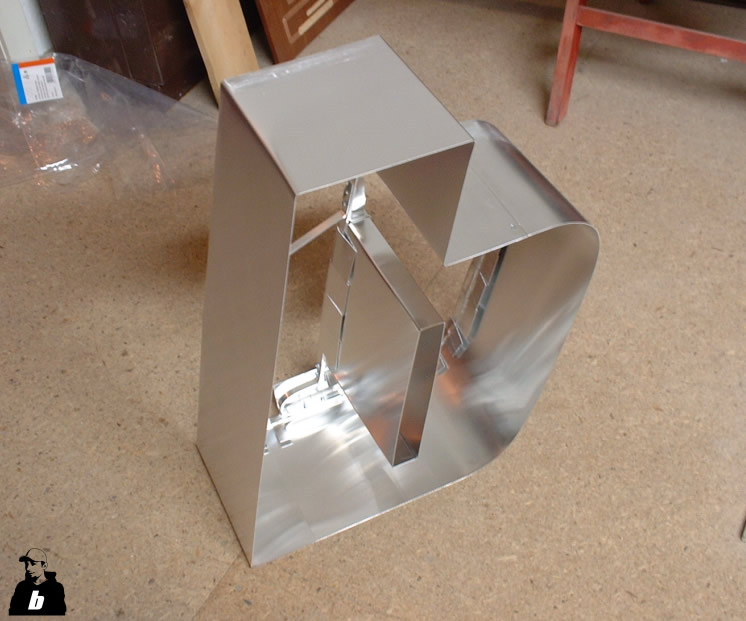

    • 14. Januar 2012 um 21:26
    • #3

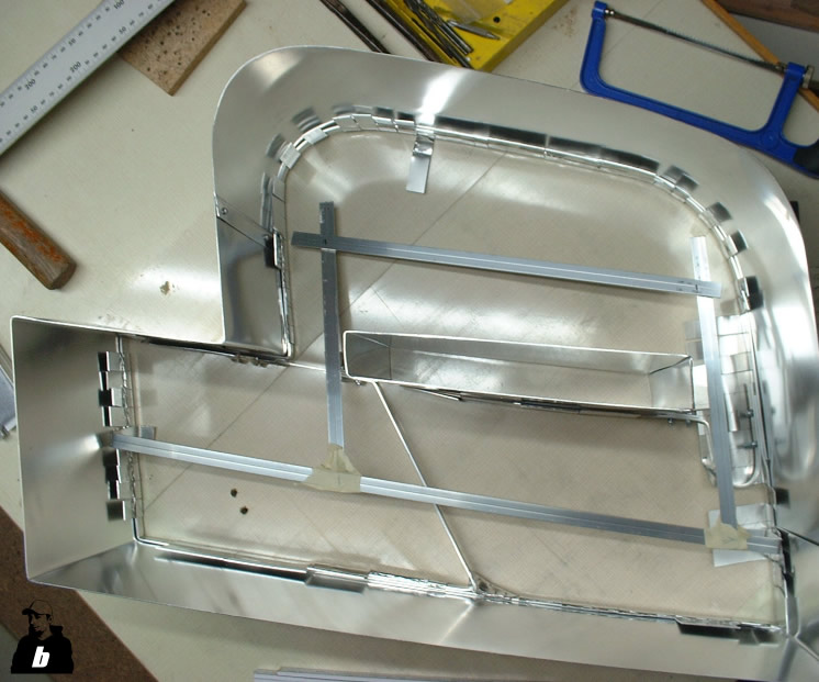

    Ja und so siehts bislang aus.... Also man erkennt das "b" natürlich gut, die Kanten sind stellenweise etwas gruselig :ugly - was man aber hinterher eh nicht mehr sehen wird. Und die Tage gehts dann weiter mit ner Halterung für die LED-Leisten im Inneren. :winken

    XD oh man, ist wohl noch bissel früh, wollte eigentlich nicht alle deine Bilder betrachten, hab ich dann doch, weil ich in der Zoom-ansicht nicht mitbekommen habe das es schon wieder von vorne anfängt
    hast du jetzt nur aus optikgründen das Blech umgelegt? hält das so jetzt ohne einen niet?
    immer wieder interessant wenn du was machst ;)
    • 15. Januar 2012 um 10:50
    • #5
    Ich hab doch bei meinen letzten Mods (Denim, EXO) auf diese Flachstangen/Lochblechkonstruktion zurückgegriffen um die Form zu gestalten. Dabei wurde das Lochblech dann immer um die Flachstangen gebogen. So und dieses Prinzip wollte ich jetzt mal ausprobieren um quasi ne Art eigenständiges Gehäuse zubauen.. nur wirds eben nen Leuchtbuchstabe ;) . Also es hält ohne Nieten, einzig da wo ich die Übergänge zu den Blechen untereinander habe, wurden die Bleche in der Fläche miteinander vernietet.

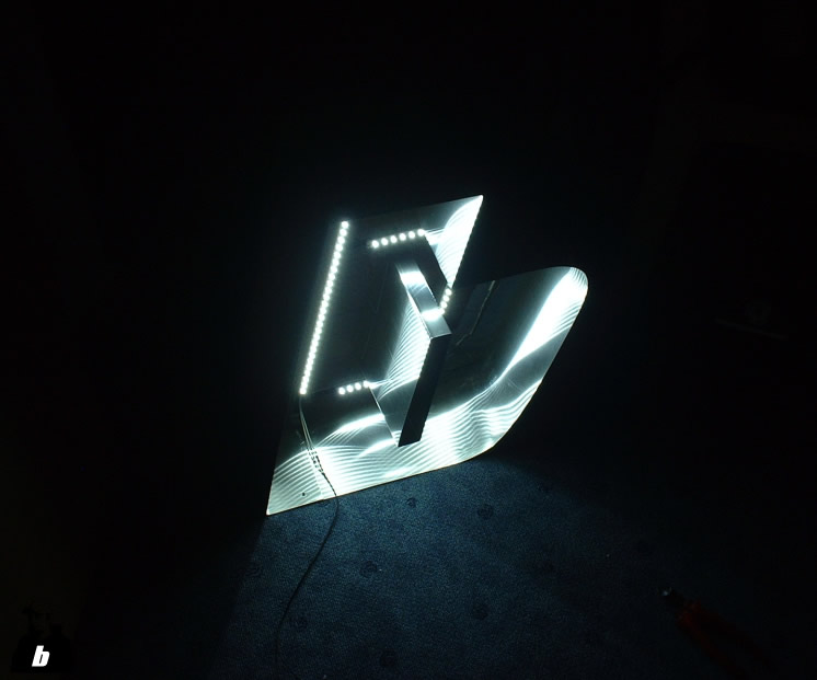

    • #6

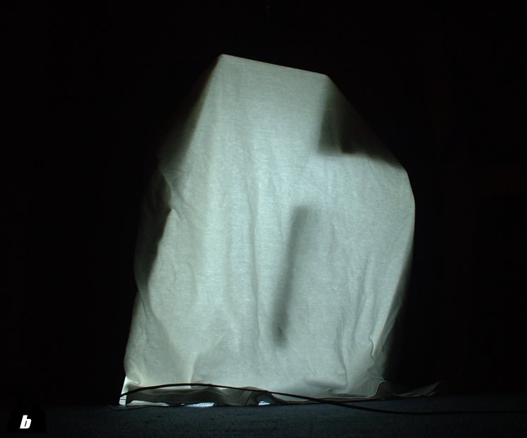

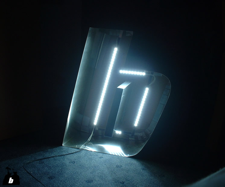

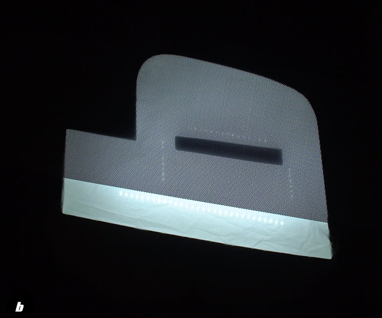

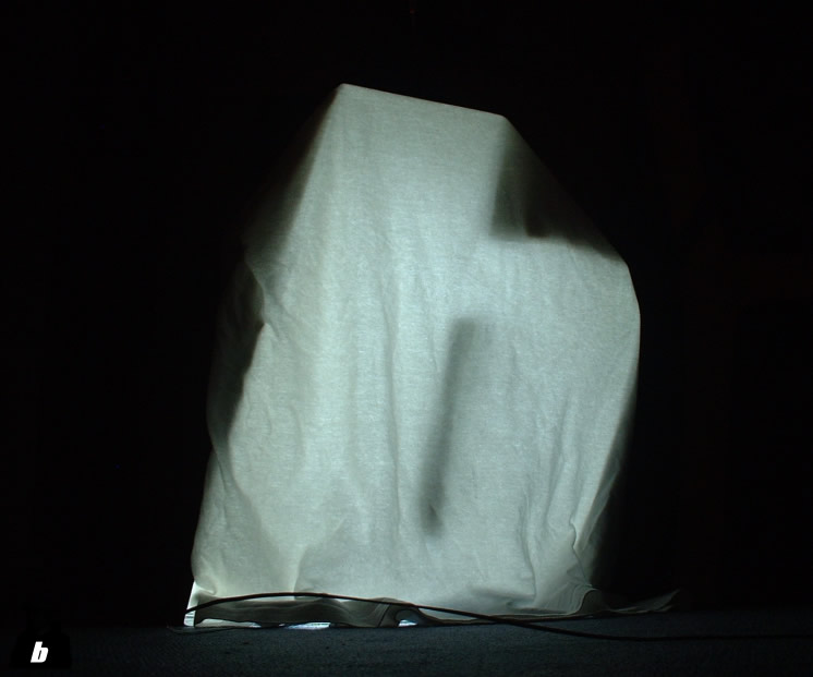

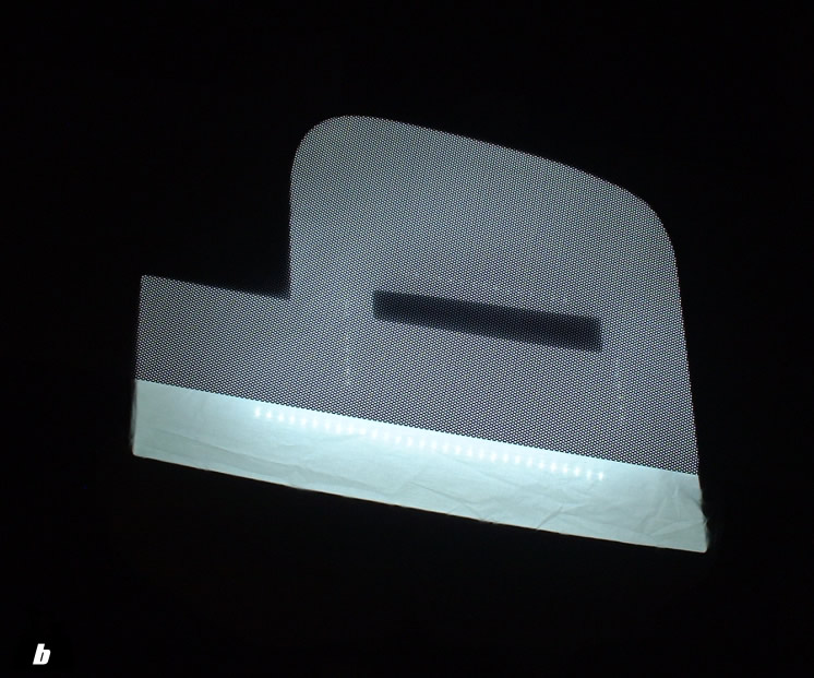

    Aus den Reststücken von ein paar Flachstangen entstand dann heute die... ähm ja wie soll ichs nennen... Befestigungsmöglichkeit für die LED-Leisten :D . Da die LED-Leisten nur so blöde aufklebbare Klemmhalterungen haben, habe ich die Flachstangen später noch mit Moosgummi beklebt und dann die Leisten dort mit Kabelbindern dran befestigt. Die Pappschablone habe ich direkt in das "b" mit eingebaut, wollte erst für die Rückseite ein Alublech nehmen, aber fand ich dann doch ne Materialverschwendung. Die Pappe tuts auch und wenn Stoff / Kunstleder drüber kommt, juckts eh keinen was drunter steckt. ;)
    Die LED-Leisten wurden dann natürlich auch verkabelt und ausprobiert (diese Spiegelung mit den Linien schaut geil aus ne). Da ich noch keinen Stoff hier habe, musste nen weißes T-Shirt für einen ersten Test herhalten. Also so ungefähr (nur hoffentlich hübscher) wirds dann später ausschauen. :winkrugly

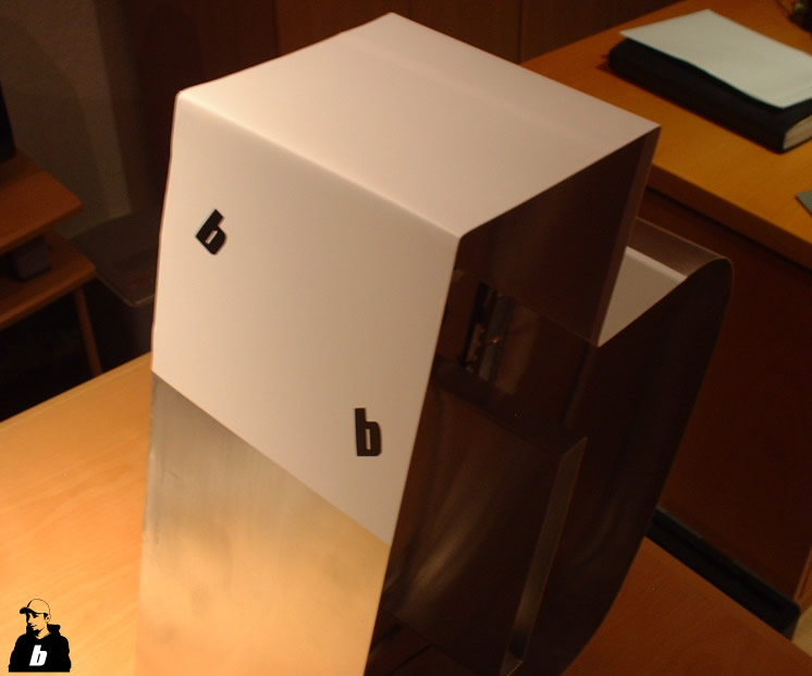

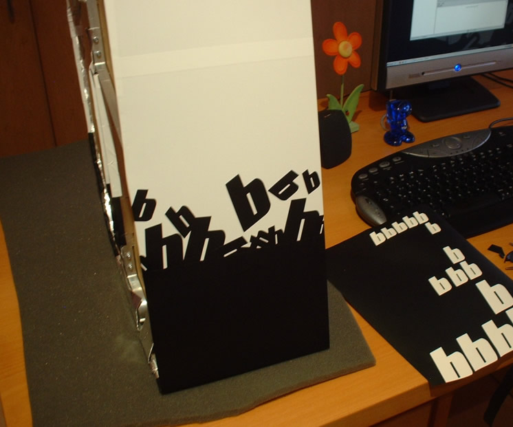

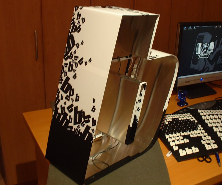

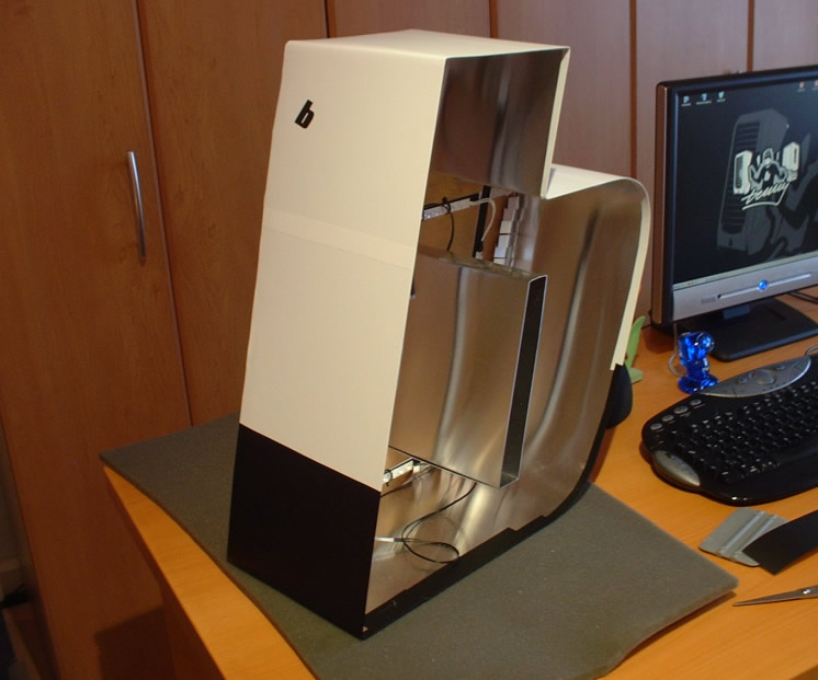

    Kleine Planänderung... Nachdem ich nun ausgiebig mit versch. Stoffen und Kombinationen von Stoff und Lochblech experimentiert habe und es einfach nicht so aussieht wie ich es gerne hätte, werde ich mir jetzt in den nächsten Tagen opalweißes/milchiges Acrylglas holen. Dieses wird dann entsprechend dem "b" angepasst und bündig zur Front befestigt (irgendwie mit paar hübschen kleinen Schrauben die man später aber kaum sehen soll - mal gucken wie das wird). Das "b" habe ich jetzt mal testweise angefangen mit weißer Folie zu bekleben, wo dann wiederum kleine "b"s drauf platziert werden sollen (im oberen Bereich weiß mit schwarzen "b"s und der untere Bereich nur schwarz oder schwarz mit weißen "b"s.. ;) ). Aber da es mir derzeit auch an Klebefolie mangelt, muss ich diese auch erst bestellen...

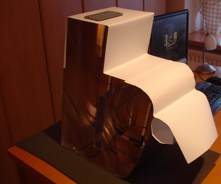

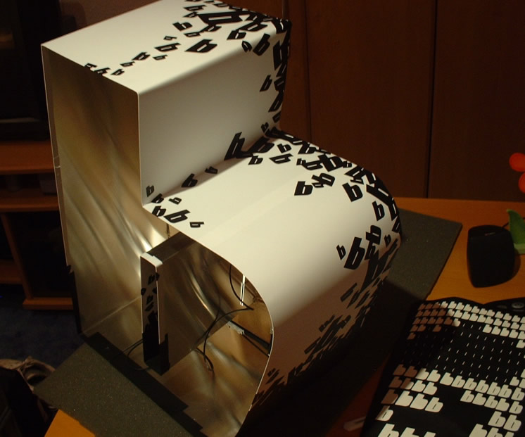

    • 30. Juli 2012 um 14:55
    • #9

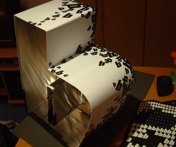

    Eigentlich sollte das Projekt hier ja schon laaaange fertig sein.. naja kam halt viel dazwischen. Immerhin habe ich jetzt wieder Klebefolie und konnte die übrige Fläche in weiß mit schwarzem Absatz folieren und dann mit vielen schwarzen bs versehen. Nun fehlt mir noch passendes, milchiges bzw. satiniertes Plexi aber dafür habe ich im Moment kein Geld übrig. Kommt dann irgendwann demnächst :winken .

    • 30. Juli 2012 um 17:38
    • #11
    ich glaub das will er garnicht, die folien die daneben liegen sind nur die, wo er die schwarzen bs abgezogen hat (?)
    es macht so einen sehr guten Eindruck ;)
    1.438
    • 30. Juli 2012 um 17:44
    • #12
    Sehr schick!
    • 30. Juli 2012 um 18:14
    • #13
    Danke ;) , ja ist richtig, die weißen b's sind nur die Flächen, wo die Schwarzen abgezogen wurden. Die Idee war so wie als wenn sich diese schwarze Fläche puzzleähnlich auflöst, aber irgendwie fehlte mir da noch so der richtige Schwung in der Anordnung für. Die Sache mit der Idee und der praktischen Umsetzung halt. ;)
