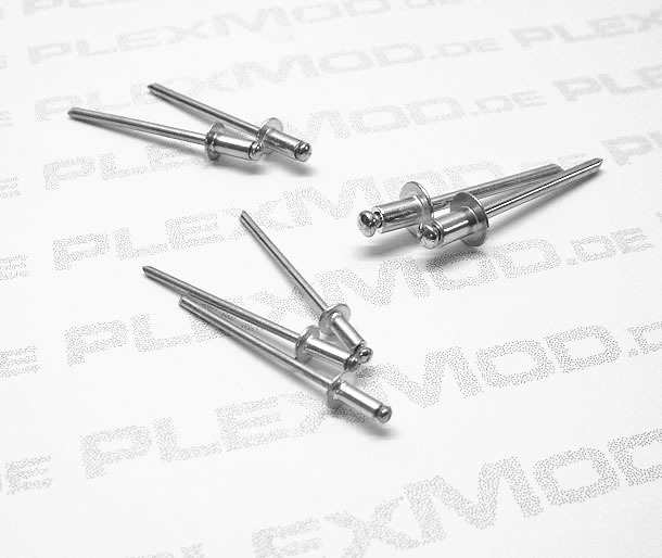

    1.1.1 Blindnieten

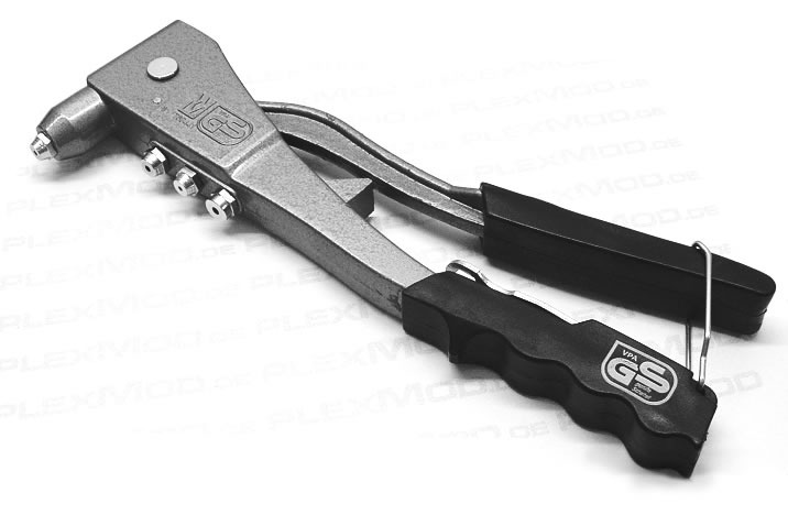

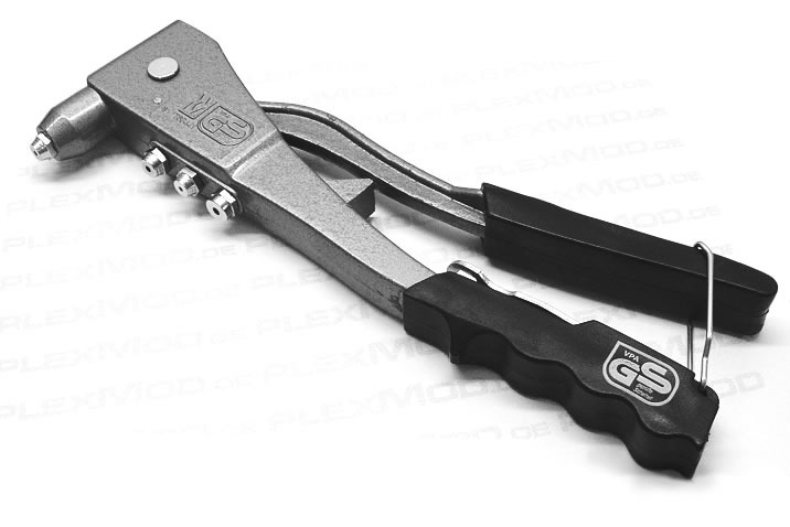

    Im Computerbereich kommen vor allem bei den Gehäusen sog. Blindnieten zum Einsatz. Diese sehen ein bisschen wie Degen für Legofiguren aus: In einem Hohlniet sitzt ein Dorn mit Kopf und Sollbruchstelle. Beim Nieten wird der Dorn mit einer speziellen Zange aus dem Niet gezogen. Der Setzkopf dient dabei als Widerlager. Durch den Dornkopf wird der Hohlniet dabei verformt und stellt dadurch einen Formschluss der beiden Bauteile her. Um eine gleichmäßige Nietkraft zu gewährleisten, reißt der Dorn bei einer definierten Zugkraft ab.
    Formen des Setzkopf:
    • Flachrundkopf (flacher linsenförmiger Kopf zum Dorn zeigend; Artikelbezeichnung F)
    • Senkkopf (flacher kegelförmiger Kopf mit einem Winkel von 120°, zum Nietkörper zeigend; Artikelbezeichnung S)
    • Großkopf (breiterer Setzkopf, sonst vergleichbar mit Flachrundkopf; Artikelbezeichnung K)

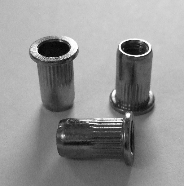

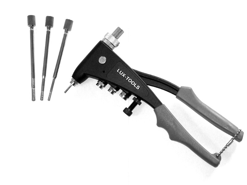

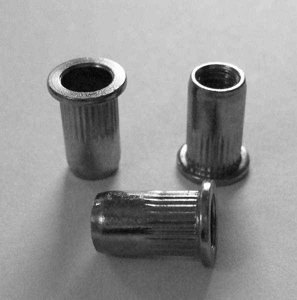

    1.1.2 Einnietmuttern
    Einnietmuttern haben statt einem Dorn ein eingeprägtes Gewinde. Sie werden in erster Linie nicht dazu verwendet um Bauteile zu verbinden, sondern um in dünne Bleche Gewinde für eine feste Schraubenverbindung einzubringen. Für das Einnieten wird in das Gewinde eine Zugstange eingeschraubt. Wie auch beim Blindniet, fungiert der Setzkopf als Widerlager. Kleiner Nachteil dieser Nietweise ist die fehlende Sollbruchstelle, d. h. man kann auch zuviel Kraft aufbringen und den Niet unbrauchbar machen.
