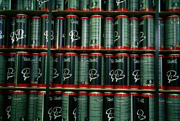

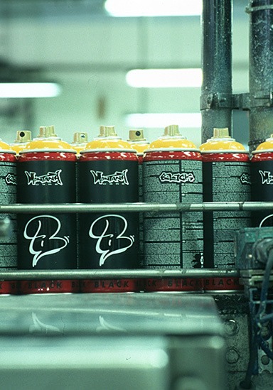

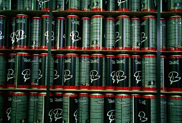

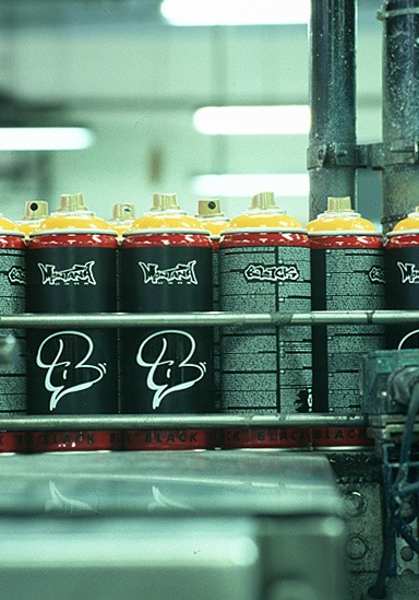

    Montana Black ist ein Sprühlack des Herstellers Montana. Es gibt 105 verschiedene Farben. Da der Hersteller eigentlich für den Graffiti-Bedarf produziert und dieses Produkt speziell für sogenannte Bombings, also sehr schnell gemachte große Bilder gedacht ist, ist der Druck des Treibgases sehr hoch, es kommt also mehr Farbe pro Zeit aus der Dose als üblich.
