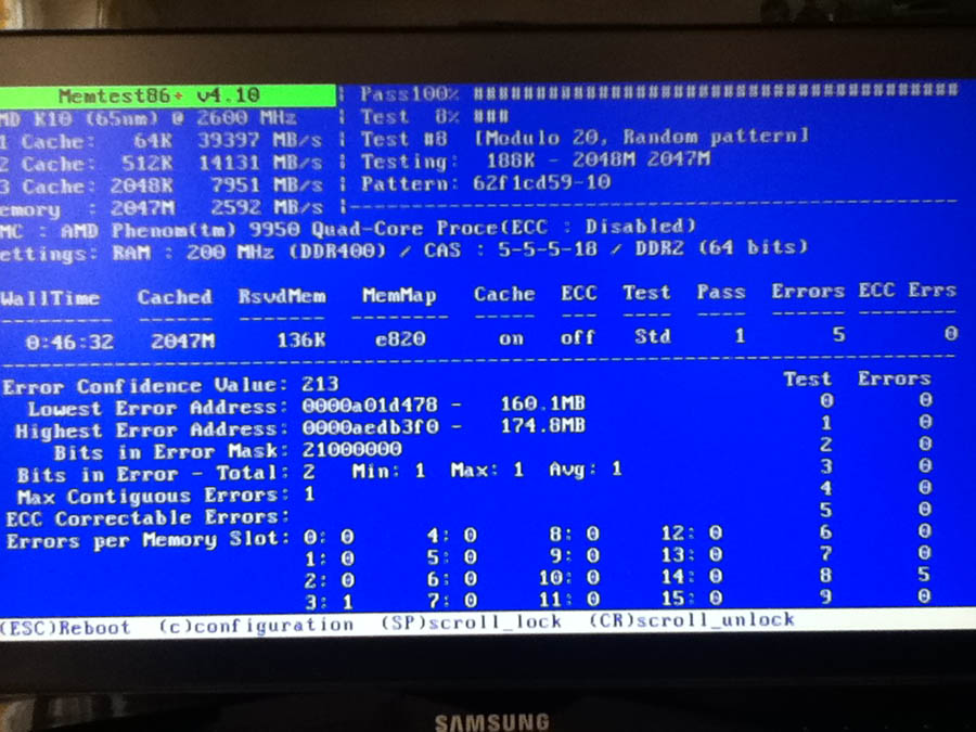

  • So, also ich bin endlich an meine Festplatten gekommen :dancerugly
    Ich hab auch mal "Memtest" von OpenSuse laufen lassen und wie ich das sehe, wurden auch fehler festgestellt. Hab das ganze mal fotografiert. Sorry für die miese qualität, ich hoffe man kann was erkennen. Des Weiteren hab ich die Datei gefunden, in der der letzte Bluescreen geloggt ist und hab diesen mit Windbg ausgelesen. Ich kann mit den Informationen nichts anfangen, aber Du vielleicht :D

  • Habe jetzt gerade keine möglichkeit um auf genaue fehler suche zu gehen. Aber allein der Block
    WARNING: Stack unwind information not available. Following frames may be wrong. af0d8b98 805b2b4d 80ff1820 00000000 00000003 nt+0x4be43 af0d8bc4 806203ea 0000002d 00000000 00000000 nt+0xdbb4d af0d8c4c 80620ef3 af0d8c74 01000000 00000000 nt+0x1493ea af0d8c8c 8062131c e4327000 00080000 8982b918 nt+0x149ef3 af0d8d08 805cfefd 8982b918 e2abf890 00000000 nt+0x14a31c af0d8d50 8054615e 00000000 7c810705 00000001 nt+0xf8efd 00000000 00000000 00000000 00000000 00000000 nt+0x6f15e
    Sagt schon aus das ein Problem vor liegt. Bzw. dieser blockt nennt dir sogar die adressen in den "speicherbänken" wo die Fehler vor liegen. Kann gut sein das es wirklich so ist. Das sobald auf diese bereiche zugegriffen wird... ende im gelände ist. Glaube weiter oben hat schon jemand diese möglichkeit angesprochen. Heute abend gucke ich nochmal genauer. Besorg dir mal vom kumpel oder so anderen Ram und boote dein System dann mal. Ohne deinen Ram natürlich :P
  • Hast du jeden Riegel für sich getestet oder beide auf einmal? Jeder für sich würde jedenfalls mehr sinn machen.
    Laut "http://www.informationsarchiv.net/topics/28084/" müssen die errors nicht unbedingt bedeuten das es am Speicher liegt.
    Der Defekt kann auch an der Speicherbank, am Board oder am Netzteil liegen. Mann sollte also zur Sicherheit den Riegel nochmal an einem anderen Rechner testen. Natürlich an einem Rechner der mit Sicherheit funktioniert.
  • Ich hab beide einzeln getestet. Also normal hochfahren nicht memtest. Ich werde mal gucken ob ich einen Rechner findean dem ich RAM und zur Sicherheit auch graka testen kann.
  • Ich hab grade nochmal den Memtest mit jedem RAm riegel durchlaufen lassen und merkwürdiger Weise bei keinem eine Errormeldung bekommen... Könnte das daran liegen, dass ich eine andere Speicherbank genutzt habe?
