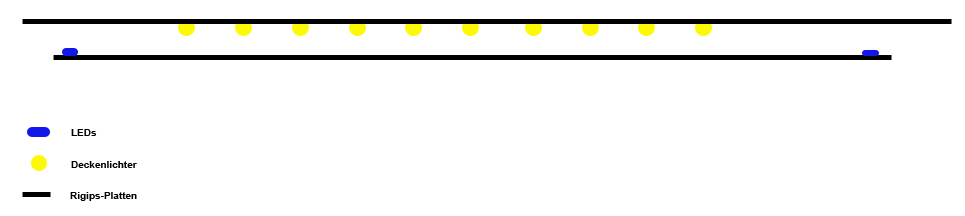

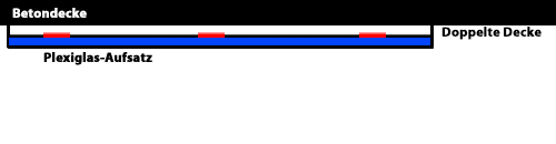

Meine Badbeleuchtung ist sehr spärlich, sprich es ist zu dunkel.
Da ich die Betondecke nicht "mal eben" aufstemmen kann um eine weitere Leuchte einzubauen habe ich mir eine Konstruktion überlegt, um dieses Problem zu umgehen.
Allerdings weiß ich nicht, ob das Ganze temperaturmäßig überhaupt machbar ist.
Darum wende ich mich nun an euch.
Ich habe mir gedacht, dass ich eine zweite Decke ziehe. Die Frage ist da erstmal, aus welchem Material. Ich dachte an Rigips-Platten, da sollte ja nichts dagegen sprechen, oder?
In diese Platten sollen dann Downlights integriert werden.
Da ich keine direkte Beleuchtung will, die evtl. blendet, soll im folgenden über diese Lichter eine weitere Ebene gebaut werden, welche aus MDF gefertigt wird (evtl. auch wieder Rigips?!), in der sich dann milchiges Plexiglas befindet.
Ich muss dazu sagen, dass ich nicht die ganze Decke beleuchten will, sondern nur durch 3 Quadrate aus Plexiglas das Licht sichtbar sein soll.
So, nun zum eigentlichen Problem: Den Temperaturen. Kann ich das so einfach zusammenschrauben, oder entwickelt sich dabei eine so große Hitze, dass eine Brandgefahr besteht? Welcher Abstand sollte also zwischen den Downlights und der Plexiglasebene mindestens sein?
Und wie sieht es mit der Feuchtigkeit im Badezimmer aus? Die Verkabelung würde ein Fachmann vornehmen, aber wie sieht es mit dem weiteren Material aus?
Im Anhang noch eine Skizze, die mein Vorhaben etwas verdeutlicht.
So, nun bin ich auf eure Meinungen gespannt.
Gruß und Dank im voraus, duff
P.S.: Das rote in der Skizze sollen die Downlights sein. ![]()
