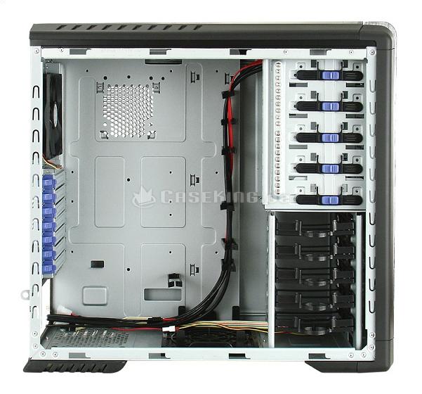

  • ok es geht eigentlich nicht nur um den kuehler sondern generell um verbesserungsfunktionen fuer das Coolermaster cm690.
    an sich ein schoenes case. (siehe anhang)
    leider gefallen mir ein paar sachen nicht.
    zb wabengitter vor den lueftern
    zb panel auf dem top
    zb aufdruck an der front
    zb luefter im top sind im gehaeuse
    zb festplattenkaefig

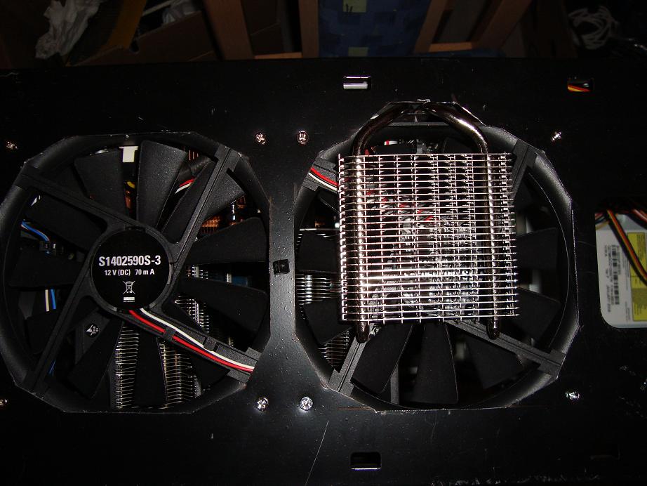

    desweiteren besteht das problem das der Backside kuehler des IFX nicht in das case passt. um es genau zu sagen es fehlen 3 cm in der hoehe. also muss ein ausschnitt her.

    realisierbar fuer mich ist das entfernen der lueftergitter, luefter auf das top setzen anstelle von luefter im innerin,aufdruck an der front und der ausschnitt fuer den backside kuehler.

  • die hdd vlt auf den caseboden ? an die unteren slots muss man eh nur noch selten seit selbst die billigboards tonnenweise zeug onboard haben.
  • falls du es nicht erkennen solltest (warum auch immer)
    das netzteil sitzt unten und das mainboard darueber. kein BTX sondern normales atx nur das des netzteil nach unten gerutscht ist und das mobo nach oben.

  • mist.....mir fehlen 3cm ich koennte zwar den top aufschneiden aber laut erstem anlegen kommt er genau ueber den ram baenken heraus und dadrueber sitzen die 2 x 140mm luefter dann muesste ich einen weglassen :(

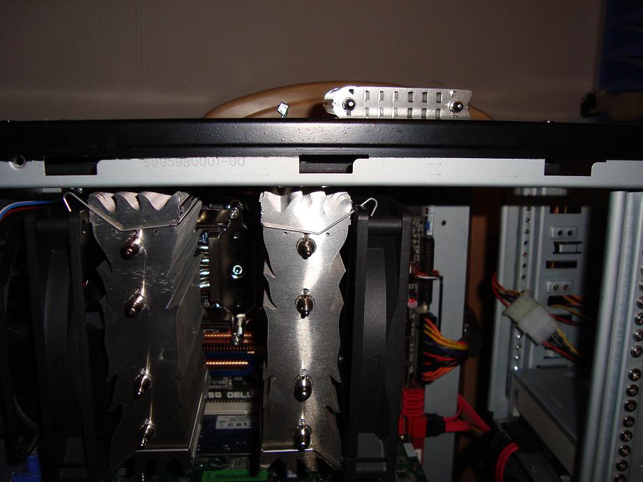

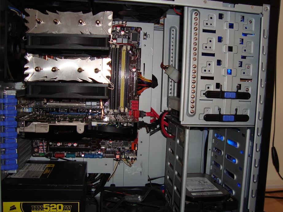

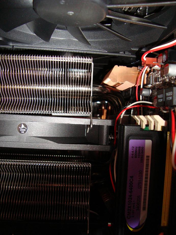

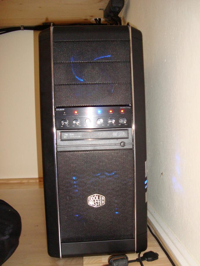

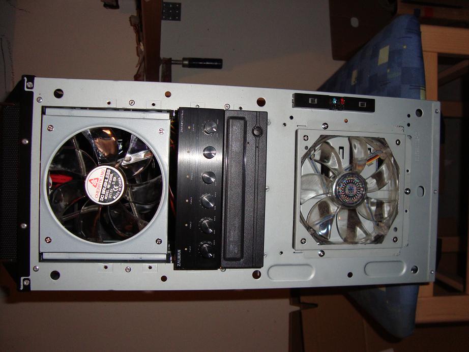

  • also ich habs hinbekommen das alles passt :D
    aber was ne torture. ich hab um halb 8 in der frueh angefangen. und eigentlich hab ich nur die gitter aufgeschnitten und gefeilt. und dann angefangen alles zu verbauen.
    das kabelverlegen hat wiedereinmal am laengsten gedauert. und es gingen insgesamt 50 kabelbinder drauf. :D
    natuerlich sind nicht alle drin nen paar wurden wieder zerschnitten weil dann doch alles anders verlegt ect. aber ihr kennt das ja.
    mir ging es auch in erster linie darum einen kuehler in ein gehaeuse einzubauen welches nicht kompatibel ist.
    und nur mal so nebenbei. das p5Q deluxe ist auch nicht kompatibel mit dem kuehler obwohl es auf der thermalright seite steht ... musste nen paar pins kuerzen die zu lang waren .... bilder gibs spaeter wenn alles wieder laeuft.
    :pics

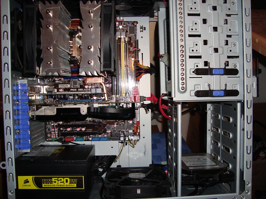

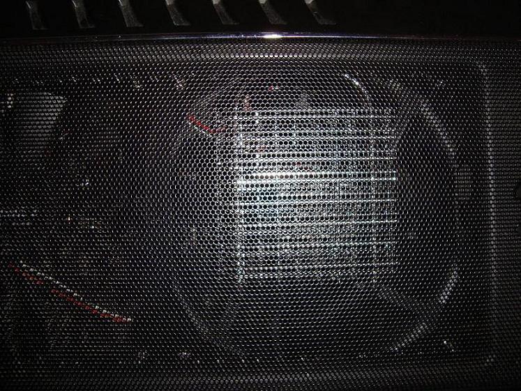

  • so nu hab ich endlich geschafft nach 4 std prime stable bei 3,6 ghz kann ich nun endlich pix posten
    der backsidekuehler bringt laut "internetreview" ca 3-6 grad. bei richtiger montage ;)

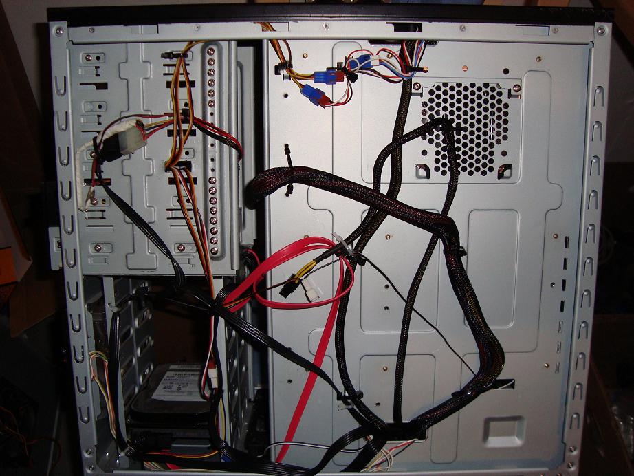

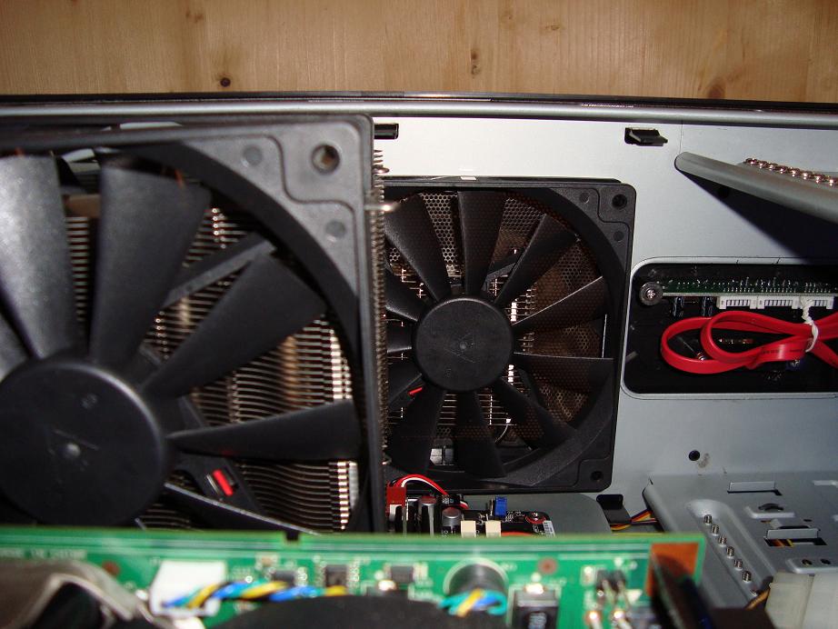

  • ich wollte eigentlich den luefter mittig seitzen allerding passt der 140er dann icht mehr bzw passt es aber die seitenwand geht nicht mehr zu :(
    und festplatte ging sich leider nicht aus vom platz her und so seitlich wollt ich sie nicht haben.
    aber wie ich festgestellt habe is der festplattenkaefig gut fuers kabelverlegen. und wie man sieht keine kabel wirklich im bild.

  • was nich passt ...
    mein case ist mit ursprünglich 18cm schon recht schmal, musst halt schauen das dein neues so um die 20 hat. serienmäßig wirste die lüffis aber wohl kaum unterbringen können. dremel raus und ab gehts ...
    Irgendwie finde ich deine Innenanordnung eh etwas komisch.. wofür brauchst du soviele Lüfter?.
    Also z.B. den Im Boden und die in der Front? (vorallem der untere, welcher gegen das Blech der Festplattenhalterung bläst?).

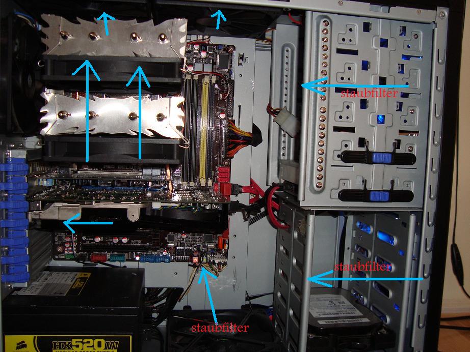

    Das Corsair Netzteil hätt ich persönlich auch gedreht.. muss ja nicht den Staub vom Boden ansaugen, sondern könnte die Luft vom Innenraum mit rausschaufeln.
  • der im boden is eher fuer die grafik werd da vielleicht noch nen kleinen luftkanal basteln das der luftstrom direkt auf die grafikkarte geht.
    der vordere is nur fuer die hdd wobei wie du scho sagtest diese kaefig konstruktion schon alles aufhaelt.
    der obere in der front pustet direkt frischluft auf den ifx und der kleine (120er) hinten wieder raus.
    habe den kuehler jetzt gedreht das er oben rausblaesst und die temps haben sich nochmal um ca 8 grad verbessert.
    somit zieht der linke die luft aus dem gehaeuse und der rechte is fuer den backside.
    das netzteil sitzt so weil es ja sonst die luft von der grafikkarte ziehen wuerd :/
    mit nem staubfilter is das eh allen kein problem.
    ich koennte nochmehr luefter verbauen aber das bringt dann nichts mehr so ist es denke ich mal akzeptabel zumal die lautstaerke bei 1100rpm wirklich sehr akzeptabel ist. das lauteste is der graka luefter der vielleicht naechsten monat einem anderem model weichen wird.
    :pics
    hmm ok, also ich hätt jetzt einfach den Lüfter im Boden sowie an der Front unten rausgeschmissen.
    Dann hätt ich die Festplatte oberhalb des DVD Laufwerks positioniert - der Lüfter in der Front wäre bei mir auch weg gekommen - da der Lüfter auf dem Kühler ja schon Luft ansaugt und somit einen Luftstrom über die Festplatte leiten würde.
    Zusätzlich hätte ich noch den unteren Laufwerkskäfig ausgebaut.
  • wie ich schon geschrieben hab hab ich den kuehler jetzt ja gedreht das brachte mir nochmal ca 5-8grad
    der kaefig unten gefaellt mir auch absolut nicht.
    aber ich werd den grafikkuehler gegen eine thermalright variante tauschen und im gleichen zuge versuch ich mal wie es mit der befestigung des netzteils steht wenn ich es umdrehe dann kann das naemlich gleich die luft von der grafik herausblasen.
    :pics
  • würde in diesem case die lüffis oben ausbauen und die löcher irgendwie zumachen. spich die luft vorne rein und hinten raus. oben wird soviel von der hitze garnicht ankommen.
    cpu schaufelt schon nach hinten,
    graka atm auch und wenn das nt umgedreht wird vlt noch mehr. wenn der lüfter am caseboden bleibt, sollte in jedem fall genug luft ankommen um die graka glücklich zu machen. das kann nat auch der lüfter vorne unten übernehmen, einer von beiden sollte aber reichen.
  • Muss ich sagen, finde ich rein von der Wärmeabfuhr her besser gelöst, da ja eigentlich warme Luft auch nach oben steigt, wobei dann der eine Lüfter im Heck überflüssig ist und ich würde mal sagen, einer in der Front getrost weg könnte.
    Wobei ich den Lüfter ganz unten entfernen würde, der saugt zuviel staub ins System
  • die lösung wie sie jetzt is nat auch top. ob vertikal oder horizontal ist eigentlich egal. die tempunterschiede sind eigentlich so gering das der drang der warmen luft nach oben vernachlässigt werden kann. grade bei so einer starken durchlüftung hat konvektion nix mehr zu melden. bei silentghäusen sieht die sache schon anders aus.
    grundsätzlich ist erstmal wichtig, das man nicht wild aus allen richtungen belüftet sondern schon quasi eine durchgehende linie in der luftführung drin hat.
