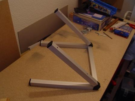

    Erstmal das Grundgestell aus alfer combitech Elementen zusammengesetzt

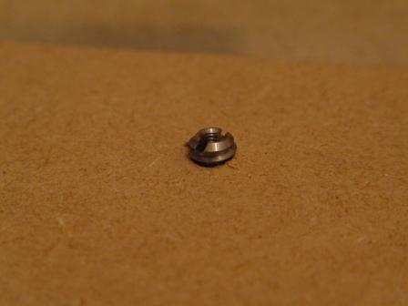

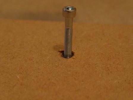

    • #3

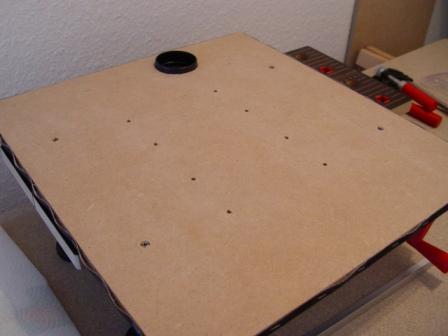

    Anschließend eine 12 mm MDF Platte auf die gewünschte Größe gesägt, und die Löcher zur Befestigung mit Rampamuffen präpariert, um 5mm Gewindeschrauben verwenden zu können

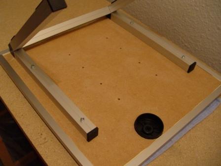

    • #4

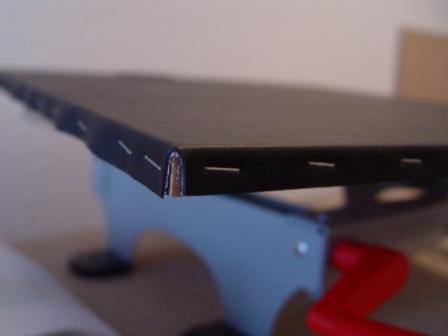

    Bei Conrad habe ich mir in der Autozubehörabteilung schwarzes Kunstleder für die Oberflächenbeschichtung besorgt. Ordentlich Sprühkleber aufgetragen, vorsichtig abgerollt, fest angedrückt und über Nacht trocknen lassen.
    Die Ränder mit Heftklammern festgetackert und dann zur Rückseite mit scharfem Cutter bündig abgeschnitten. Zuvor hatte ich noch eine 60mm Öffnung für den Kabeldurchlass gebohrt sowie Löcher für die Befestigung der Halterung der Docking Station.

    Die Kanten sollten mit eloxierten Aluminium L Profilen abgeschlossen werden. Also 4 Stück davon auf Gehrung gesägt, die Kanten sauber nachgefeilt und angepasst und dann mit Montagekleber auf die Rückseite geklebt.

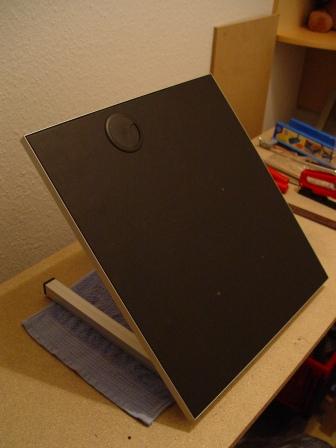

    • #6
    So sieht's dann mit den fertigen Kanten und montiertem Unterbau aus:

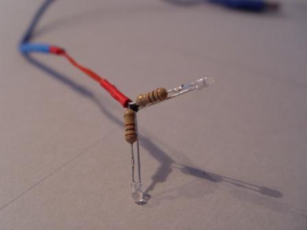

    • #7

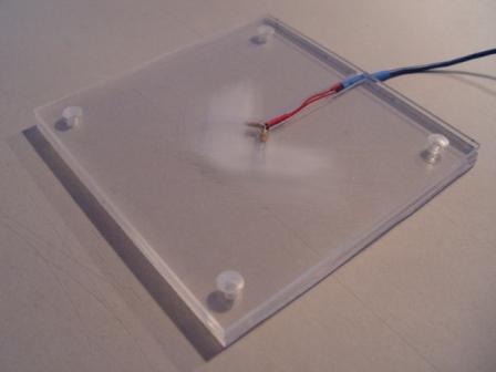

    Notebook und Docking Station sollten leicht über der Grundplatte mit dem Leder schweben. Also habe ich in der Restekiste im Baumarkt eine Platte mit gutem, stabilen Plexiglas ergattert und daraus drei Stücke geschnitten und in der mittleren Platte einen Y-Steg ausgefräst, um dort die Beleuchtung unterzubringen.
    Hierzu habe ich ein altes USB-Kabel mit zwei blauen 3mm LEDs inkl. Vorwiderständen verlötet und mit Schrumpfschlauch sauber isoliert.
    Das Plexiglas habe ich mit Schleifpapier an den Leuchtstellen der LEDs mattiert, um den Abstrahleffekt weicher zu bekommen.

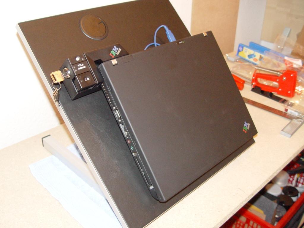

    • #9

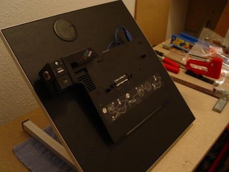

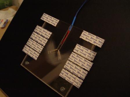

    Da ich an der Docking Station keine Möglichkeit fand, diese mit dem Plexiglas zu verschauben, habe ich stattdessen tesa Powerstrips verwendet. Die lassen sich später rückstandsfrei wieder ablösen aber kleben wie Gift (1,5 Kg pro Strip; davon 10 Stück sind 15 kg, das sollte reichen).

    • #10
    ...und was soll ich sagen...es hält (immer noch :thumbup)

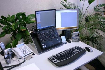

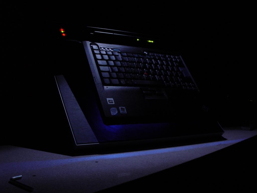

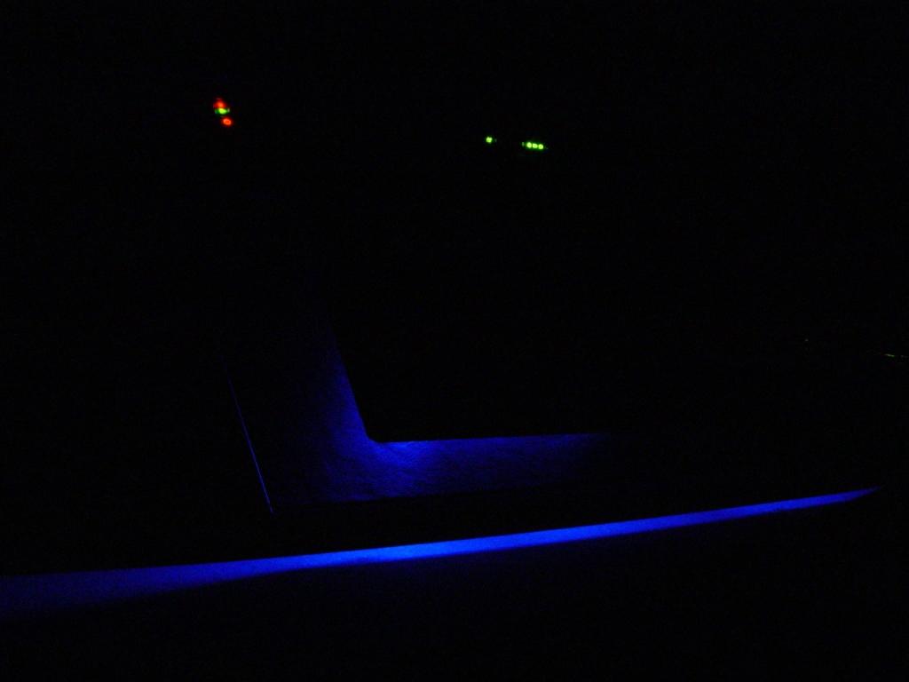

    Der Leuchteffekt kommt auch ganz gut zur Geltung (auf dem zweiten Bild mit aktivierter Tastaturbeleuchtung des T60).

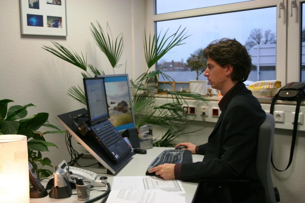

    hier noch ein Pic vom Notebook Riser im Einsatz (endlich wieder entspannt sitzen :D)

    Ist wirklich eine schöne Arbeit, aber steht das ganze nicht etwas hoch? Auch der Monitor da auf dem Tisch kommt mir irgendwie ein bisschen hoch vor, oder arbeitest du im stehen ?
    Mich würde es jedenfalls stören immer so hoch schauen zu müssen.
