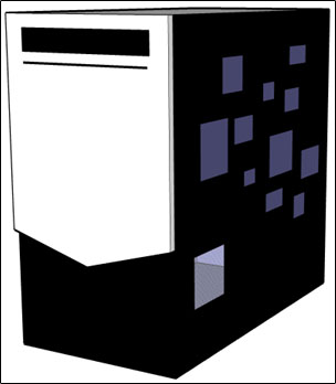

fänd die variante mit den kleinen vielen "löchern" im Seitenteil auch schöner bzw individueller, da jetzt so ne Standard Windowkit Form reinzuhauen passt irgendwie net ![]()
..aber's muß dir ja gefallen. ![]()
Ja, auf den Spruch hab ich jetzt gewartet! ![]()
Ich hab euch ja gefragt wie euch das gefällt, klar muss es am Ende mir gefallen und ich muss damit leben können, aber ich wollte eure ehrliche Meinung hören. Ich überdenke das Window nochmal und sag euch dann bescheid.

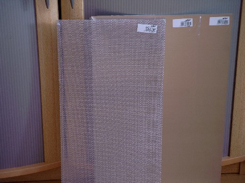

Jetzt aber mal weiter, war gestern beim Praktiker (krustladen) und mir Aluminium gekauft. Mit einer der Platten/Mit einem Blech wird die Rückwand verwirklich. Diese will ich heute auch gleich mal anpacken, allerdings kam mir jetzt mal in den Sinn - wie verschraube ich die Seitenteile? Weil in ein 0,8mm dickes Blech bring ich doch ein anständiges Gewinde, oder doch?
das Gewinde wird in dem 0,8er dann vielleicht nur eine umdrehung oder so haben (bei m3 oder m4) .. also net wirklich halten,
deshalb habe ich hier beim Proton auch mir noch so 2mm dicke Flachstangen hinter die Stellen gemacht wo die Seitenteile verschraubt wurden, und da waren dann in den Flachstangen die gewinde drin wo die Seitenteile festgeschraubt wurden.. evtl. müßtest da mal was in der Richtung probieren.

wenn ich noch mal was zu dem window sagen darf:
ich fände eine mischung aus den beiden varianten echt net schlecht.
eing roßes window, dass sich so langsam in lauter kleine aufköst, falls ihr versteht was ich meine ![]()
