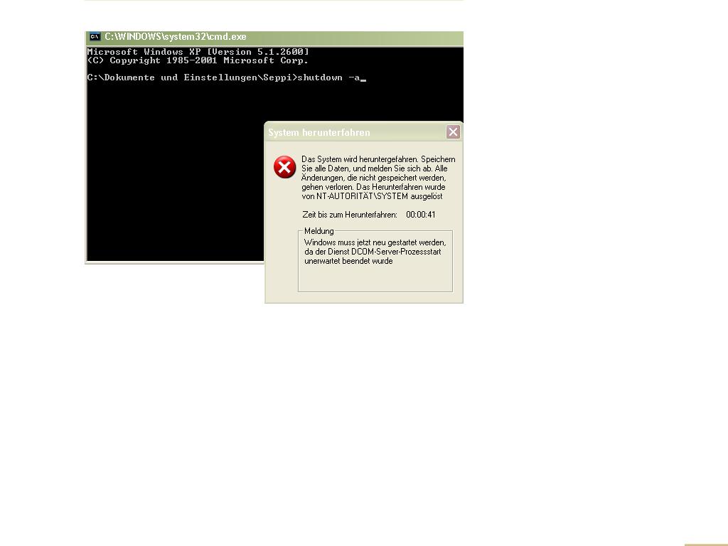

    hab echt en problem und zwar kommt seit 2 tagen immerwieder diese fehlermeldung (siehe anhang)
    da läuft ein countdown von 60 sec und dann wird der rechner neugestartet.
    kann des jetzt zwar im DOS abbrechen aber ich hab kein so gutes gefühl bei der sache.

  • Probier mal im Dienstverzeichnis (>Ausführen -> services.msc) bei den Eigenschaften vom DCOM-Server-Prozessstart Register 'Wiederherstellen" statt Computer neustarten nur Dienst neustarten anzuwählen.
    Vielleicht hilfts ja.
    Wenns ein Wurm war und du den evtl mit Spybot und Co entfernt hast, heißt das noch lange nicht, dass auch der entstandene Schaden entfernt wurde. Abgesehen davon, wenn nix gefunden wird, heißt das auch nicht, dass da nix ist.
    Zone Alarm bringt da und im übrigen auch nix. Vielleicht hilft ja ein Sicherheitsupdate von Winzigweich
