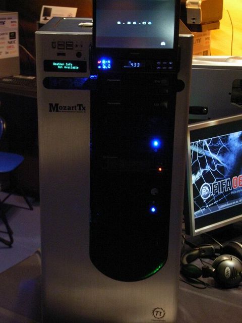

    War auch anfangs verwundert, weil das alles so stimmig gepasst hat.
    Die hatten glaub ich aber auch den Original Badge entfernt und Thermaltake draufgebabbt^^
    Aber mal ganz blöd? Ist dir der Moni wirklich 1000€ wert? Tut's da nicht ein gutes GLCD oder ein PS-One LCD?
