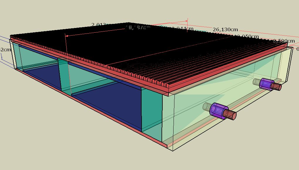

    Meine Skizzen
    Meine ersten Versuche. Damals wollte ich mir einen länglichen Desktop machen. In den Gedanken war der nicht so monströs. :lack
    So solls ungefähr werden :rolleyes:

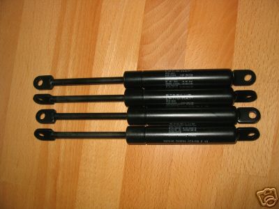

    Wo willst du die Gasdruckfedern einbauen? Um den Deckel anzuheben?
    (geile Planung.. das is mir 1000mal lieber wie sketchup etc.)

    Hi, wo hast du die GASDRUCKFEDERN her? bzw. was kosten diese?
    da das Bild was er zum zeigen der Federn benutzt hat von ebay ist, tippe ich auf ne ebay Auktion .. wurden vor längerer Zeit mal im ebay verkauft (ebay Österreich laut google).

  • Hm, grundsätzlich eine gute Idee, doch sehe ich einen Fehler.
    Ich gehe davon aus, dass du die Verbindung Kupfer und Alu bezüglich der Wärmeleiteigenschaften ausgewählt hast.
    Allerdings hast du zwischen Festplatte und Kupfer ein Moosgummi geplant, hier ist aber zu bedenken, dass Moosgummi auch eine gewisse Dämm/Isoliereigenschaft hat. Sprich die Wärme wird sich stauen, der kleine Teil, der durch kommt, wird natürlich gut vom Kupfer abgeleitet doch das reicht mit Sicherheit nicht aus.
    Ich pers. würde das Moosgummi komplett weg lassen, du möchtest ja bereits die Stäbhen zum entkoppeln verwenden, da brauchst du das Moosgummi nicht.
    Kann natürlich auch sein, dass ich die Zeichnung nur falsch gelesen hab, dann sorry 8)
