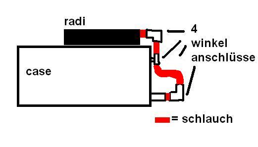

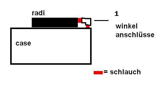

  • sieht alles soweit gut aus, aber pers. mag ich radi's an gehäusenseiten nicht so ;)
    deine windowform finde ich geil :thumbup
  • Boah ey echt schön gemacht, muss ich sagen.
    Aber eine Frage: Wie hast du den Lack so verdammt gut hinbekommen? Is der ganz glatt? Dose oder Pistole?
  • wow!! das case gefällt mir immer besser!! :respekt :respekt
    mach weiter so ! ;)
    bloss was mich en bissel verwiert, bleiben die schwarzen scheluche ausem am case so weit weg oder werden die noch en bissel ans case angelegt!!
    weis net finde passt irgendwie net so zum sauberen, klaren bild das es ansonst vermietelt!! :bla :bla
