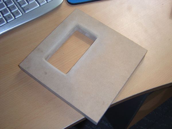

    Also erstmal ein paar kleine MDF Platten zurechtgesägt:
    Ein paar Löcher reingesägt:
    TFT passt schonmal rein und sitzt gut:
    Momentan bin ich fleißig am feilen. Wird noch ne Menge Arbeit. :mod

    Original von sp33d
    doch mich als ex. tischler/schreiner würgt es, als ich deine schnittkannten sah... (speziell die ausnehmungen für tft usw...^^)
    Ich bin halt kein gelernter Schreiner. ;)
    Aber auf dem Bild wurden die Kanten ja nur grob mit der Stichsäge ausgesägt. Ich feile momentan fleißg.
    Das Gehäuse dürfte im Endeffekt so 24x18x20 cm groß werden.
