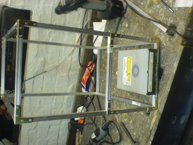

also ich finde die lösung mit den winkeln war schon ok. war zwar n bisschen kompliziert aber die winkel sind ja alle gleich dick und sind an jeder ecke des gestells angebracht sodass es mit dem mdf keine probleme geben sollte. außerdem isses auch otal bombenfest jetzt, weil das immerhin 24 winkel sind.
damit sind is 96 nieten- und wenn dit mal nich fest is...:)also knotenbleche hin oder her- danke trotzdem für den einwand.

hi leute!
soooo.... nach langer unterbrechung heute mel wieder ein update von mir. hier zu sehen ist das fertige
grundgerüst des daybreak. als nächstes folgt die halterung für das lw und den rest der hardware. is ganz schön kompliziert und ich bin mal sehr gespannt wie dit allet so wird:) -

also hab heute mal direkt nach der schule angefangen den boden vom grundgerüst zusammen zu bauen, hat auch ganz gut funktioniert!
is jedenfalls alles grade.
zerbrech mir jetzt noch nen bisschen den kopf über die schiebekonstruktion des oberteils! -
war grade bei hellweg und habe die profile gekauft für den innenrahmen und hab die gleich ma ungefähr zuschneiden lassen(von fabsiboy)
werd ma heute direkt noch anfangen dit zusammen zu bauen. -
